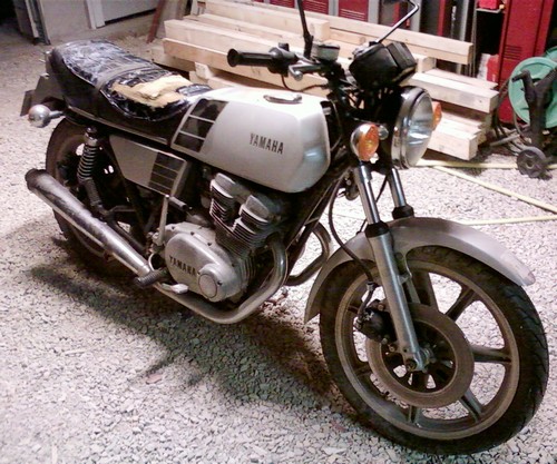

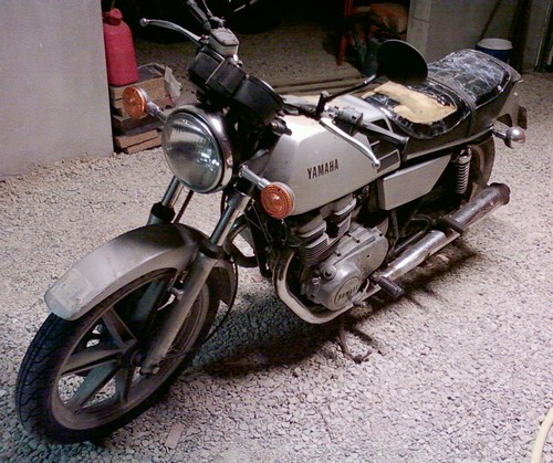

voici "Betty":
agréablement surpris par l'état général de la moto, bon le moulin est bloqué mais elle est complète, manque juste le plastic du feu AR sinon, comodo, phare, cligno, compteur, tout y est et parfaitement bien conservé ainsi que habillage (sauf un poc disgracieux sur le réservoir...)
vu l'état j'hésite à faire un caf'... peut être un vrai restauration pour une fois...
je suis donc à la recherche d'un revu technique ou tout document intéressant sur les particularité du modèle. > 500XS 1H2 de 77
... la boite fusible est la m^me que sur nos XJ

Félicitations !
Si tous les éléments de l'habillage et accessoires délicats sont en bon état comme tu le cites (compteurs, etc. ) c'est carrrément une bonne base, voire une bonne affaire tout court.
Tu as raison de te tâter pour la cafériser, enfin c'est un avis perso, j'ai toujours trouvé que cette meule avait une chouette gueule d'orige, surtout la livrée noire à motifs or
Si tu veux te lâcher sur une seconde base qui ne craint rien, il y en a une en vente en ce moment sur LBC, elle fait peur, le prix actuel est pas raisonnable, mais si tu sondes le gars et que ça peut t'intéresser, j'irai à ta demande y voir un peu plus près pour t'éviter un déplacement inutile, et je regarderai précisément ce que tu veux savoir. Cherche XS 500 en Auvergne, il n'y en a pas douze...
Pour la petite histoire, cette 500 et la 400 RD sont il me semblent les premières motos avec roues à bâtons, je veux dire en grande série et pas en option, sinon ça existait depuis les années 30 et avant... en bois !
Conseil je pense inutile : verse dès aujourd'hui une demi-bombe de WC50 par chaque bougie, desfois que ça soit la segmentation qui bloque... On se dit toujours qu'on le fera, puis on se retrouve à ouvrir sans l'avoir fait (devine comment je sais... )
Pour le cabochon arrière, avant d'en chercher un de 500, vérifie que ce soit pas tout bêtement le même que sur les XS (750?) / 850 / 1100 et je ne sais plus quelle 400 XS ou XJ... Ca m'a l'air ressemblant.
