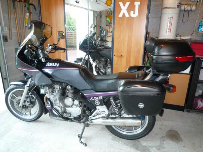

Jama inox comme les miens (cf. photo) , plus de soucis (si tu en trouves d'occasion, bien regarder le dessin du modèle, ma première paire Jama inox aussi pourtant ne devait être inox qu'à l'extérieur ce qui m'a valu une prune au sonomètre et un remplacement sous garantie -5 ans- heureusement).

J'ai aussi des Jama inox mais ils sont quand même un peu plus bruyants (le son est plus grave) que les silencieux d'origine.
Ils sont homologués mais çà doit être juste juste pour le sonomètre ... :roll:
