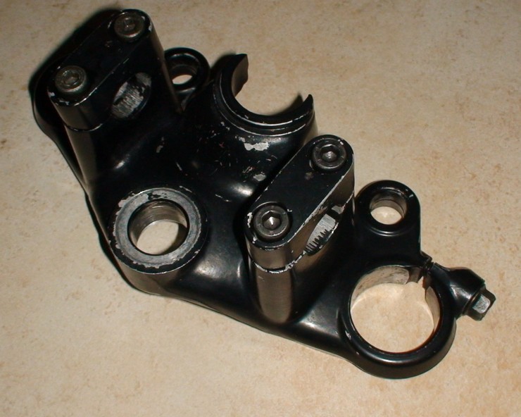

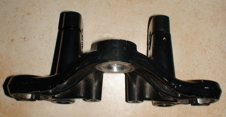

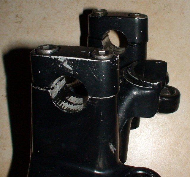

MessagePosté: 12 Oct 2010, 18:53
Voilà le té de la N :wink:

MessagePosté: 12 Oct 2010, 19:04
Messages: 3707
salut floke :D
pour la tof, voilà :
j'ai pris le T supp du Naked (merci Askell pour les tofs) :wink:
le guidon est celui d'origine aussi (celui du N), j'ai voulu le changer mais faut faire gaffe à la hauteur pour les cables.
J'adore cette position. :D :D :D
Moins compliqué : mettre les réhausses, yaplukatrouver !
je crois que c'est jeff qui avait fait ce montage aussi
si tu veux voir mieux, je te fais d'autres photos :wink:
à plus
