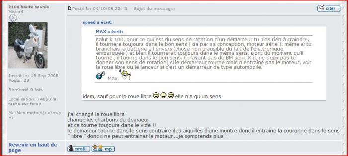

va voire ce lien
http://www.lerepairedesmotards.com/foru ... 111,534198
---------4 bb 1992
 Sujet du message: Re: probleme de demareur
MessagePosté: 08 Mai 2011, 15:55
Messages: 1732
Localisation: jura 400
je ne suis pas seul
img/Image/img
