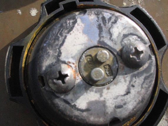

qui peut mettre un photo du bouchon de reservoir (coté interieur )j'ai plus la patte de fermeture du bouchon

c'est sur qu'il men manque un bout

non je pense pas j'ai vidangé l'été dernier il n'y avais rien de remuant dedans
j'ai constaté un odeur d'essence ce matin dans le parking et!!!!!! il m'en manque la moitié et j'ai vu que le bouchon etait comme ça
je remplis toujours avant une immobilisation hivernal faut que j'en trouve un qui ferme

Un vol de bouchon, avec échange contre un tout pourri ?? Image
Car il faut dévisser la fixation en forme de "U" pour arriver à cela ... Et les vis de fixation sont bien en place, mais pas le reste !!
Ce genre de truc m'est déjà arrivé sur Paris, pour un antiparasite !!
Le gars en mob m'en avait piqué un et avait remis le sien à la place .... (évidement, ça marchottait car le diamètre n'est pas le même) mais j'ai quand même pu rentrer chez moi lol
Merci Mr le voleur !! Image

J'ai du mal à croire à un vol de bouchon sans la clé... Mais vérifie que l'air passe bien... Dans ton bouchon actuel. :wink:
Pour ce qui est de retrouver un nouveau bouchon, tu risque d'avoir une nouvelle clé....

Démontage des 2 bouchons, échange des cylindres (à clé) .......... et hop, un bouchon neuf avec la bonne clé :wink: .

C'est vrai qu’inter-changer les cylindres, si c'est possible, permet de conserver la même clé pour toute la moto.
GG, pour savoir s'il y a eu vol de bouchon ou pas, as tu essayé ta clé sur le bouchon "dépouillé" ?

D'après la photo rien n'a été démolis, c'est juste que tout est bouffé, tu démonte et tu change le cylindre, c'est faisable :wink:

pour le bouchon je pense q'il devait etre comme cela depuis que j'ai acheté la 900 j' ai verifié la clef marche dessus par contre j'ai un voisin en mal d'essence

apparement il me manque le loquet on doit pouvoir le demonter du neuf et le remettre sur le mien ????????
