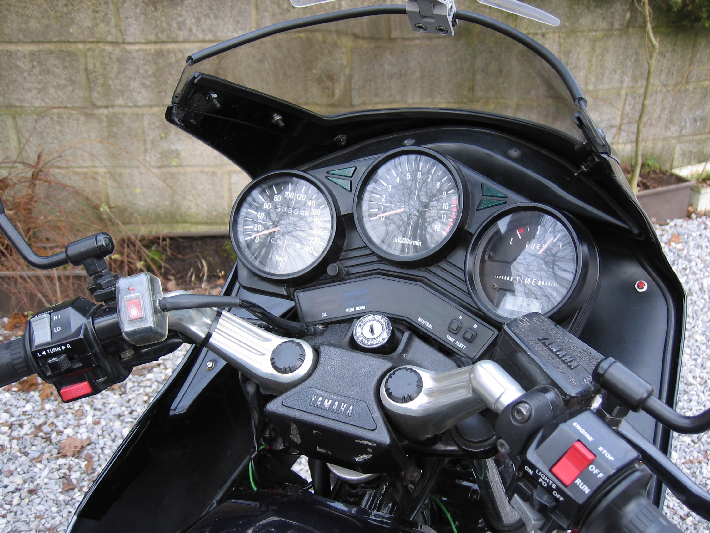

J'avais fait sur la mienne une "patte" pour les écarter vu mon faible gabarit! :wink: ImageTu l'entrevois sur celui de gauche à côté de l'interupteur des Warnings! :wink: celui de droite a été fait plus tard

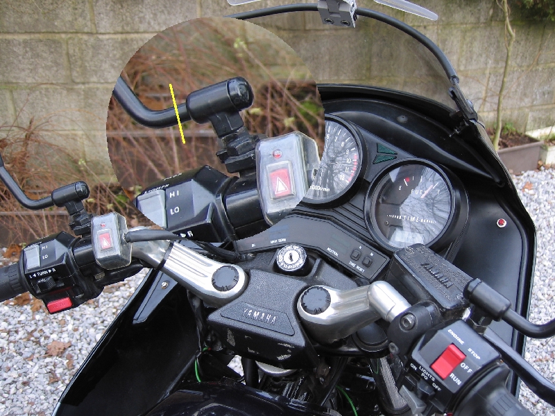

moi sur charly j'ai ça .
regarde de près le rétro, il a été rallongé
