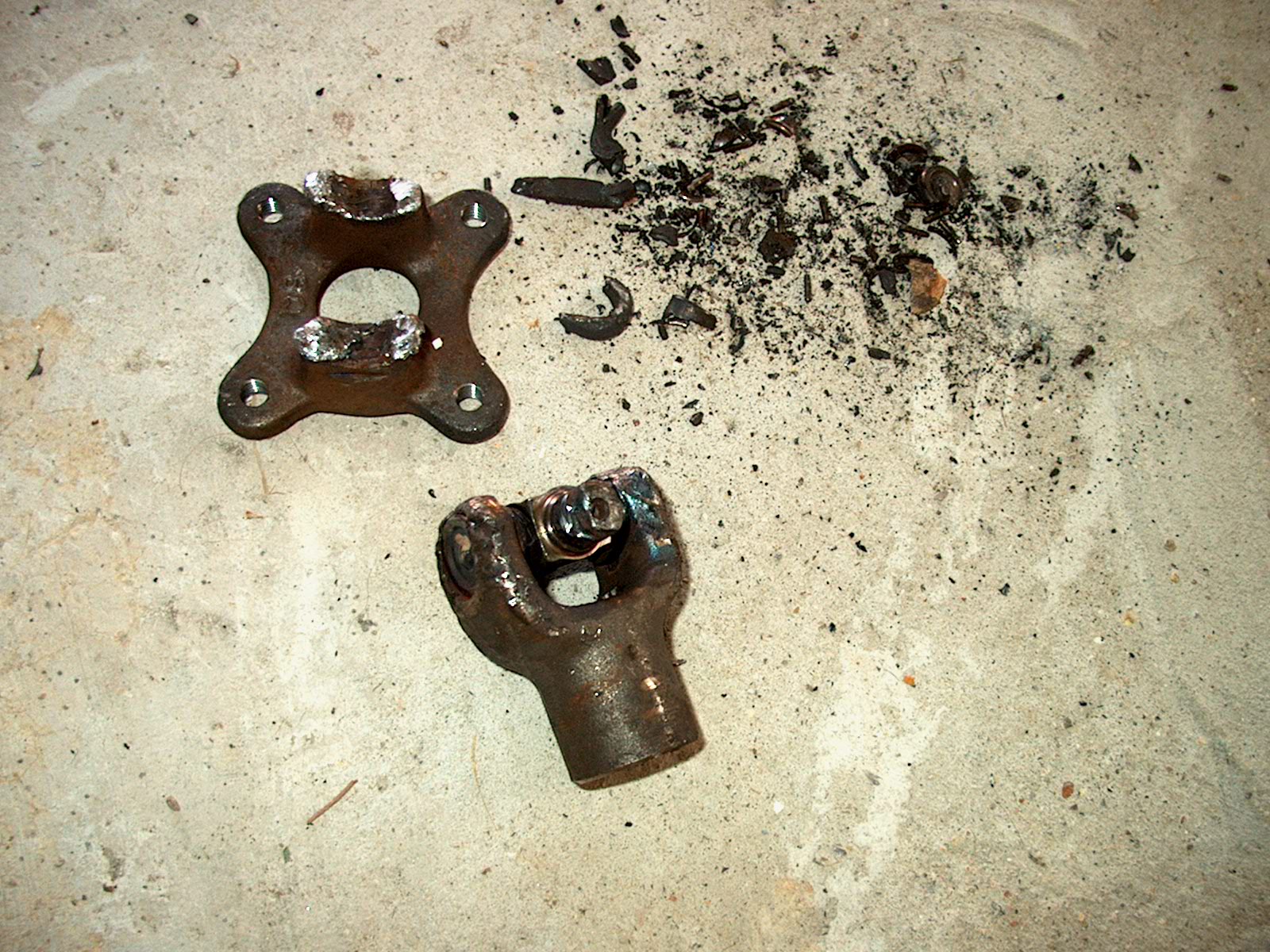

Salut à tous, ma 31A qui a 100Mkm fait un bruit qui me préoccupe...
En fait il s'agit d'un claquement du coté gauche de la machine. Le moteur ne semble pas en cause car le claquement n'existe que quand la machine roule.
Il s'entend bien à partir de 80km/ et au-delà de 120 c'est un peu noyé avec le bruit de la machine (je vais arrêter de rouler en dessous de 120..lol)
Mais c'est en cote que le claquement est le plus net, quant on demande l'effort, j'ai pu m'en rendre compte cet été dans les cols Pyrénéens..
La transmission ne semble pas être en cause non plus et d'ailleurs elles sont réputées indestructibles...
Je me demande donc bien se qui peut se passer et peut-être que quelqu'un à une idée?
Merci d'avance : :) :)

La transmission a tout de même une faiblesse sur cette machine. Le maillon faible de la chaine,en quelque sorte :D
Il semblerait que ton cardan (sous le gros soufflet en accordéon, derrière la commande de boite de vitesse, à la base du bras oscillant) soit en train de rendre l'âme. A vérifier rapidement car lorsqu'il va casser, tu te retrouvera avec le moteur qui tourne dans le vide et en panne sur le bord de la route. :?

As-tu essayé en mettant sur la béquille centrale, tu pourrait localiser mieux la source dudit (cause ben l'gars, hein !) bruit ? :roll:
Euh.....ça dépend !! suis les conseils d'Oyen car voilà ce qui peut t'arriver :

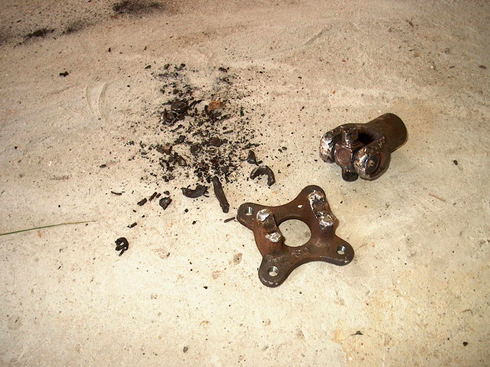

c'est ce fameux croisillon de cardan, sous le caoutchouc !

J'ai eu la même mésaventure ... :evil:
Si c'est une série de claquements, oui, cela peut être le cardan. En poussant le soufflet noir, tu peux l'atteindre :wink:
Mais essais de bien faire tourner la roue arrière, la moto sur la béquille centrale pour situer le bruit si c'est possible.

Merci les gars de ces renseignements, les photos sont édifiantes! Je vais remplacer ce croisillon pour être sûr et je crois qu'il y a une bonne probabilité pour que ce soit ça.
