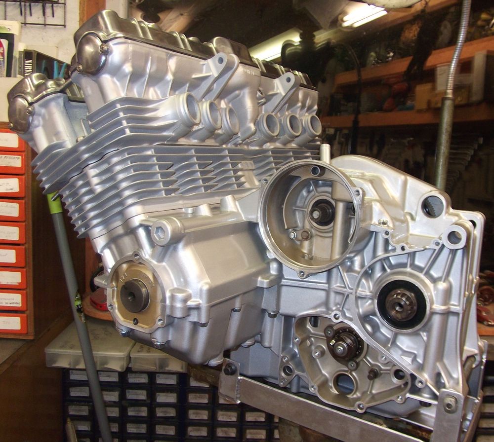

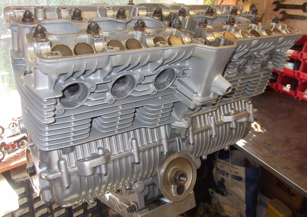

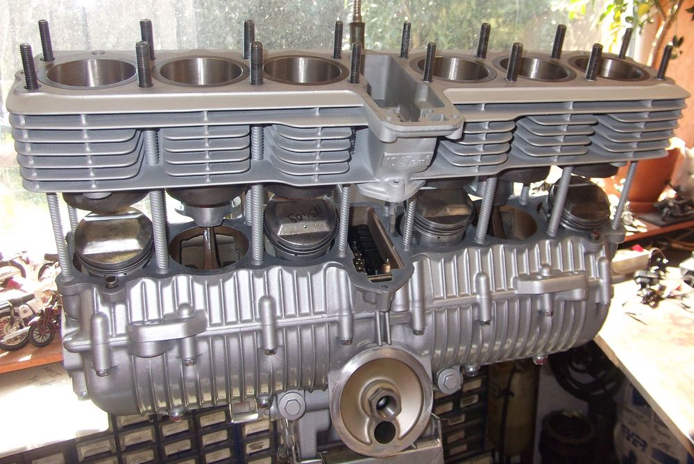

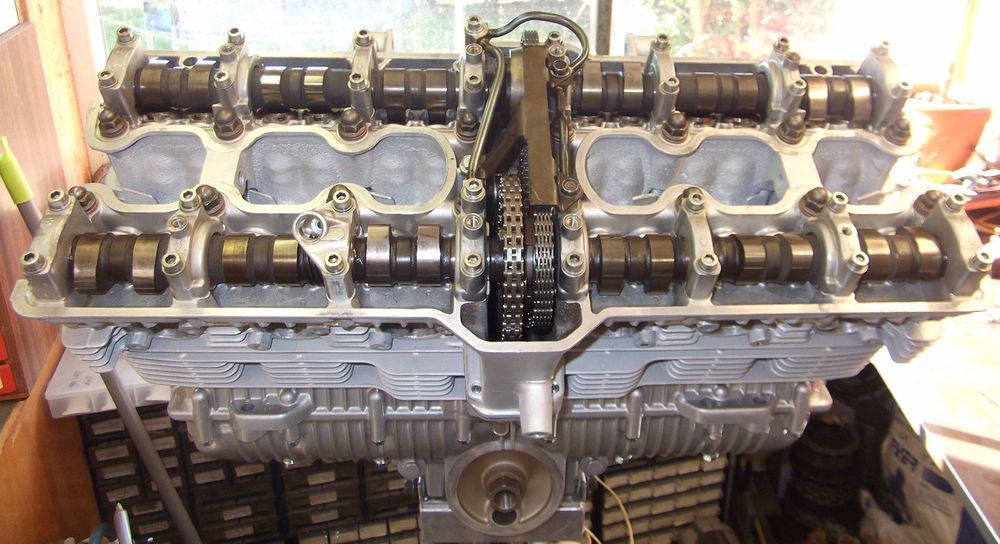

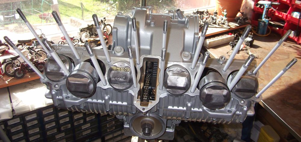

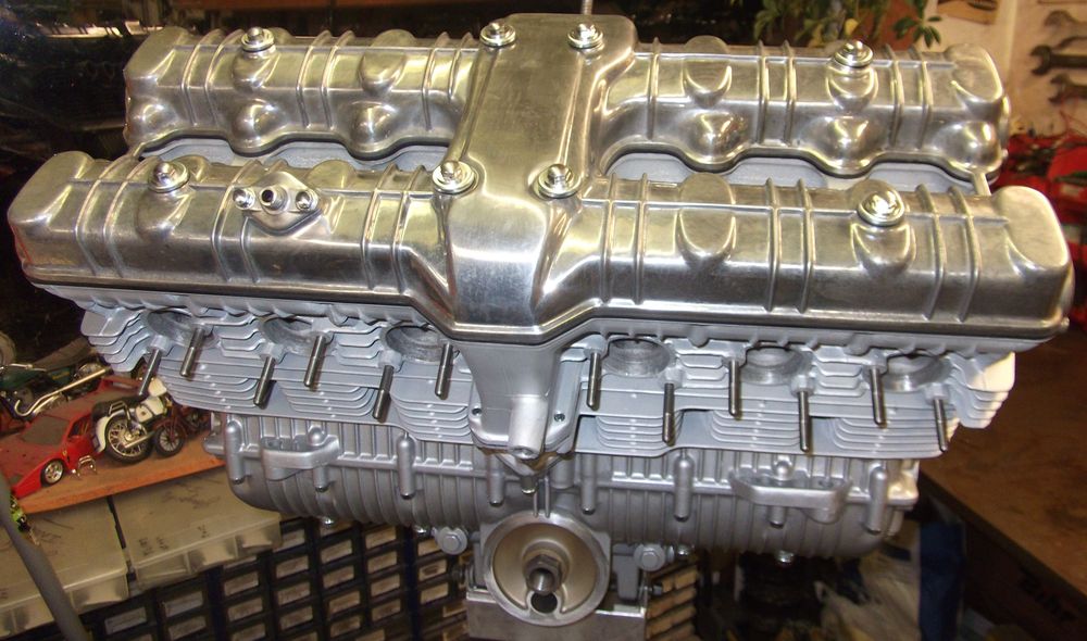

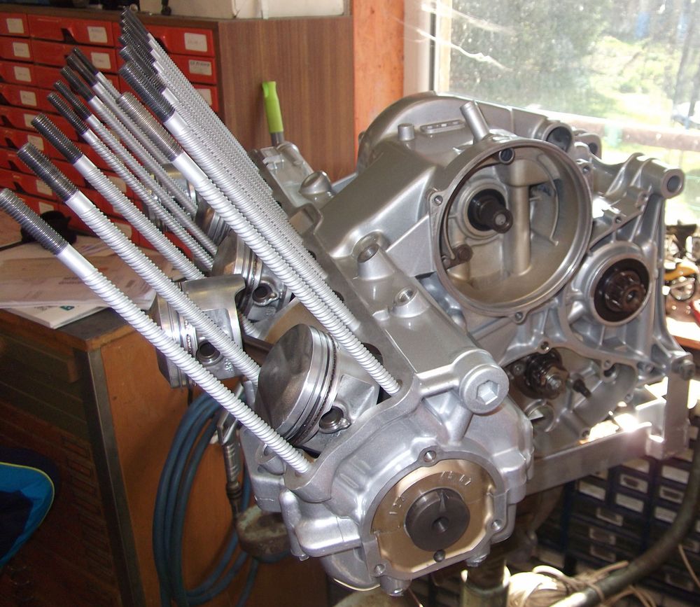

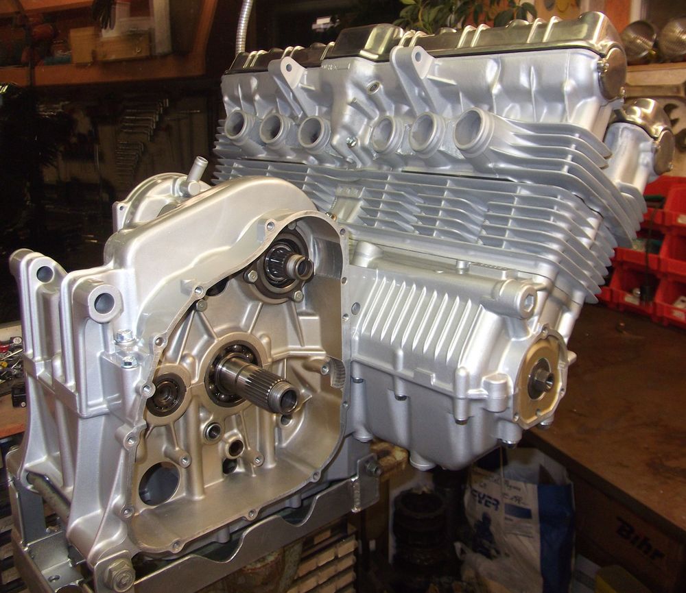

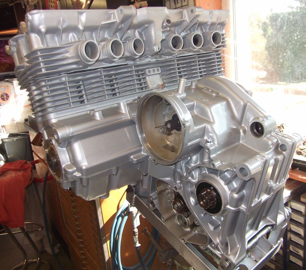

Le roman-photo continue....
Je n'ai hélas pas encore le plaisir de récupérer le monstre cette semaine, comme c'était plus ou moins prévu. Mais bon, on va dire que l'attente fait partie du plaisir... Cette fois-ci, c'est la séquence du remontage du moteur, enfin terminé, que je vous dévoile ici.
Avant de pouvoir remonter le moteur à sa place, il reste à refaire certaines fixations moteur sur le cadre, certaines ont des pas foirés. Pose d'inserts ou soudure de nouveaux "écrous", il faut assurer un bon montage pour qu'il n'y ait aucune vibration. Car c'est une caractéristique de cette moto, l'absence de toute vibration. Et j'y compte bien.
Les carbus ne sont pas posés non plus, certaines tiges de commandes de starter sont à redresser afin que les volets ferment complètement ; ce qui explique - et résoudra - mes difficultés à démarrer la moto après une immobilisation de plusieurs jours.
Mais le moteur est entièrement assemblé, avec ses accessoires, le jeu aux soupapes réglé. C'est déjà la bonne nouvelle, puisque c'était la raison de ces travaux, refaire un moteur "neuf". Je suis content de voir les pistons dans leurs cylindres refaits et traités Nikasil. Maintenant, j'attends de voir le moteur logé dans son cadre, afin de pouvoir constater l'effet de la peinture du moteur avec celle de la moto et de la ligne Marving neuve.
Comme on dit, "la suite au prochain numéro..."

Marrant sur la première photo. On dirait que le garage est immense et plein de motos... loin... Mais on découvre que ce sont des miniatures juste derrière !! :)
Le filetage des goujons de haut moteur est impressionnant !
Sinon, ben c'est du beau rhabillage !! :) Pratiquement aussi excitant qu'Anne Bancroft dans le film "Le Lauréat" quand elle remets ses bas devant Dustin Hoffman ado :P

Question de naze en méca: les gougeons hélicoïdaux, c'est pour permettre la remontée de l'huile?
MessagePosté: 30 Mar 2017, 19:29
Messages: 904
:D :mrgreen: J'avais cru ça au début où je me suis intéressé de près à cette machine.... :sm27:
En fait non, ils sont à l'air libre, les perçages du bloc-cylindres sont bien grands, comme sur la plupart des autres moteurs refroidis par air. On le voit bien sur la 4ème photo de cette série.
MessagePosté: 30 Mar 2017, 20:11
Ah oui c'est pas un filetage, en fait !! Du coup je pense que c'est plutôt un dispositif de précontrainte à l'allongement des tiges...
MessagePosté: 30 Mar 2017, 20:34
Messages: 1149
Localisation: Herault
En fait : Des ressorts, si si .
