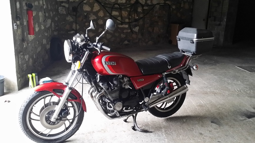

Rien de neuf côté mécanique pour cette fois... Mais une petite douche... elle est encore vraiment loin d'être propre... mais à force j'arriverai bien à bout de quelques années de graisses et autres goudrons accumulés un peu partout... :wink:
Ca, c'est fait! :-)
MessagePosté: 14 Juil 2014, 07:26
tu as oubliée une tache en haut a gauche ! :lol: :lol:
Bise A+
MessagePosté: 14 Juil 2014, 10:23
Messages: 15105
Elle est nickel, félicitations :D.
MessagePosté: 14 Juil 2014, 12:21
Arrête !! Elle va bientôt être plus jolie que la mienne si ça continue ! :lol:
MessagePosté: 14 Juil 2014, 12:31
Messages: 14898
Elle est deja plus joli :mrgreen: :mrgreen: :mrgreen: :mrgreen: :mrgreen:
