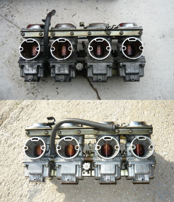

Joli les cuves de carbu !!
Finalement j'ai vraiment fait ça à l'arrache moi ! :mrgreen: Va falloir redonner un coup à la fin de l'hiver lors du changement des joints de cuve !
T'as utilisé la méthode citronnée !? :wink: :?:

Merci Turbulette, je n'ai pas encore remonté la rampe j'ai du boulot par dessus les oreilles en ce moment, je pensais faire ca ce weekend mais impossible, je vais tenter de remonter courant de la semaine , je suis comme toi en haleine, mais vu le temps passé, la patience et le nettoyage de maniaque, je croise les doigts !! Alors Znogood, non, j'ai fait le plus gros à la brosse à dent douce, et après avoir enlevé tout ce qui était fragile, membranes etc etc, je l'ai fait tremper dans un dégrippant passé par un mécano de camion, non corrosif, mais qui nettoie toutes les cochonneries, c'est sortit tout vert de la dedans, ca je n'arrive pas encore à savoir pourquoi j'ai eu cette couleur associée à une odeur pour le moins fétide, le vert je l'ai eu des le debut du nettoyage.....bon des que ca craque je filme !!!!!! je suis confiant en fait !!!!! bon weekend a tous !!! :wink: :)
