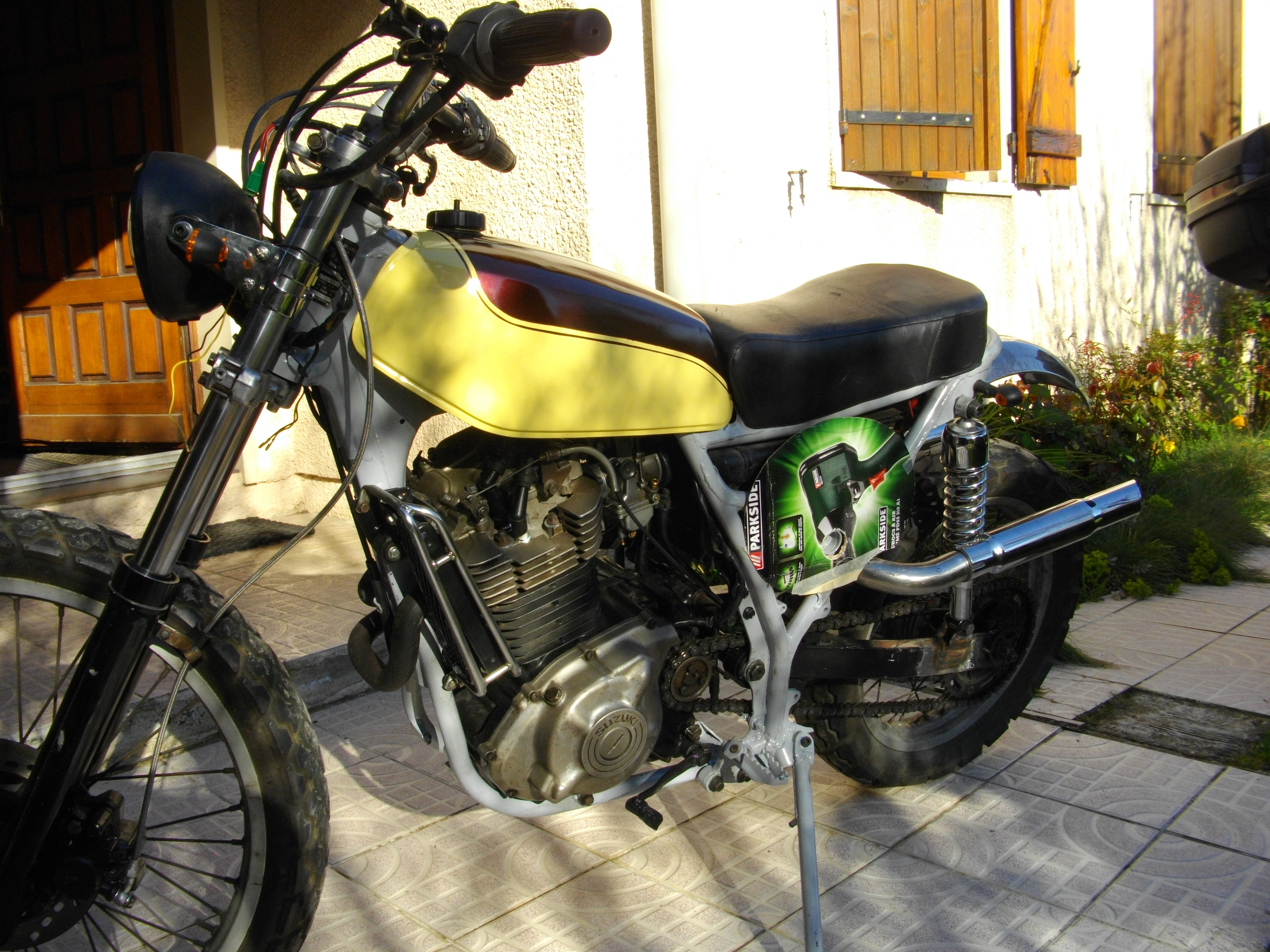

samedi, Desmo, fort gentiment, à pris sur son temps (et il n'en a pas beaucoup en ce moment!) pour me fabriquer une double sortie d'échap en tube inox. Encore un fois, merci beaucoup pour ce nouveau coup de main.
Voici la bête, pas encore tout à fait finie: manque le bouchage de quelques trous sur les cordons de soudure et continuer à polir et surtout estomper au max les petits plats fait lors du ponçage des soudures.A savoir que les tubes n'ont pas été formés à la cintreuse, mais incisés sur presque toute la circonférence à de multiples endroits, afin de pouvoir les plier. toutes les incisions ont étées ensuite ressoudées, et il y en avait, croyez moi!! L'ami Desmo n'a pas chômé!! Les tubes étant relativement fins, le trou n'était jamais loin, et sans la dextérité de Desmo... :wink:
Là, rien n'est fixé, bridé, serré, tout ça aussi reste à faire, et les silencieux vont être un peu plus en avant (si, si Desmo, c'est possible :wink: ), mais ça donne une idée.

Ah bien en voilà du beau boulot , bravo à vous . De quoi t'occuper pendant quelques heures Fido

Voui! cette fin d'aprem j'ai fait les entretoises pour les silencieux. :wink:

Ça va pas faire un peu beaucoup de bruit tout ça? ^^
 Sujet du message: Re: Bitza sur base de DR 600
MessagePosté: 10 Fév 2016, 00:11
oui, un peu trop même! A corriger.... :wink:

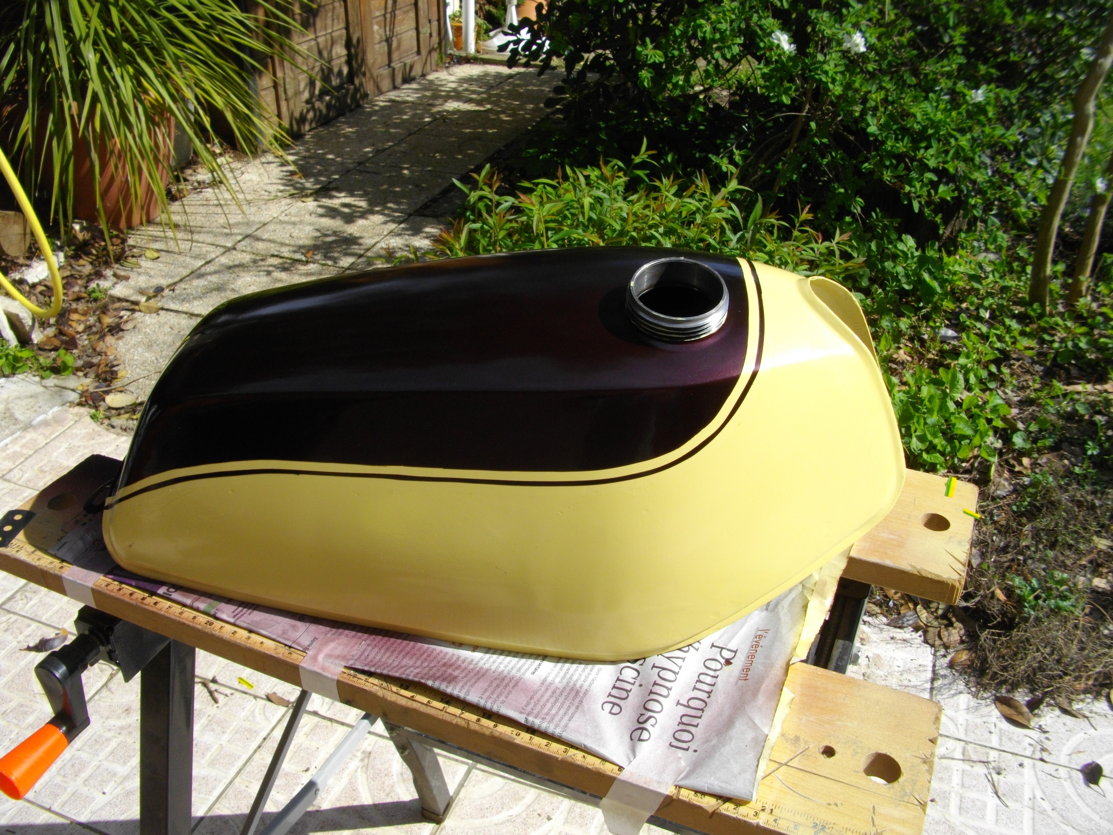

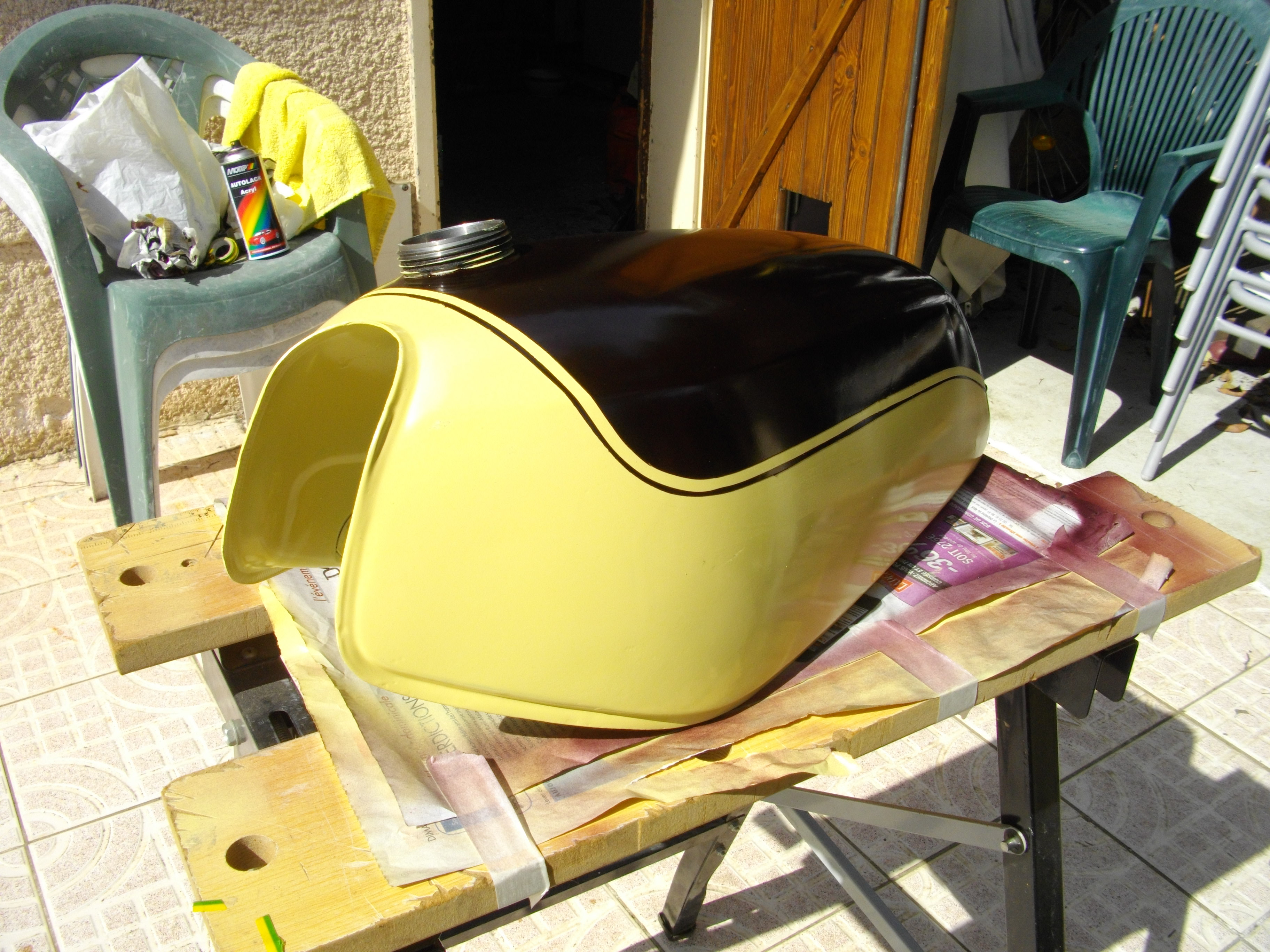

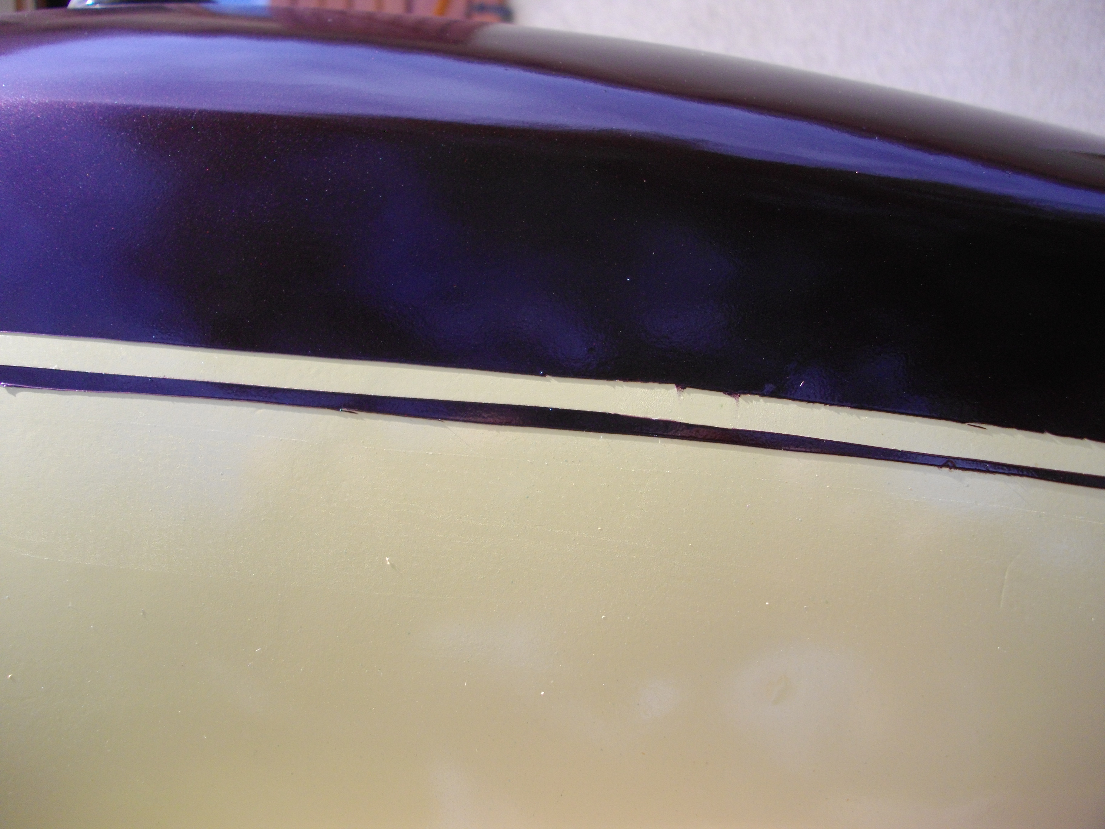

travail du jour, un peu de barbouille:
Bien de loin, mais loin d'être bien... :roll:
MessagePosté: 03 Avr 2016, 17:13
C'est pas si mal :wink:
Disons que c'est approximatif...mais bon, c'est pour trainer sur le petites routasses du coin, alors pour le moment ça fera. :wink:

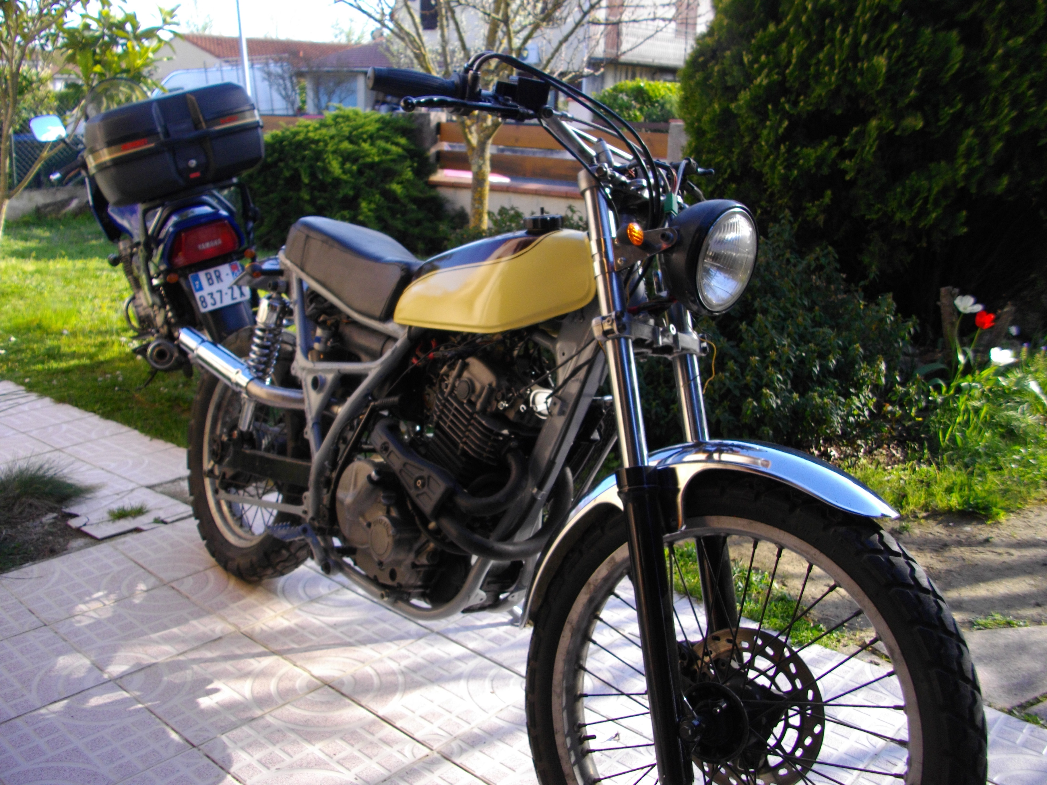

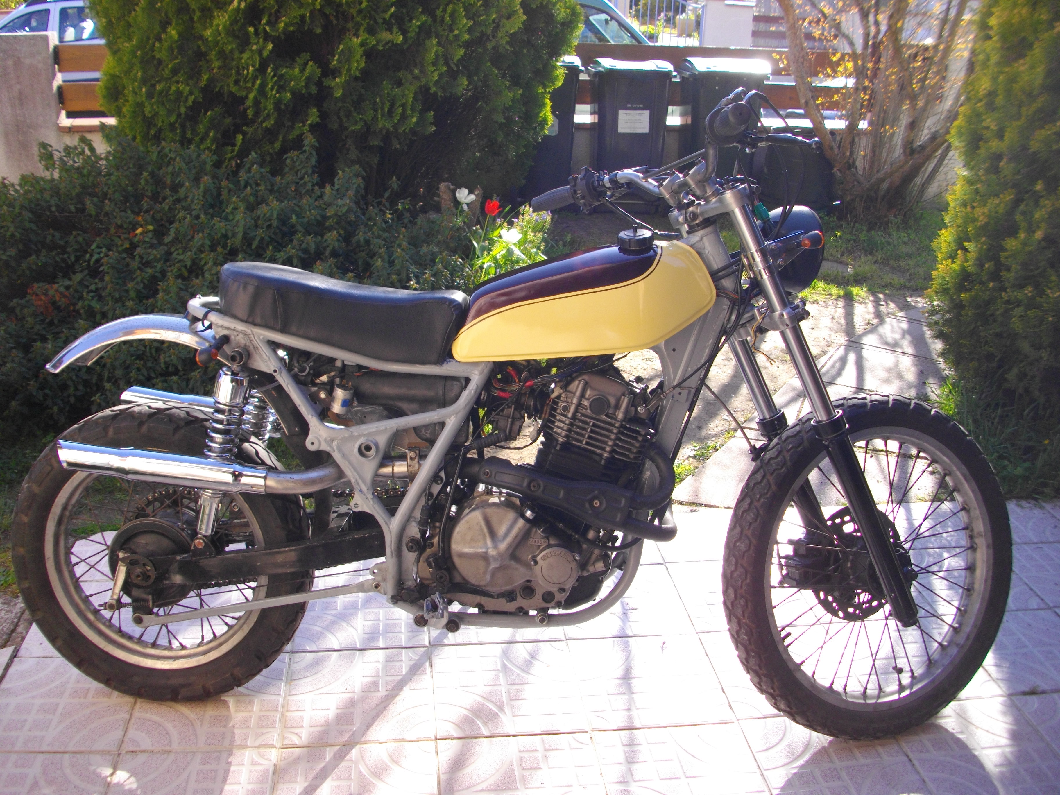

Voici un aperçu du rendu final, reste le cadre, la fourche et le BO à repeindre et la selle à refaire, la ligne d'échap à fixer:
avec un gb avant, mais pas sûr que ce soit le définitif, ou alors modifié....ou pas:
A suivre.... :wink:

Jolie gueule :wink:
Ouvrier obscur @ FFMC28
MessagePosté: 10 Avr 2016, 19:06
Ça a de la gueule ! ...le gb par contre je le verrai bien en position haute plutôt ?
MessagePosté: 11 Avr 2016, 16:53
Oui, c'était l'idée de départ, mais pour ça il me faut trouver un vrai gb de tout terrain en inox ou alu en 21", et ça c'est pas gagné....ou neuf à 70€, mais là....! :wink:
En fait t'avais raison Desmo, les silencieux auraient peut-âtre été mieux légèrement relevés.
