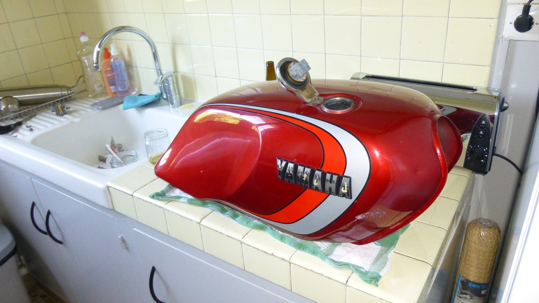

Photo de bricolage d'appartement... en cuisine... :lol:
