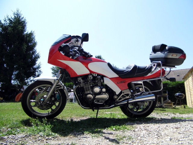

:sm3: magnifique j'adore :sm3:
MessagePosté: 05 Juil 2013, 07:17
cool :) C'est toi qui l'a peint ?

Cool je vois que tu aime les bananes :wink:
MessagePosté: 05 Juil 2013, 20:59
elle est toute belle Chouchou :sm3:
beau boulot denis :wink: ...
... tu as eu le temps de resserrer tes pare-carters? :lol: :lol: :lol: :lol: :lol: :lol: :lol: :lol: :lol:

oui mes pare carter ne font plus de raisonnance a 4000 tour merci de te soucié de chouchou, j'ai encore les boules de n’être pas venu avec vous mais bon, j'ai du coup passé un très bon moment avec monsieur oyien,
sinon donc non je n'es pas la prétention de faire une joli peinture comme sa j'ai vampirisé une autre 900 xj que j'ai trouvé a coté de chez moi ,

Bonsoir Dens
J'aime bien la couleur et le décor !

je savais que chouchou étais un nom impersonnel pour ma belle, est depuis sont changement de look un vrai prénom devenais urgent, le moment es venu après concertation avec mon compère nous l'avons dument baptisé a la bière comme il ce dois de ZEBRA 3.

c'est pourtant vrais que quant tu et pas a coter de ta brelle , elle et bien plus jolie :mrgreen:la ZEBRA 3 :mrgreen:

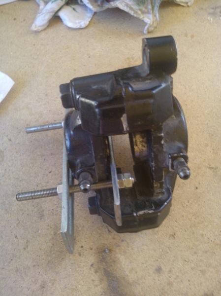

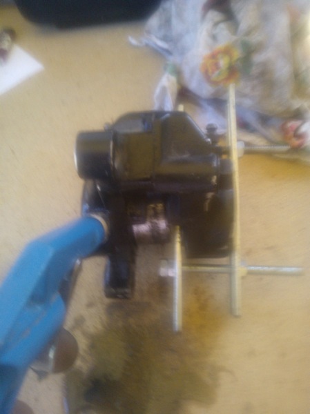

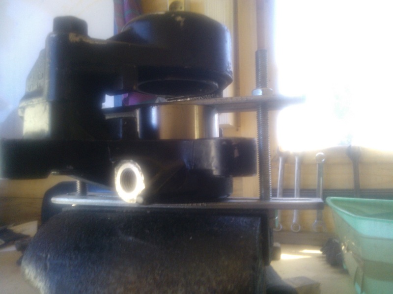

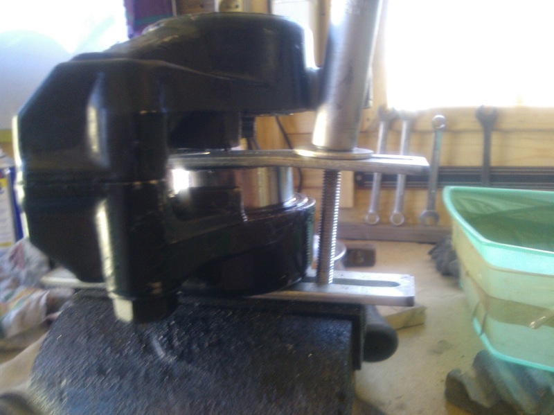

ayant essayé une autre 900 xj, je me suite vite aperçu que mes freins arrière étais inefficace, je venais de changer mes plaquette pourtant,
comme quoi on s’habitue a tout lol
du coup fabrication du fameux outil pour retenir et repousser les piston merci le fofo et action
et ben vous savez quoi maintenant sa freine sec lol :)
ps sur la photo on voit pas mais j'avais mis un gros chiffon derrière le piston car quand il sort poussé par l'air comprimé sa fais pas semblant donc a ne pas oublier et pour l'outils j'en referais un plus epais car a la poussé la plaqué commencer a plié hihi
