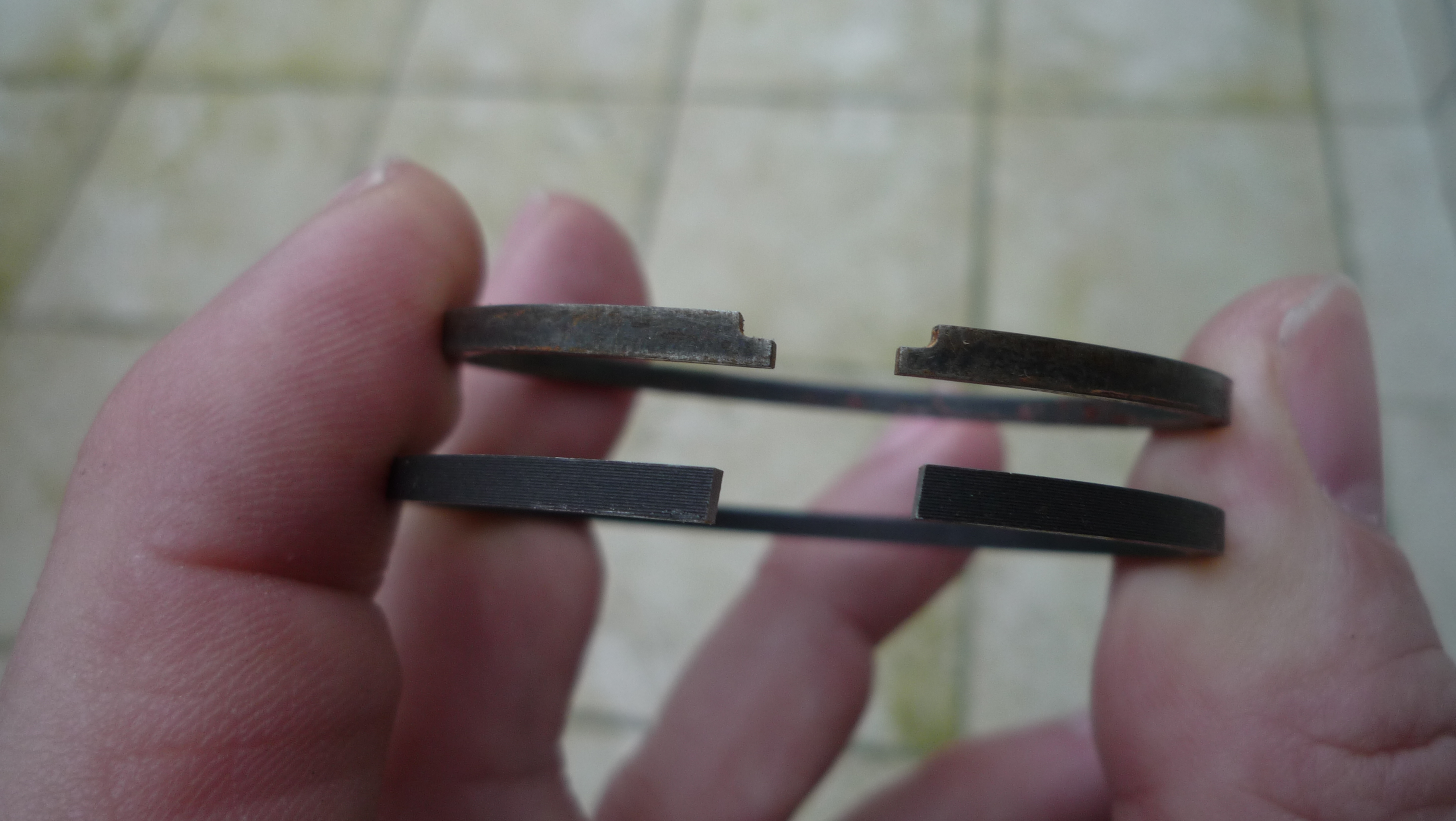

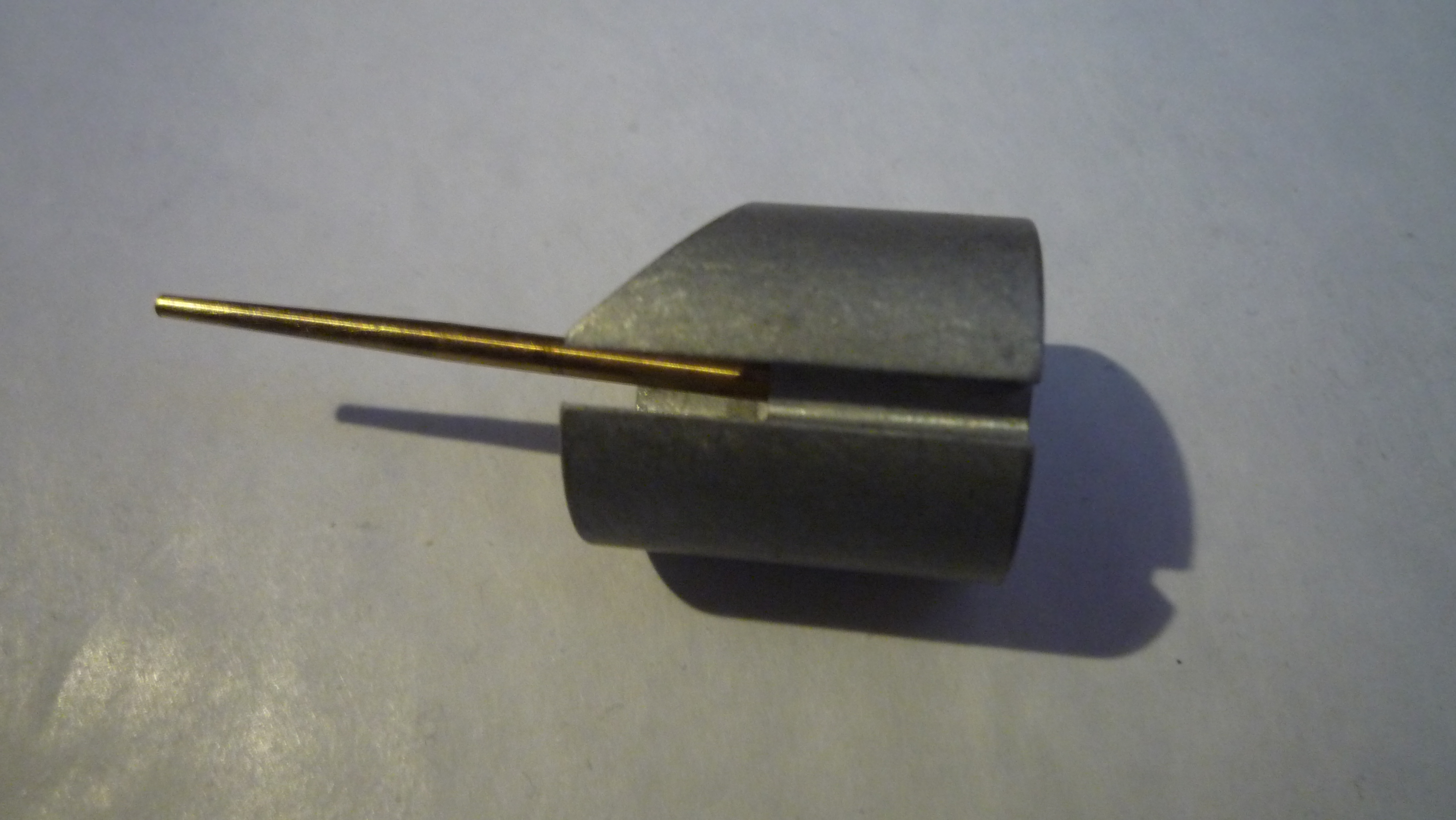

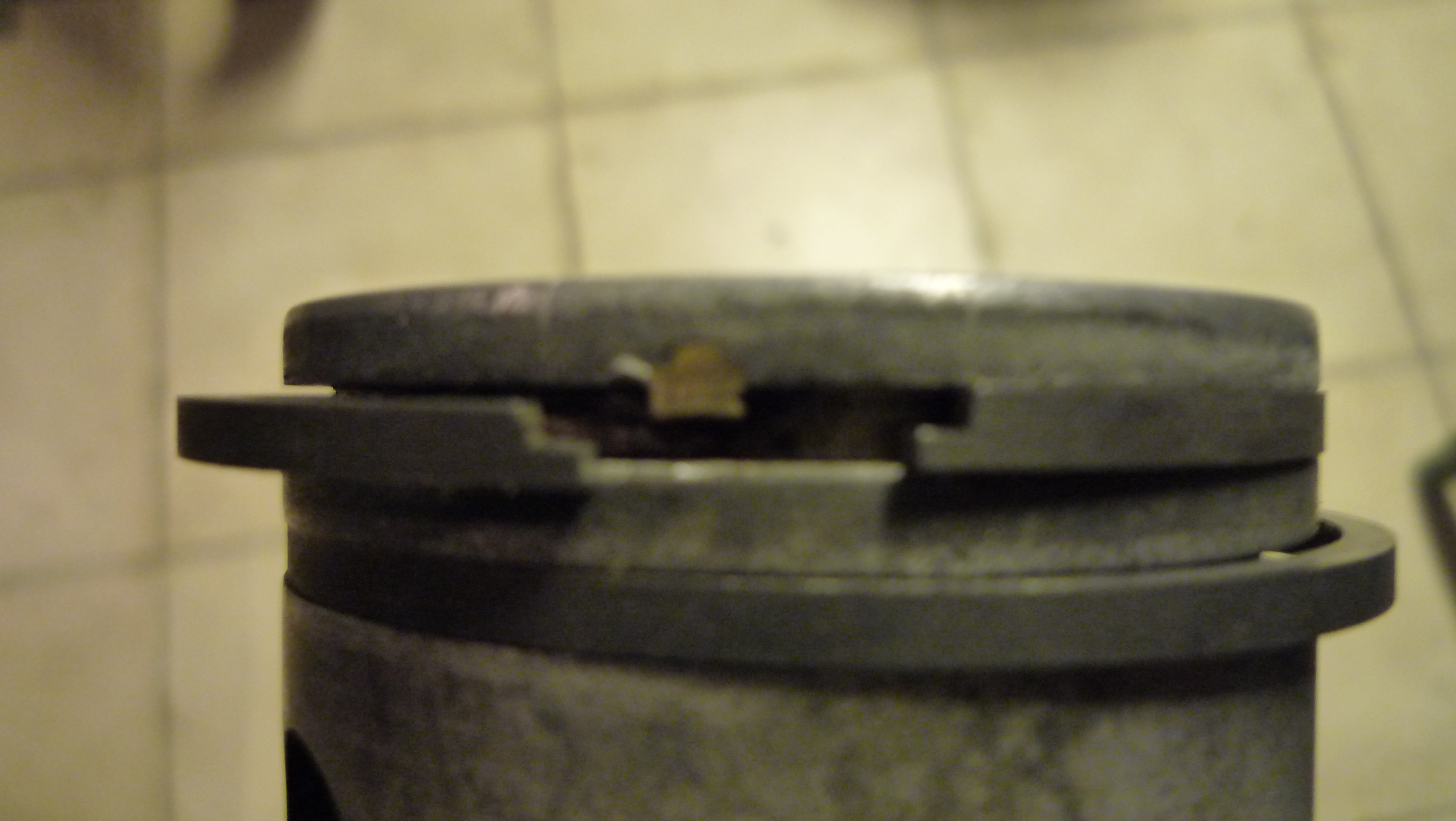

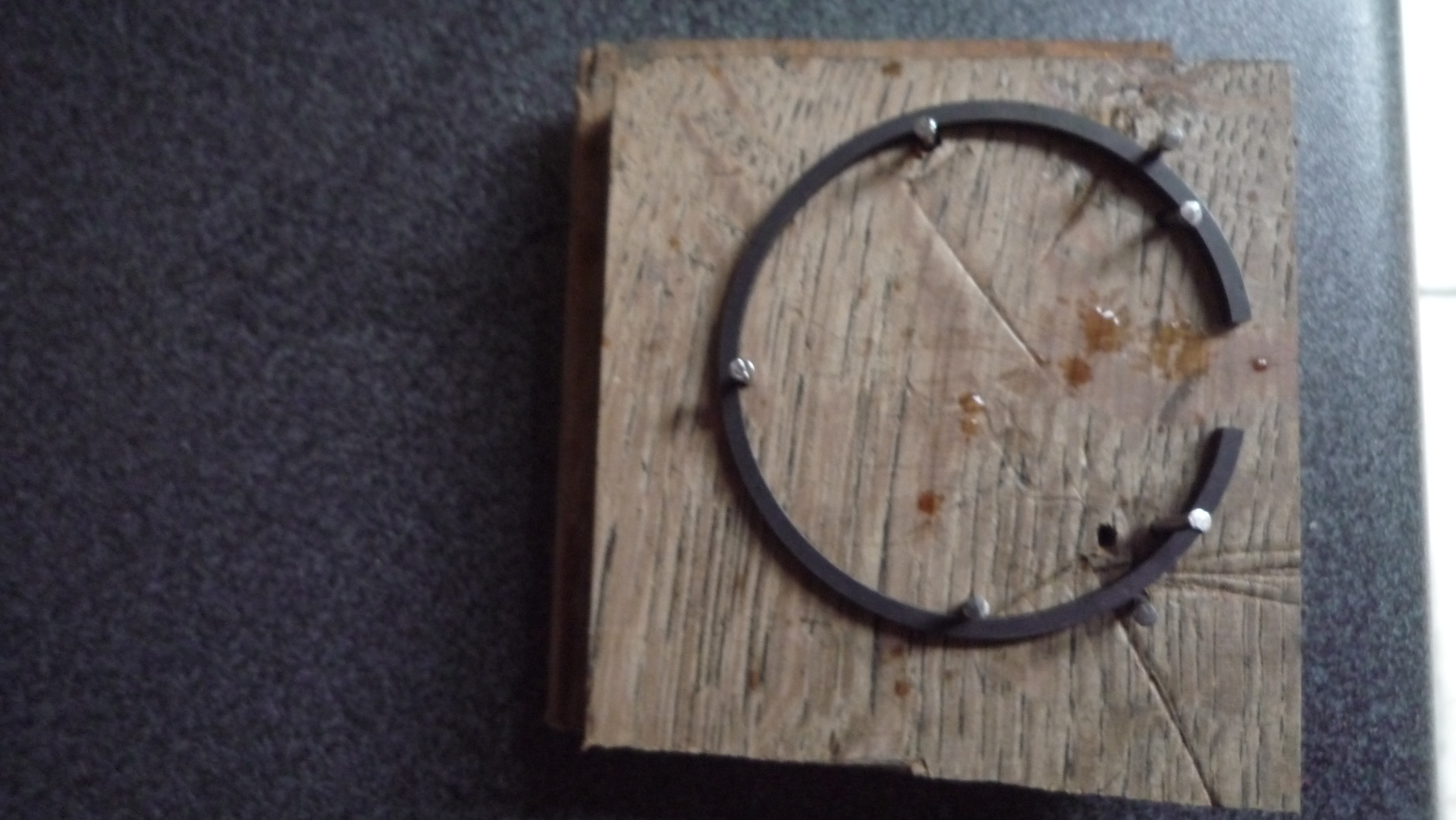

Les segments sont arrivés... mais bien sur ça ne se monte pas comme ça!
Il faut que le segment neuf (en bas) soit coupé comme l'ancien (en haut), histoire de laisser passer l'ergot du piston.
Pied à coulisse et lime diamantée...
On fixe le segment sur une planche, coincée dans l'étau et on lime! (mais non ce n'est pas cochon :D )
Ca donne ça après.. un certain temps!

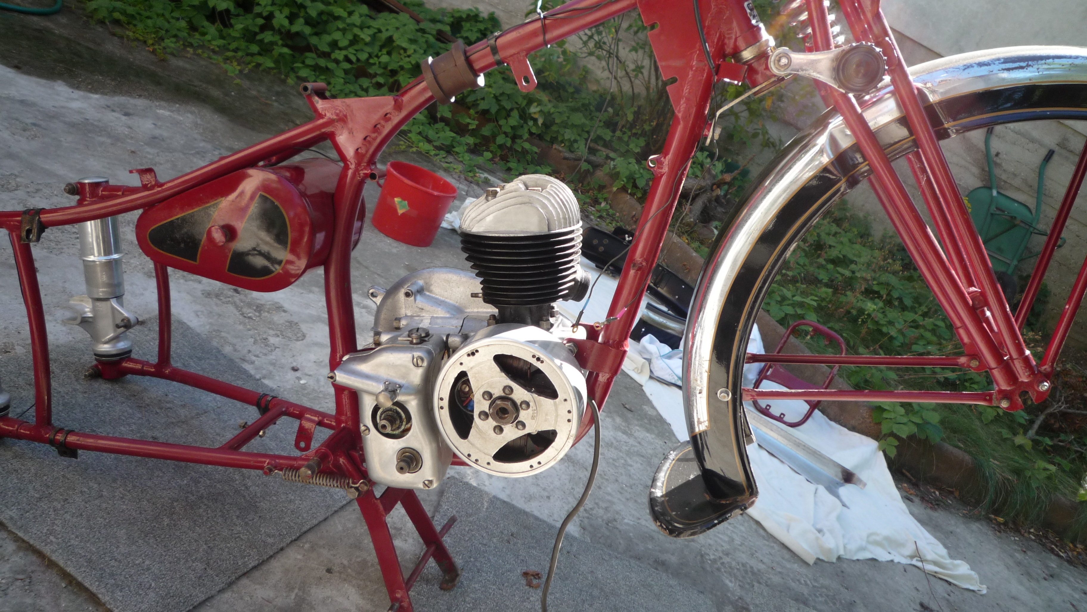

Maintenant yapuka remonter le haut moteur! Facile, c'est l 'inverse du démontage!
Chauffer le piston et refroidir l'axe, joints de cylindre neuf, ne pas chercher le joint de culasse, y en a pas on vous dit!
Et bien sur respecter ke sens de montage du piston car y en a un!
Ne pas casser les segments en enquillant le cylindre...
Bref ca baigne.... mais bien que cylindre et piston aient pris une bonne dose d’huile, on sens pas le moteur tourner facilement à la main..
Mais si les segments n'étaient pas à leur place.. ça ne serait surement pas rentré.. alors quid?

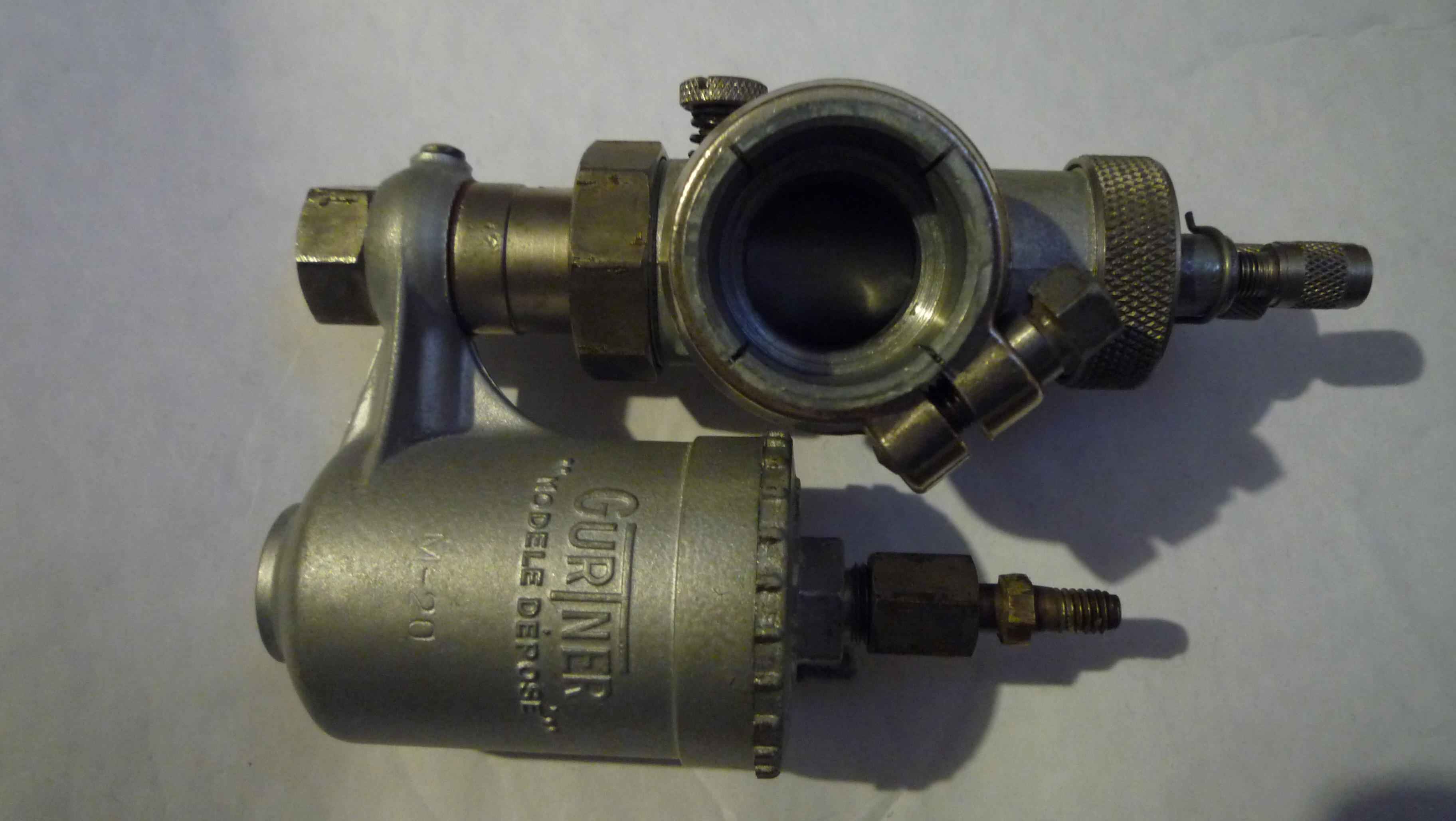

En attendant un superbe boisseau "Made by Benech" est arrivé!
C'est plus lourd que l origine, il devrait moins se déformer!

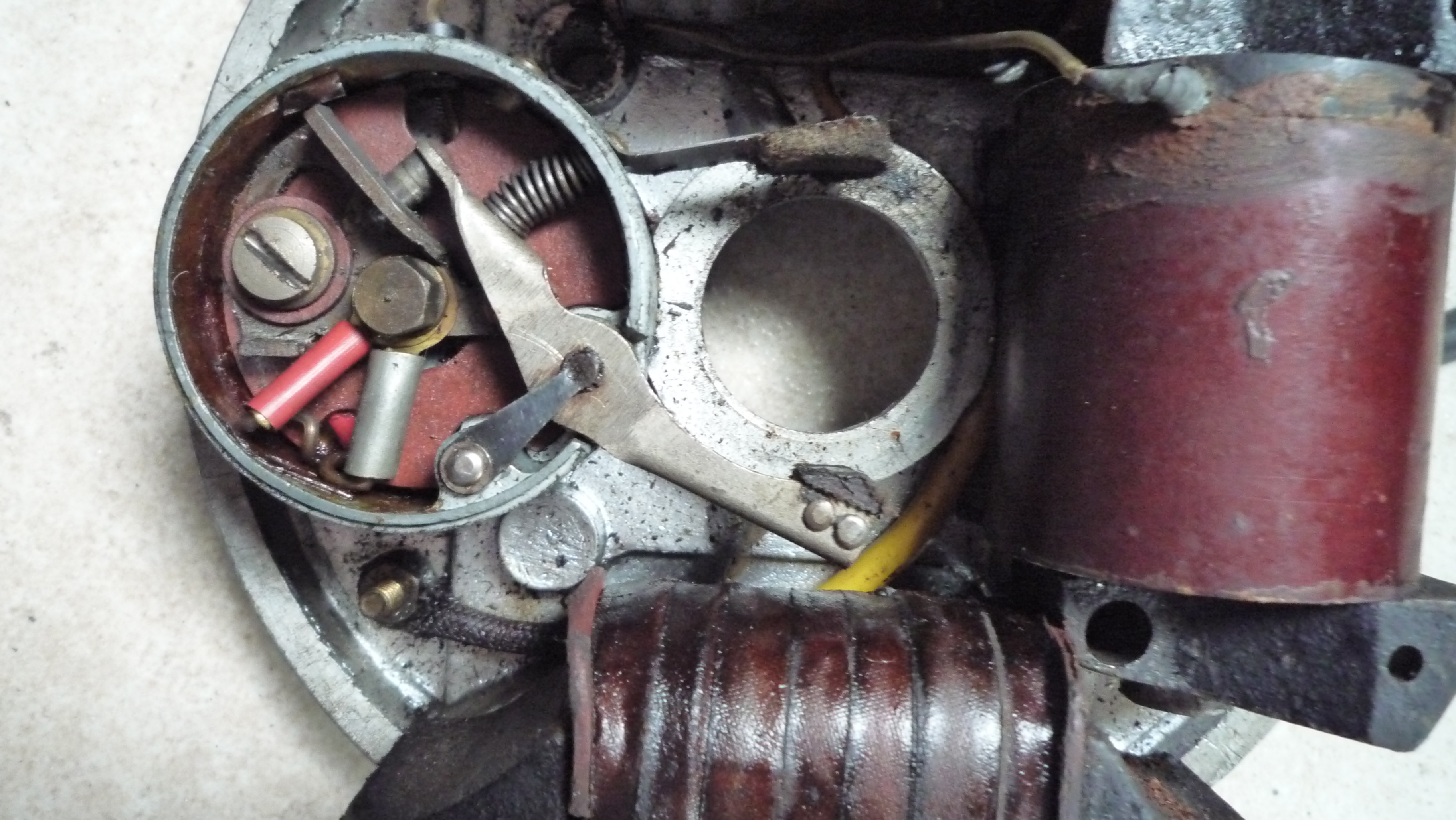

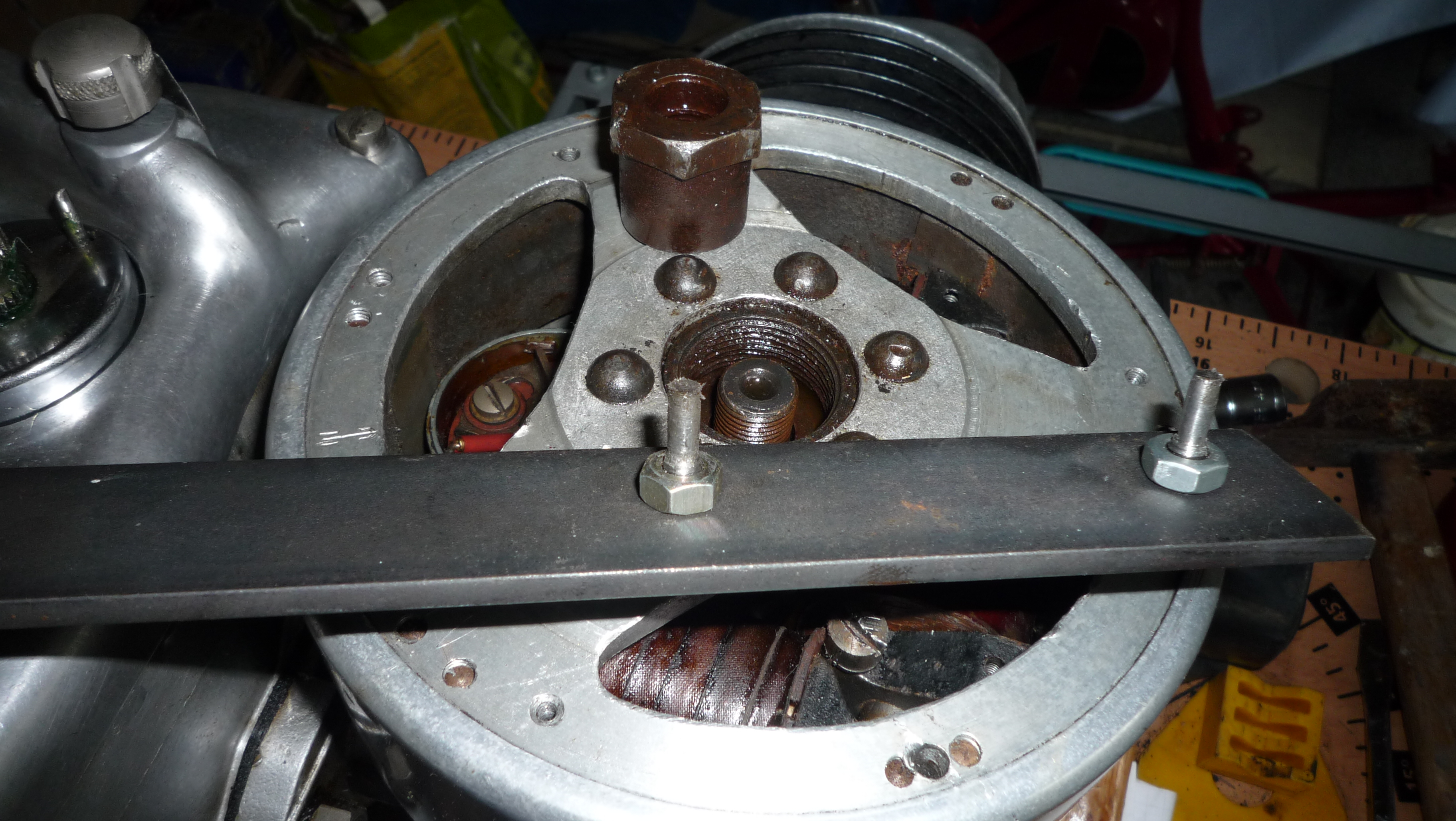

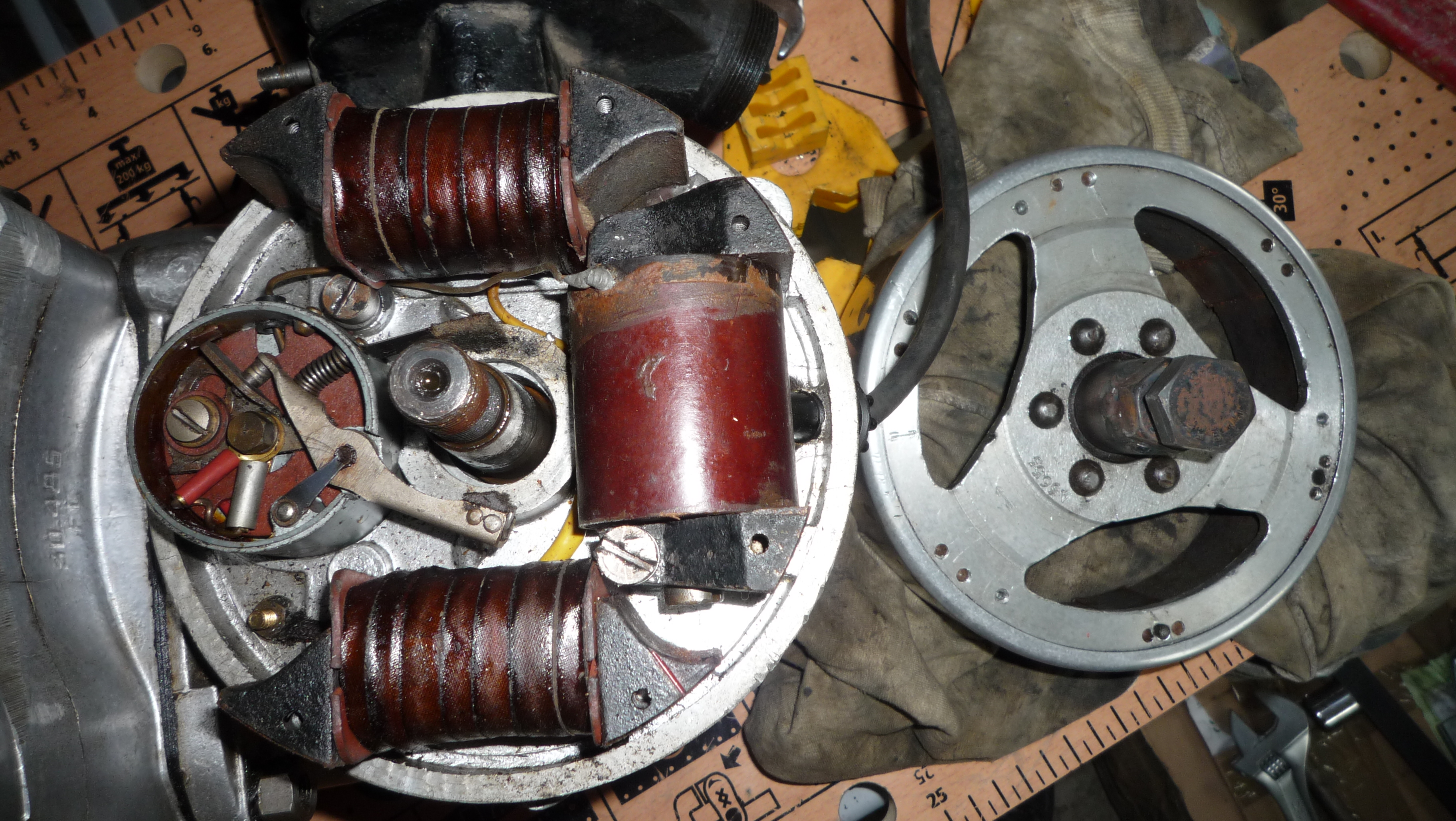

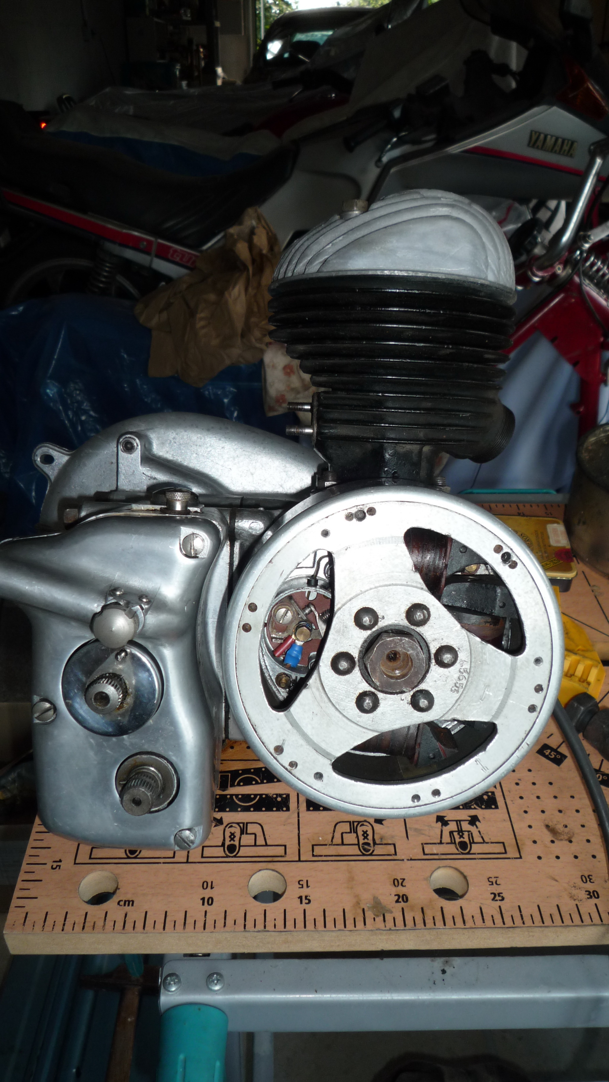

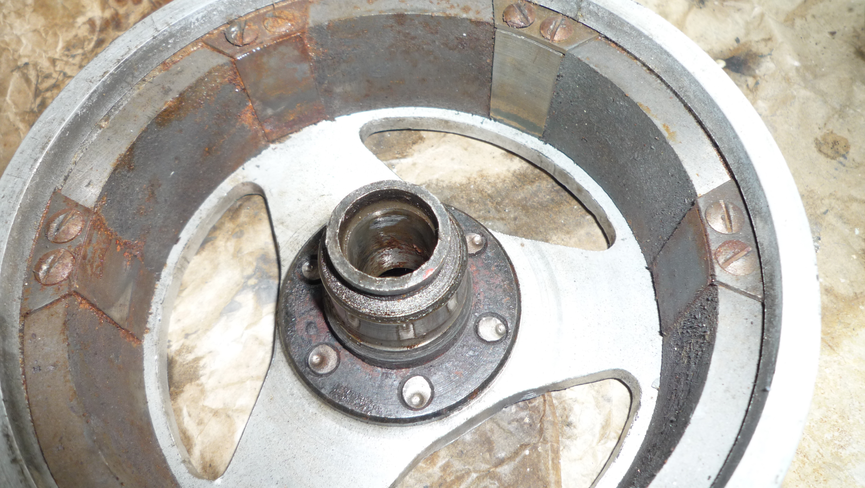

Grâce à un outil artisanal (merci Emile) permettant de rentrer deux btr usinées dans les tous du rotor, une semaine d'arrosage au WD40, et en s'y mettant à deux.. ce :sm2: :sm2: d'écrou de volant magnétique est venu!
Un coup s’arrache volant (made by Colin) plus tard et c'est sorti... et bien rouillé la dedans!

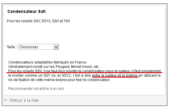

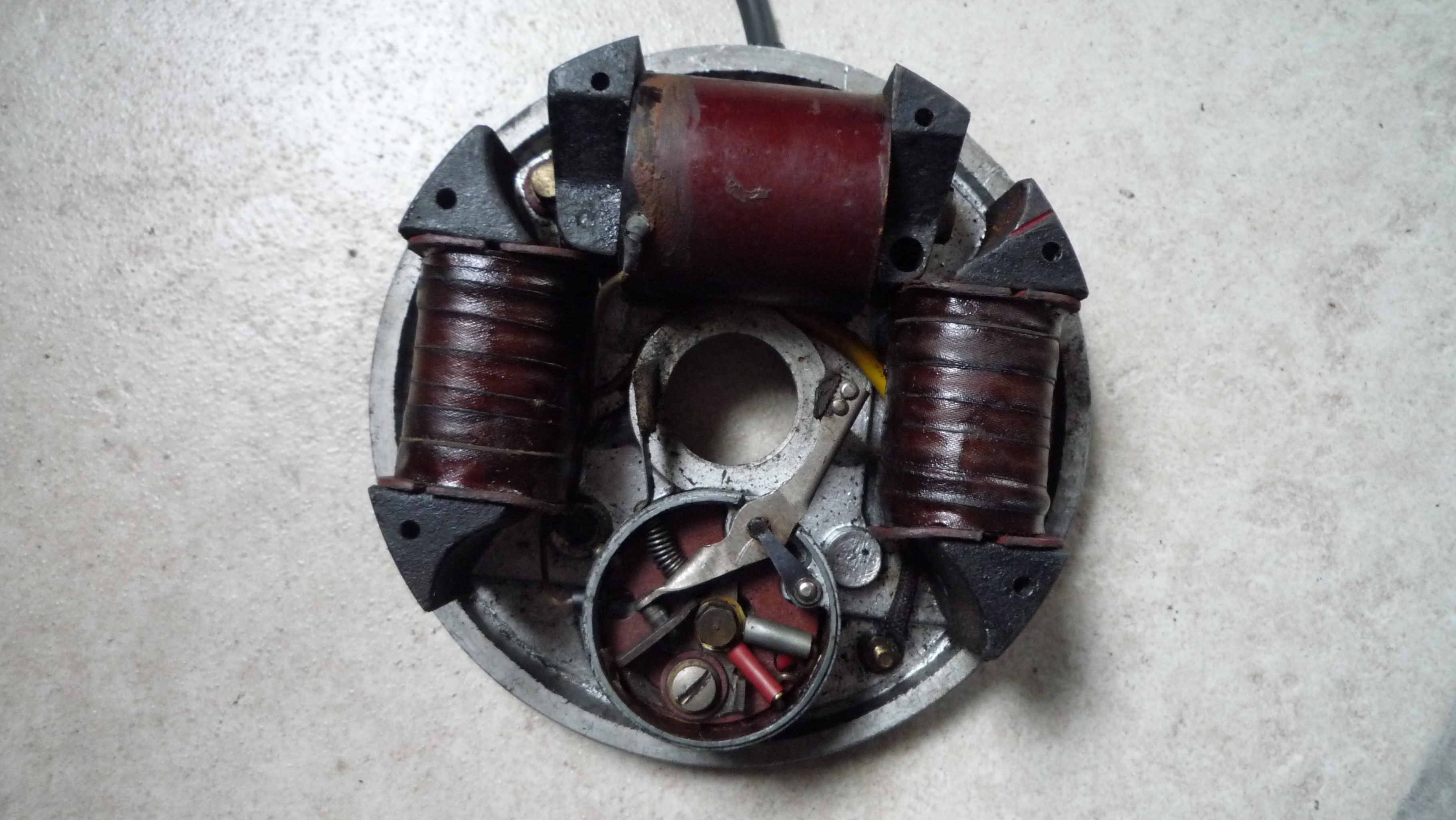

Par contre, je me suis pas em... à sortir le volant pour le fun, mais pour changer le condensateur... Seulement voila, il est où le condo?
Je vois bien deux bobines d'allumage et d'éclairage mais point de condensateur...Je fais quoi là? J'en mets un? De quelle valeur et branché où?
Coté rupteur, ça semble pas trop moche...

MessagePosté: 31 Mar 2012, 18:55
je ne vois pas de condo sur ta photo :?
j'ai trouvé ça , mais tu connais peut être déja :wink:
http://www.freebiker.net/FichesPratique ... e_rupteur/
 Sujet du message: Re: Encore une!
MessagePosté: 31 Mar 2012, 19:14
vu là: http://www.retro-motos-pieces.com/artic ... =29&id=535
A vérifier mais celui-là doit se monter:
http://cgi.ebay.fr/Peugeot-Monet-Goyon- ... 0424962042
Tu devrais normalement retrouver le vieux condo près de la bobine d'allumage, non ?

Bon, je sais ou ce cache le condo, par les membres du club Monet-Goyon.
Lustucu? SOUS le rupteur! En bref faut démonter la boite ronde..

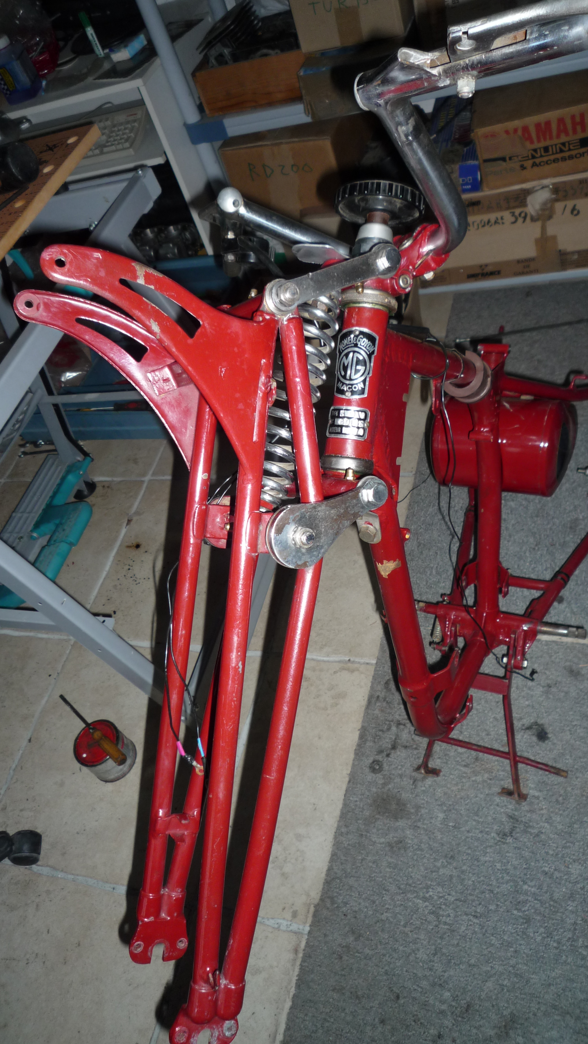

En attendant j'ai remonté la fourche, l'ami Emile ayant réussi à refaire le filetage d'un des axes... C'est pas très standard du 9 en pas de 100...

Par contre, pas question de remonter un condo d'origine même neuf : ca se dégrade dans le temps ces bêtes là! Une foius que j'aurai trouvé sa capacité, j'en mettrai un moderne, ça reste discret.. Et ça évite des problèmes!

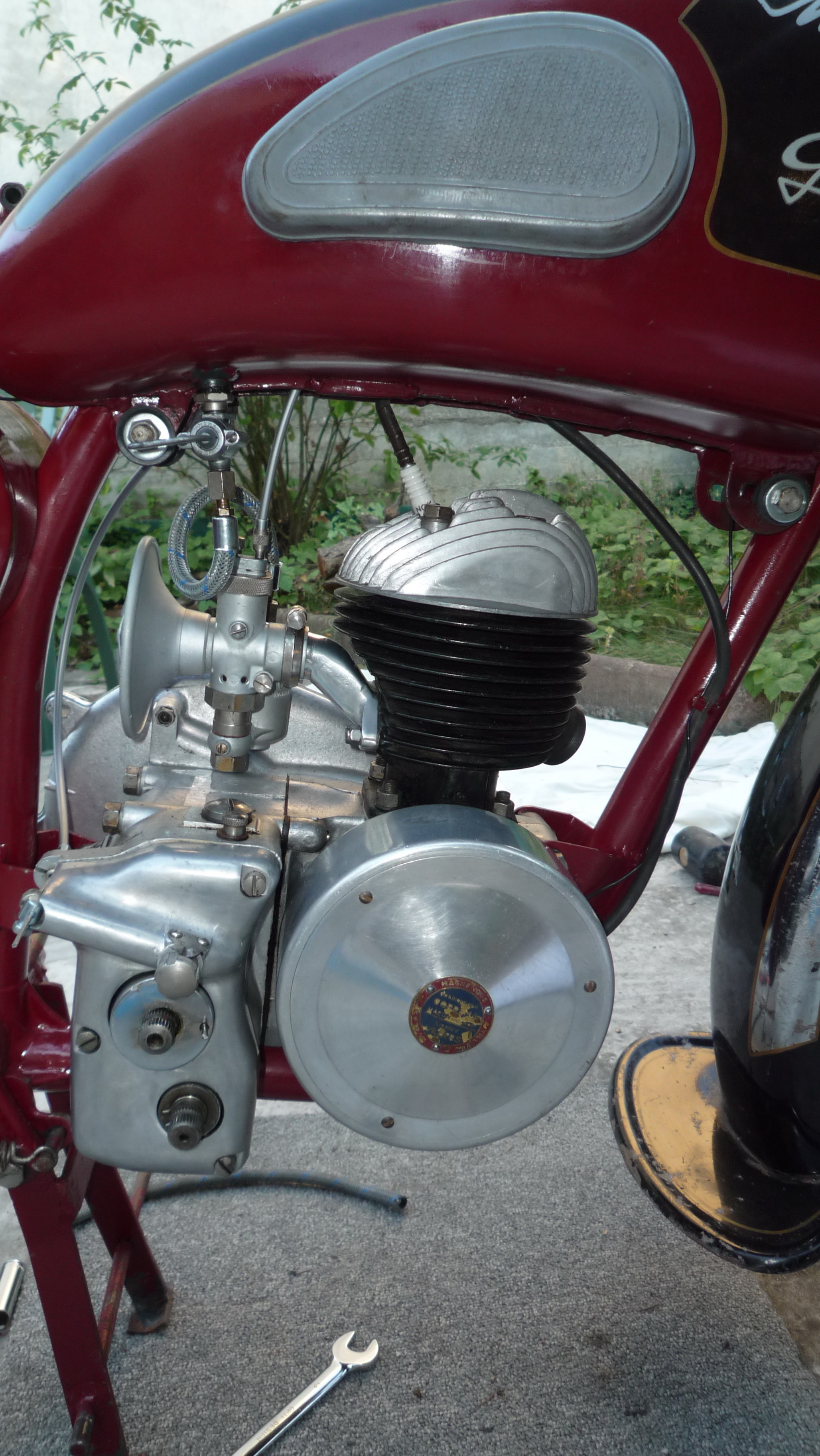

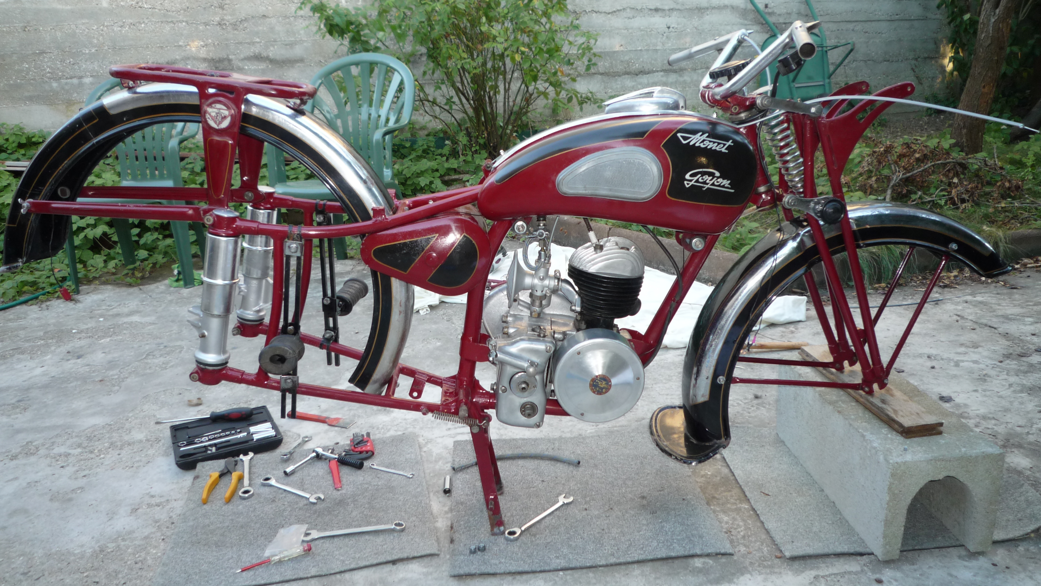

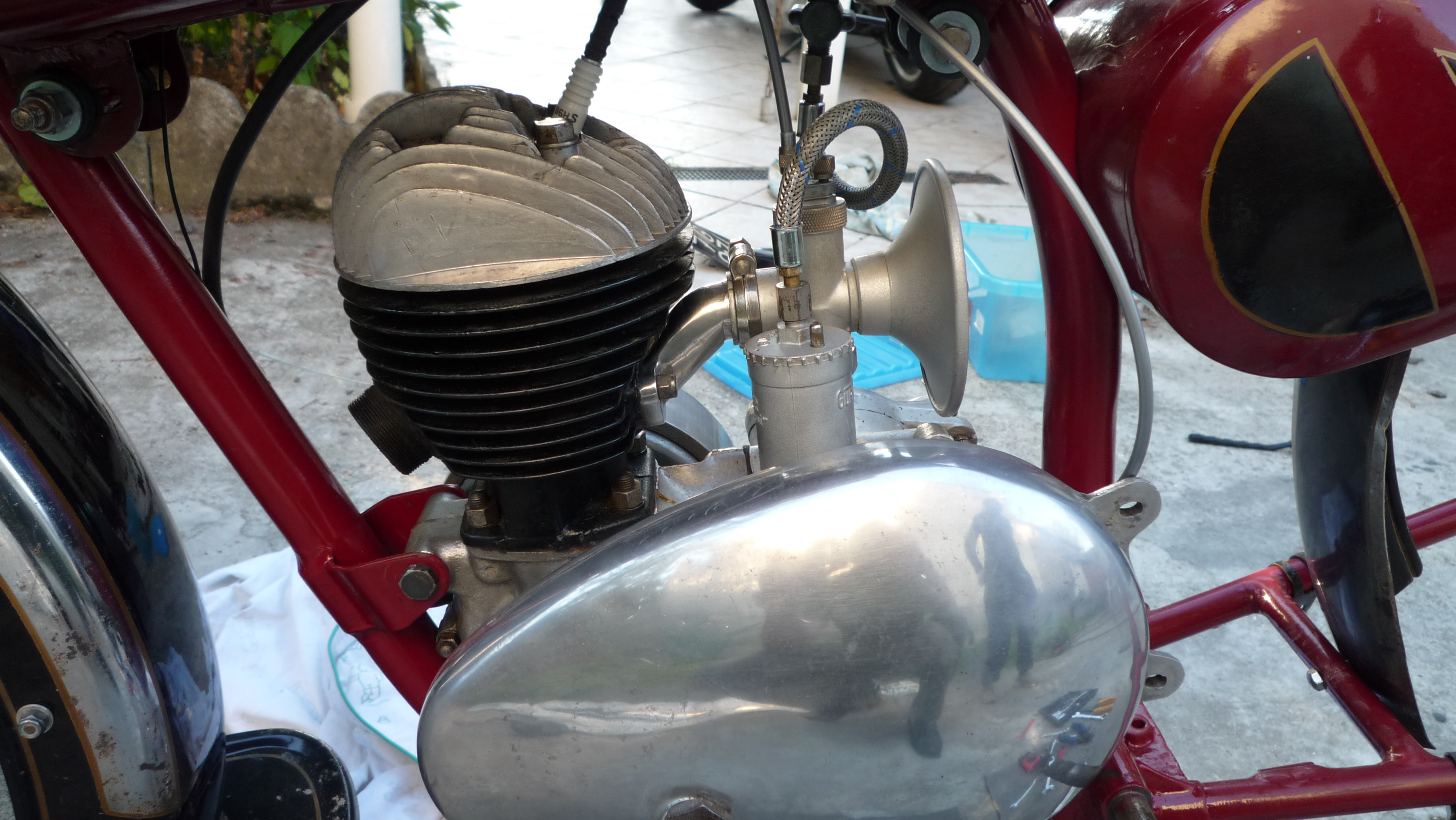

Voila!
Après la pause estivale un condo neuf a été remonté, le volant reposé (comme moi ;-) ) Si je ne me suis pas gourré (!!) il doit être à peu prés calé...
En tout cas le rupteur ouvre bien quand la flèche du volant passe en face du repère de la bobine.. L'écartement est bon..

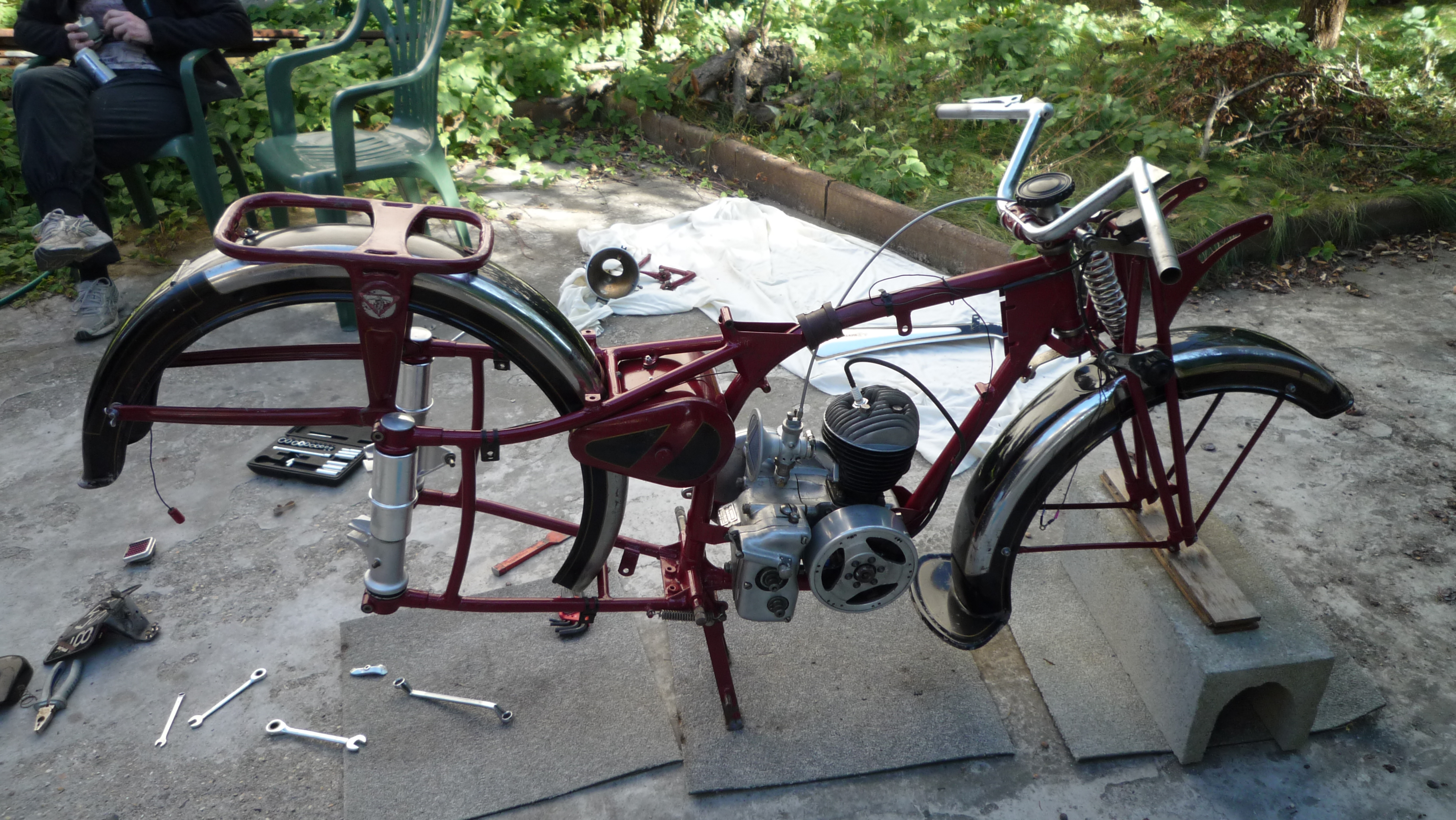

Aujourd'hui ma Dream Team est venue aider a nettoyer les pièces et à remonter ce qu on pouvait!
Miss A Lys
Henri
On a sorti les photos du démontage...
La Team est au boulot... Moi? A ben, je donne les ordres ;-) et prends les photos... je peux pas tout faire!
Mais j'ai fourni le boire, le manger et des chaises ;-)
Ca avance malgré la bière...
Miss A Lys remonte le réservoir...
Tandis qu'Henri se demande comment se remontent les repose pieds... qu'il vient de désosser!!
On va finir là dessus... De toute façon on n'a pas les roues, à refaire totalement...
Et si quelqu'un sait comment on ouvre le compteur... c'est crade.. dedans!!
Il est beau ce moteur non? Espérons qu'il démarrera le moment venu!
