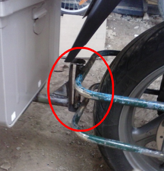

c'est mieux, mais je pense que tu devrais revoir ça de plus près :
le fer plat risque de se vriller sur ça partie haute lors des changement d'angle un peu brutal avec le balourd de la caisse chargé. Un tube carré sur la parti verticale apporterait plus rigide et de sécurité à l'ensemble.

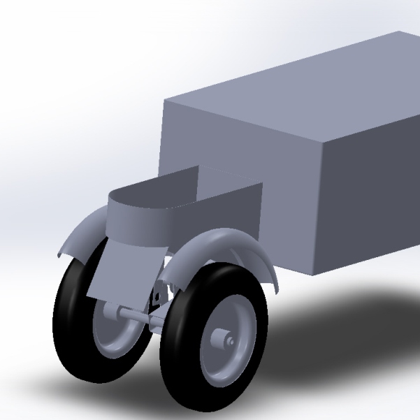

MessagePosté: 24 Mar 2015, 11:42
basyc59 a écrit:
fab900 a écrit:

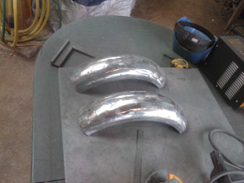

Travaillé, mais simple :mrgreen: :mrgreen: :mrgreen: :mrgreen: :mrgreen: :mrgreen:
Travaillé mais les gardes boues en moins, c'est ta caisse qui fait office de garde boue (suggestion) :wink: :wink: :wink:
Tu veux dire ça ?
Oui :wink:
L'arrondi un peu plus proche des roues :wink:
le fer plat risque de se vriller sur ça partie haute lors des changement d'angle un peu brutal avec le balourd de la caisse chargé. Un tube carré sur la partie verticale apporterait plus rigide et de sécurité à l'ensemble.
+1
On s'éloigne de ton parti-pris "full recyclage", mais il me semble qu'investir un minimum pour sécuriser et rigidifier cette articulation s'impose.
Mais je reste admiratif, hâte de voir l'ensemble fini :wink:

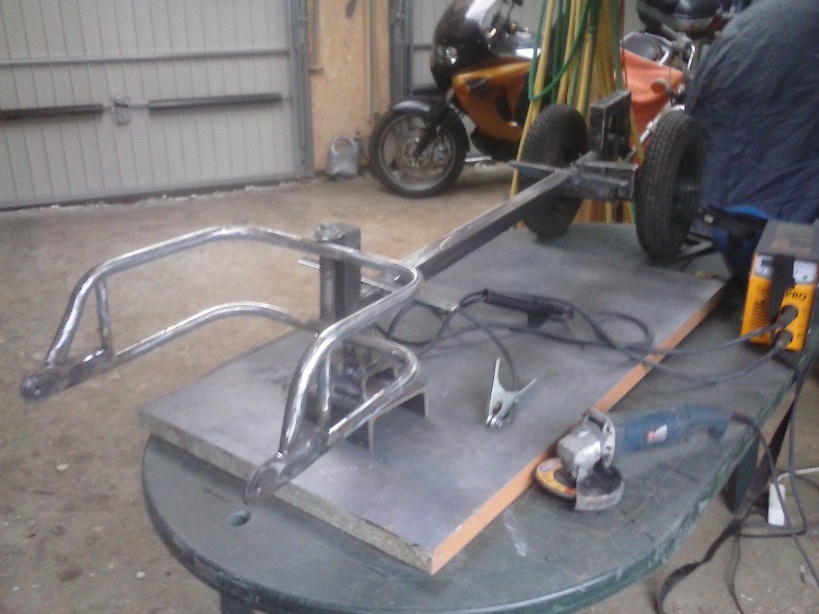

Suite a des essais .
je me rend compte que le timon est un peu léger .
je vais donc déroger du "tout recyclage" . Mais la , on parle de sécurité.
Je vais donc retravailler le timon et l'axe vertical ce weekend.
Bien sur je vous fais un CR . :wink:
Merci pour ces remarques constructives. 8)

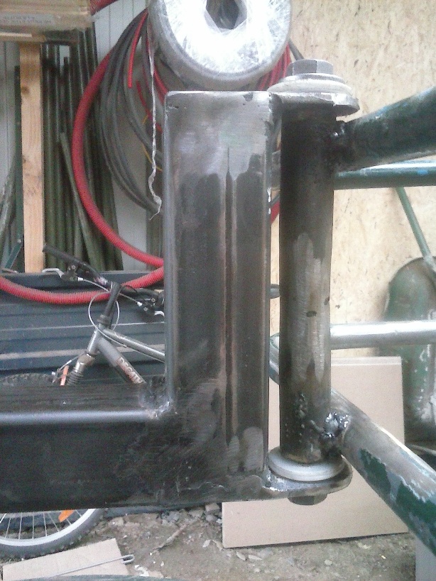

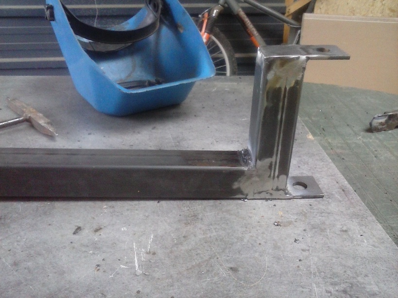

Suite a vos différentes remarques et n'étant toujours pas convaincu de mon timon et de mon axe central.
Je l'ai revu complétement.
Modification axe central et Timon:

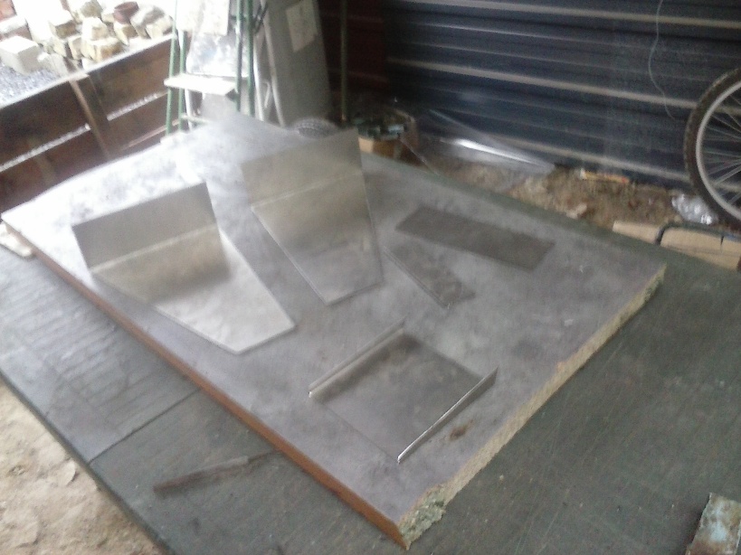

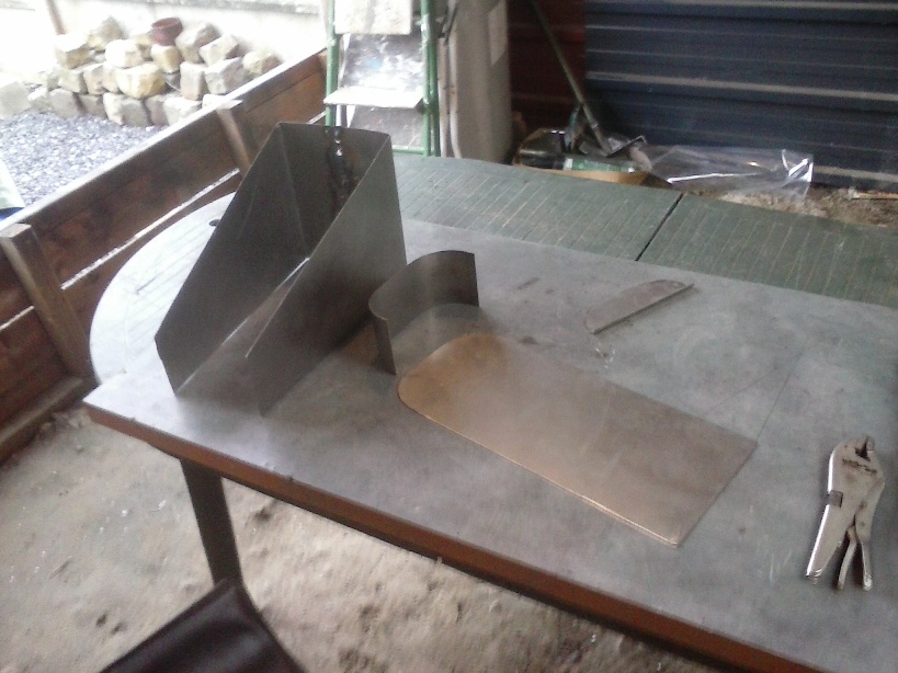

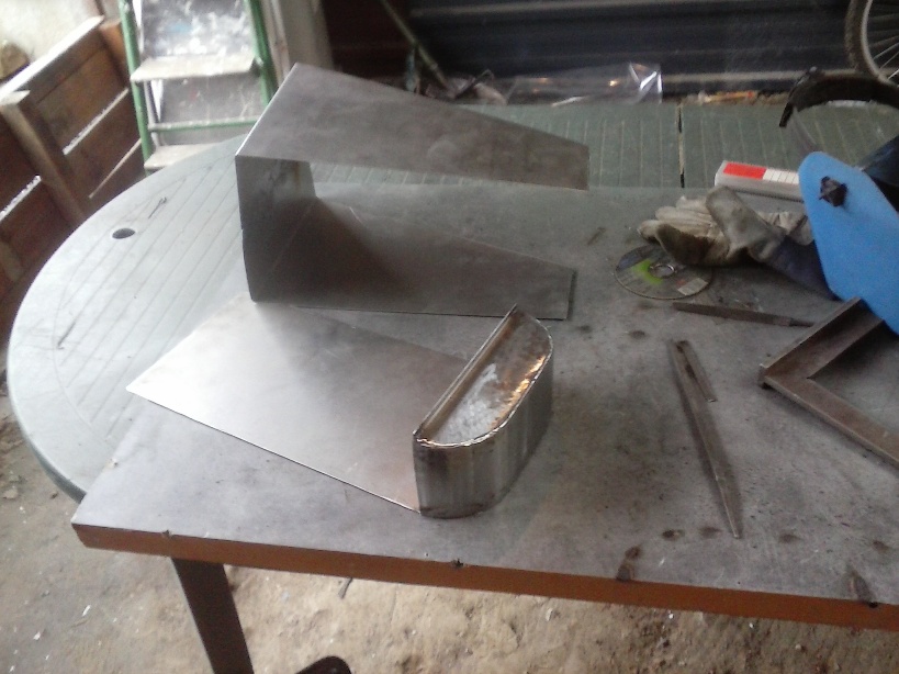

Pour la partie carrosserie , j'ai fait le choix le plus économique.C'est a dire celui la :
Nettoyage et découpe des gardes boues.
Débit et pliage de la tôle de 1 mm.
Voila c'est tout pour aujourd'hui.
Demain je vais essayer de continuer la tôlerie... 8)
MessagePosté: 26 Mar 2015, 20:42
Nettement mieux le timon :wink:
... tu as prévu de revoir la soudure de l'axe ?
je la trouve un peu légère, il va y avoir de sacré effort, un petit renfort ne serait pas de trop :
MessagePosté: 27 Mar 2015, 09:16
Oui ! des goussets triangulaires sont prévus. :wink:

Ce weekend j'ai avancé un peu sur la carrosserie.
Pliage et conformation.
Sous ensemble.
Essai sur le châssis.
La prochaine fois fixation des gardes boues. :wink:
MessagePosté: 29 Mar 2015, 17:45
Jolie, bien jouer avec le petit rangement en plus :sm28:
