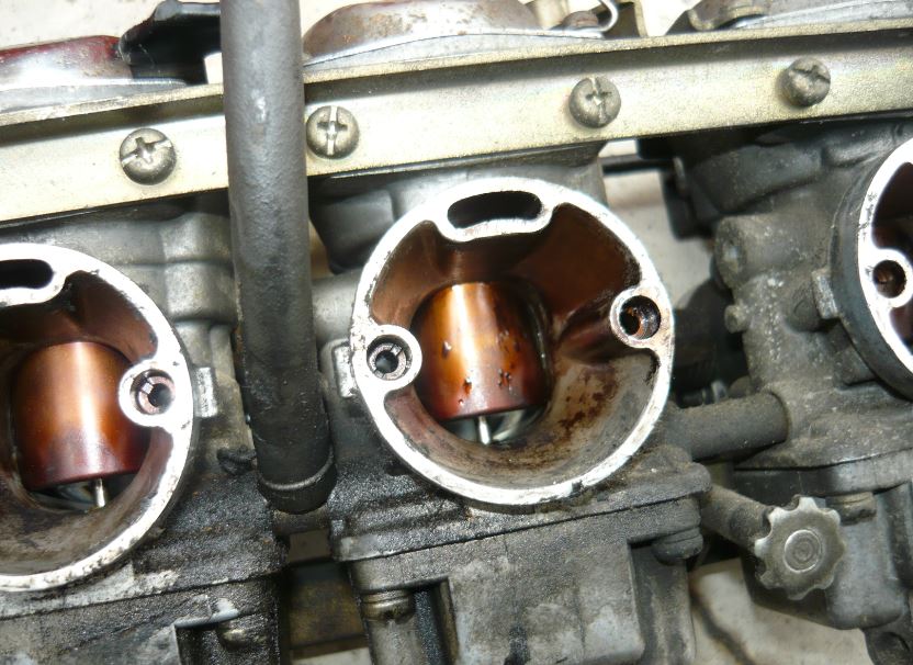

Alors j'en suis là !!!! apres avoir passé l'ensemble au WD 40 histoire d'y voir plus clair ça me donne déja ça !

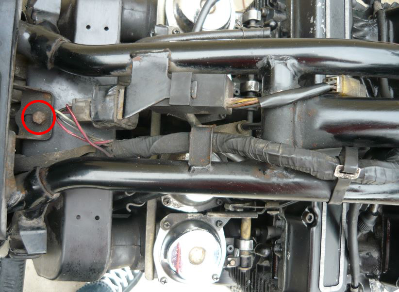

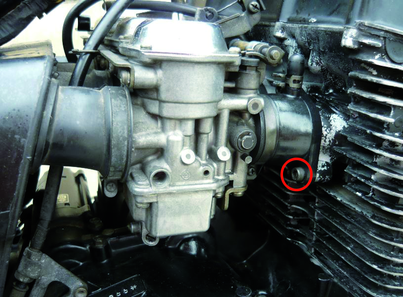

Ensuite avant de faire des betises !!! je suppose que je démonte ici, ainsi que l'autre vis du dessus ?
et pour les quatre entrée.
Et en dernier je suppose cette visse qui tient la boite a air ?
dites moi si je le fais dans l’ordre ou si j'oublie quelque chose !!!!

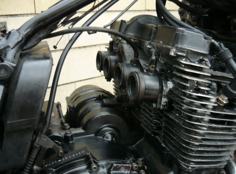

En fait je crois m’apercevoir que je ne dois pas toucher à ces visses la, mais juste enlever la rampe a partir des colliers en caoutchouc....j'y go !!

pour enlever la rampe de carbu
dé-serrer les 2 vis de fixation de la boite à air ( 1 sous la selle , la 2éme se trouvant sous le carter latéral coté inverse de la batterie) enlever les 4 "durite/raccord" caoutchouc qui sont entre la boite à air et les carbu , enlever la cable de starter et d'accélérateur , dé-serrer les 4 colliers sur les pipes en caoutchouc se trouvant entre le carbu et la culasse , tirer en arrière la rampe en faisant un mouvement de balancier de haut vers le bas ( surtout ne pas enlever les vis cercle rouge )

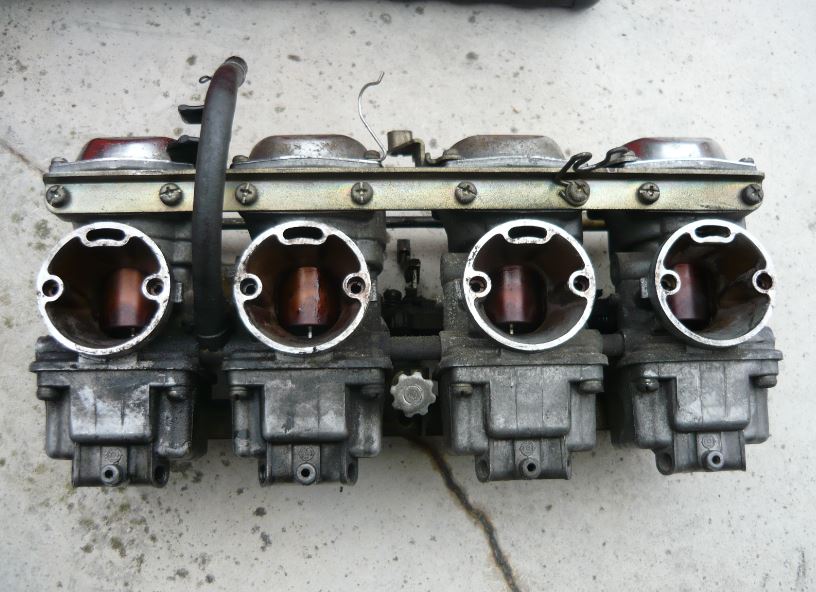

Alors voila j'en suis là, apres démontage constat, 3 flotteurs bloqués, et les carbus supers crades !!
je fais quoi maintenant, trempage essence ? démontage complet des cuves etc etc....je l'ai déja fait pour une mobylette !! on rigole pas hein !! :D

Ah oui c'est quand même bien sale. :shock:
Là c'est démontage complet, et bac à ultra sons.
Si tu n'as pas de bac ultra sons dans ton entourage, fais tremper le tout dans un bain d'eau chaude avec du pulco citron.
Pense à bien ranger les pièces dans quatre boites différentes, une pour chaque carbu. :wink:
Allez bon courage ça va pêter.
