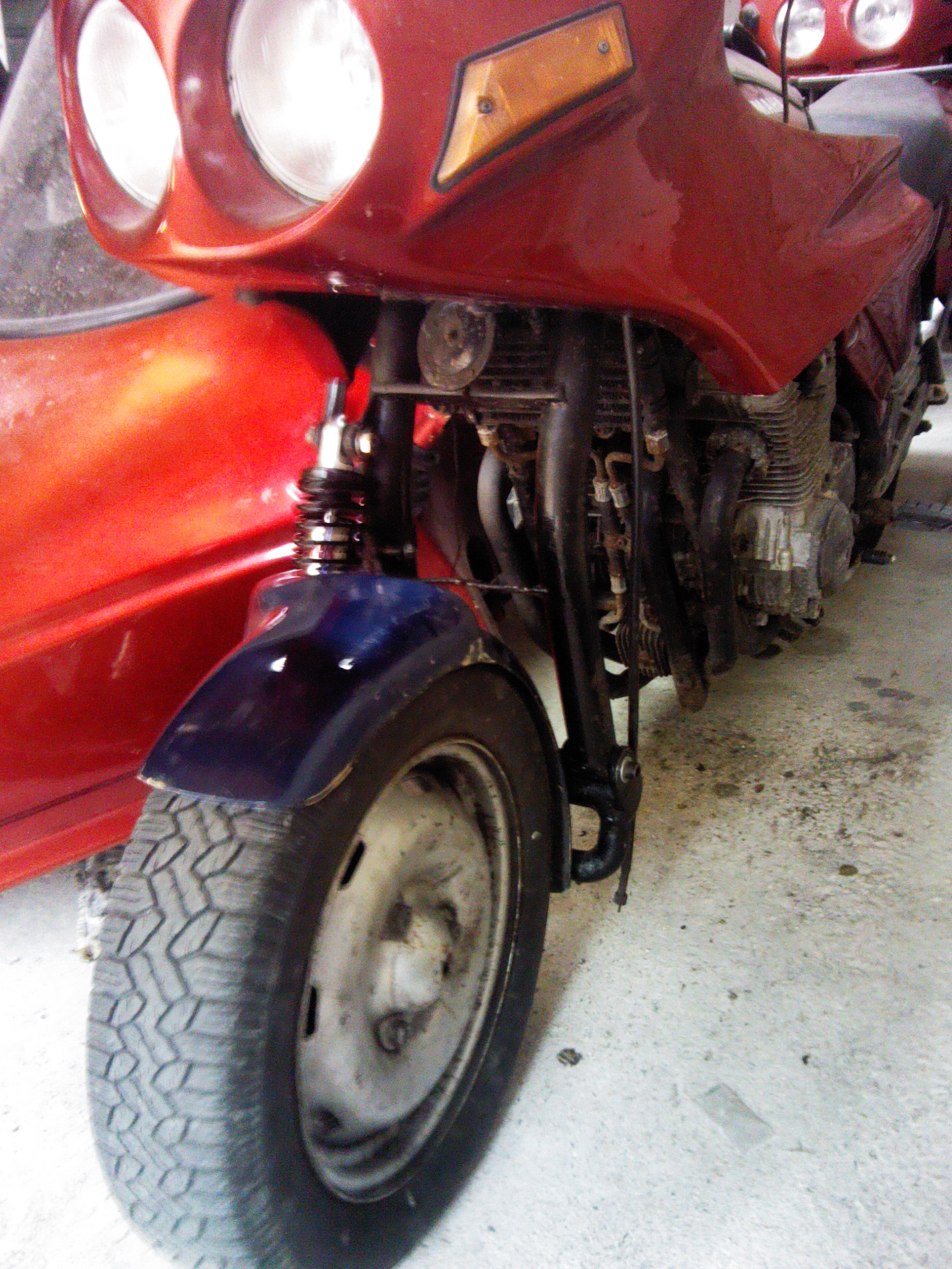

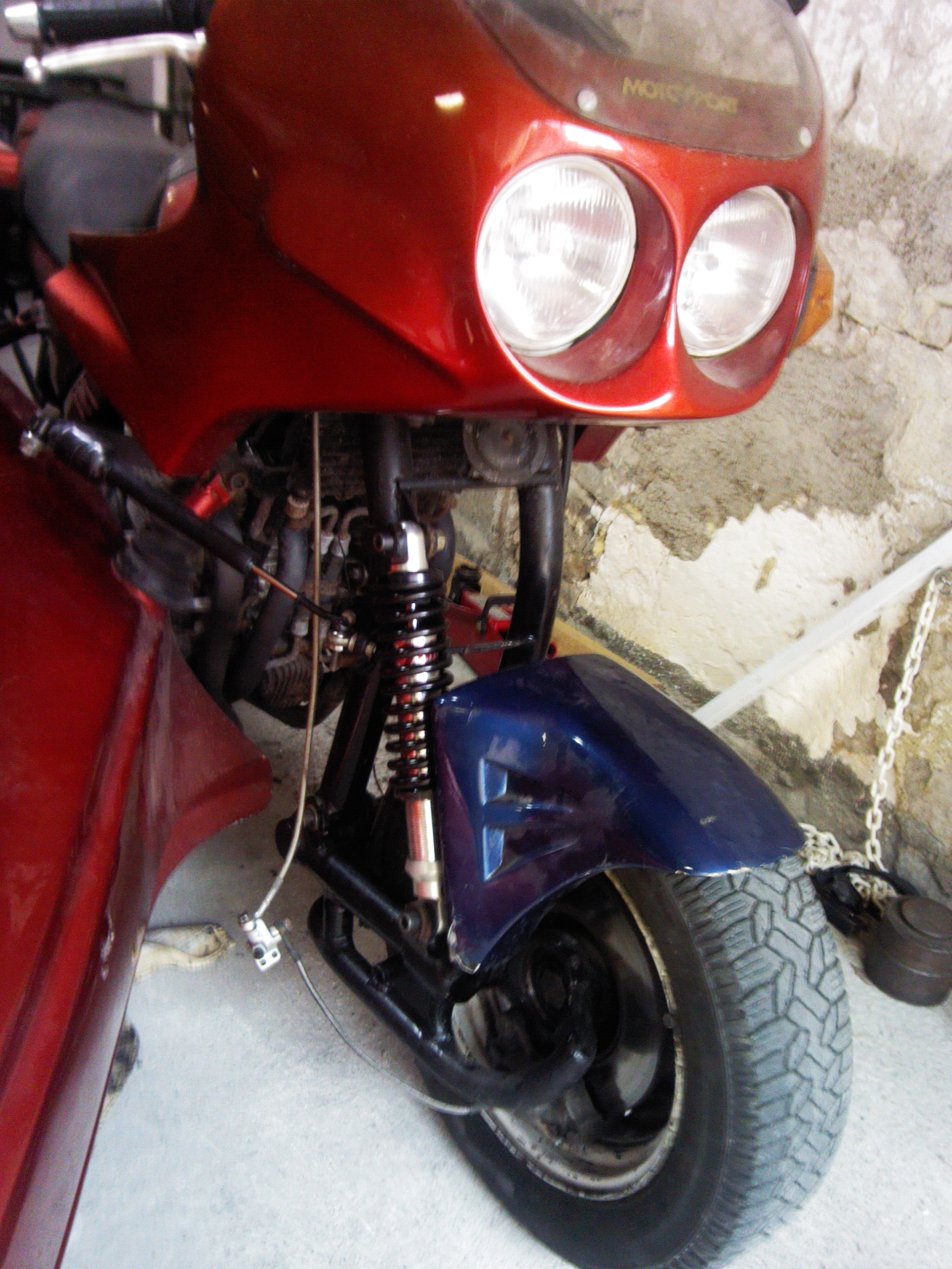

MessagePosté: 25 Sep 2013, 22:46
bon sa y est la fourche est enfin monté,bon sa ne sais pas fait s'en peine,car il ma fallu changer beaucoup de paramètre avant d'avoir un bon résultat,réhausse du panier,rallonge de la fourche (qui j'en suis sur ne provient pas d'un xj),changement d'emplacement de l'amorto de direction avec fabrication des 2 supports,fabrication sur mesure d'un amorto avant,tous sa pour m'apercevoir que toute c'est modification on radicalement changé le comportement de mon side,et sa ne me plait pas mon side est devenu très très vif donc ma fourche monobras va bientot etre en vente et je vais remonter la fourche héchard d'origine
MessagePosté: 26 Sep 2013, 18:30
bon choix de virer tout ca :D
MessagePosté: 26 Sep 2013, 18:44
Ta fourche est beaucoup trop fermer ... Je pense biens que la conduite ne doit pas être agréable surtout à grande vitesse ...
