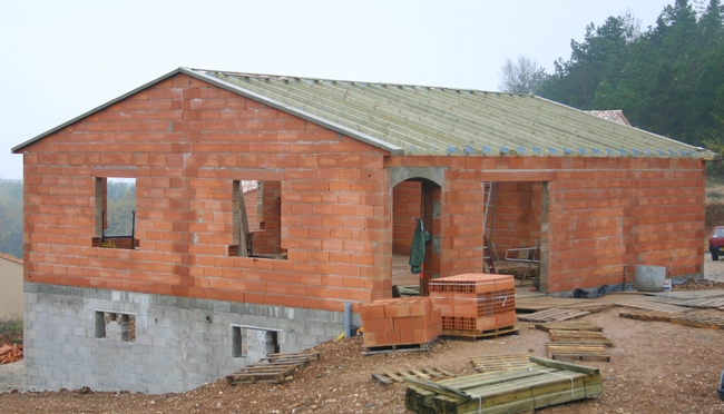

ouai franchement là je me régale, bien plus agréable à posé que les parpaing.

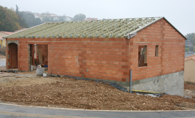

Et après ? Charpente traditionnelle ?
non fermette.

C'est plus facile mais tu pers la possibilité d'aménager le grenier. Au prix du m² c'est pas négligeable.
Nous avons posés une poutre en lamélé de manière a ne pas avoir besoin de poser de cloisons autoporteuse. Ainsi le premier étage s'aménage comme on veut.

En fait je ne fait pas de plafond en dur, je vais faire un plafond suspendu au fermette ça offre une meilleure isolation (rupture du pont thermique) donc du coup je risque pas d'aménager les combles, et puis coté budget ça me reviens moins cher...
maintenant c'est vrai que de pouvoir aménager les comble offre une plus value certaine.

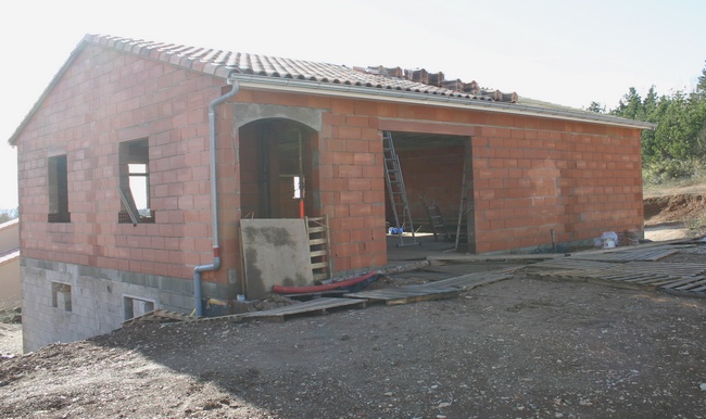

Au vu de tes photo, j'ai l'impression que tes joints sont plutôt épais... Nan?
Les briques alvéolaire, normalement, ça se pose en joint mince pour limiter les pont thermique...
oui c'est sur : moins c'est épais et mieux c'est pour le pont thermique, mais bon j'ai fait un peu le tour sur le lotissement et grosso modo c'est kifkif par rapport au maison faite par des pros, je me suis fait un gabarit pour étaler toujours la même quantité de mortier.

Je sais bien que même les pro font ça...
Mais bon, n'empèche...
Surtout que le joint mince se pose avec un rouleau... Question rapidité de mise en oeuvre, y'a pas mieux.

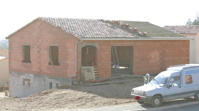

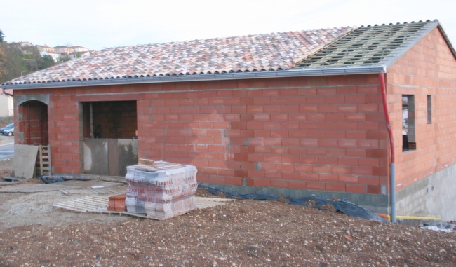

La suite des travaux, plus qu'une palette de tuile à posé et je serais au sec...
