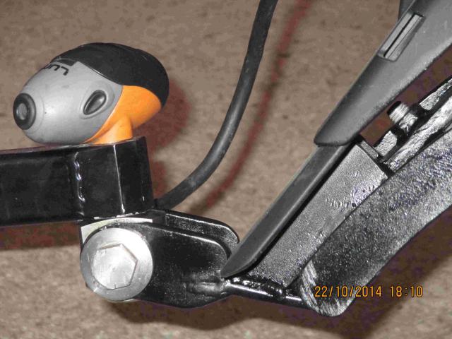

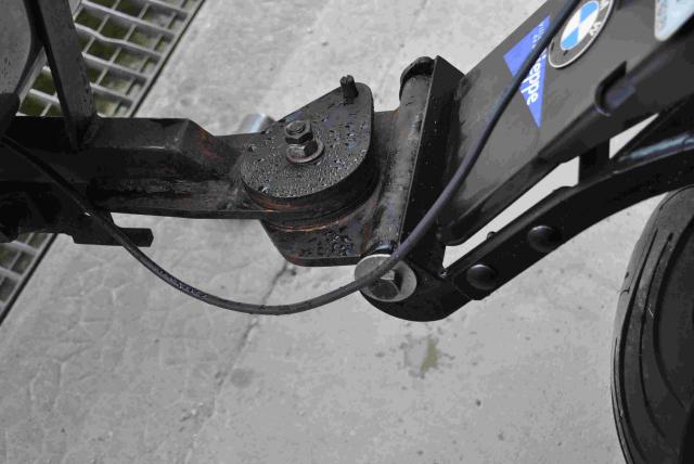

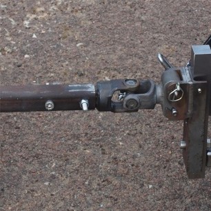

les remorques et les attelages étant mon domaine depuis 20ans .
je ne vais pas me taire moi :shock:
comment compte tu désaccouplé la remorque de la moto
et à quel niveau ?
voici trois exemple d'accouplement de mono roue sortie de l'atelier .

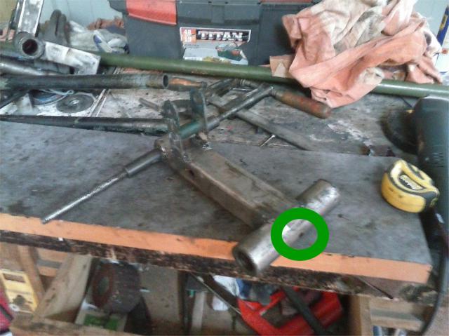

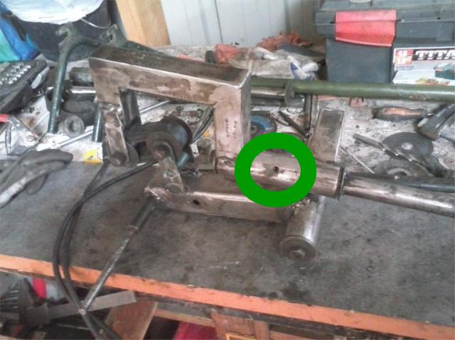

je pense que les deux trous cerclé en vert sur les photos suivante
sont des point pour les graisseurs ? :wink:
MessagePosté: 18 Mar 2015, 20:07
Oui tout a fait . Mais il est vrai que j'avais fait un montage rapide pour faire la photo .
Maintenant ils sont montés. :roll:

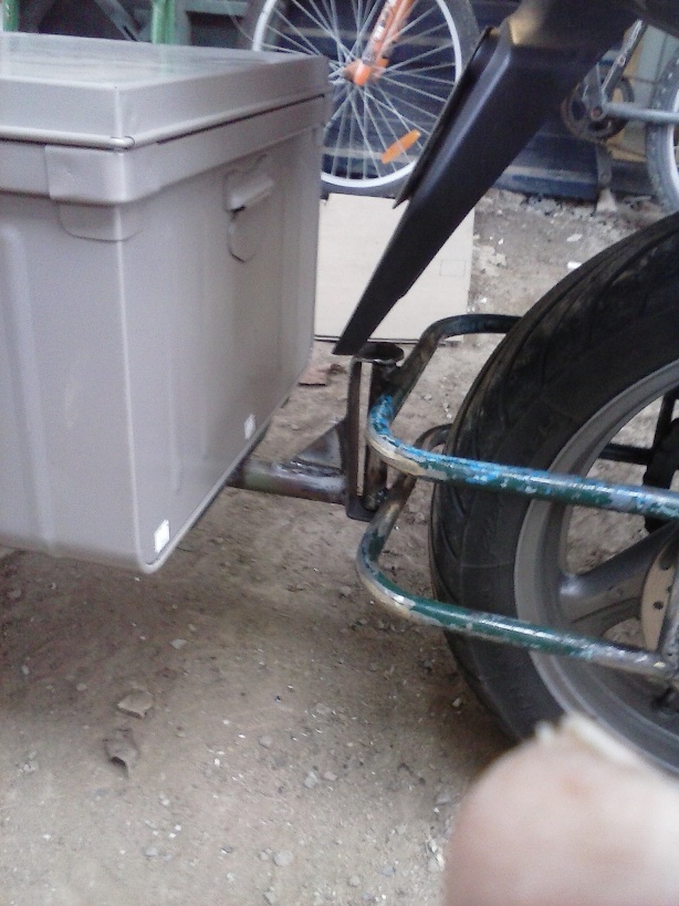

Salut Basyc59, beau boulot de soudure pour ta remorque 8) .
Par contre ton accrochage au bras oscillant fait vraiment "quincaille" à côté. C'est plus simple que de faire un bâti depuis le cadre comme sur les photos de fjrbreva, mais ça augmente les efforts sur le pivot du timon, d'autant que les 2 axes sont du coup très éloignés. C'est ce pivot intermédiaire qui va assurer la tenue de ton attelage à la charge, au freinage, en virage...
Il faut un beau palier à cet endroit, à la hauteur du reste :!: :wink:
[edit] il faut 2 paliers sur l'axe vertical bien sur. Et j'aime bien le bras tubulaire :sm28:

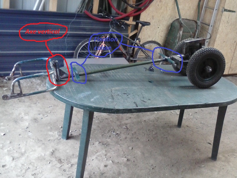

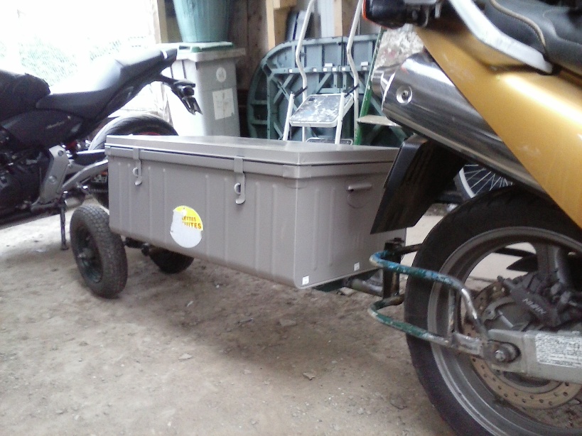

le travail réalisé ce weekend :
J'ai revu l'axe vertical, suite a l'avis général et au mien . Il valait mieux le revoir.
J'ai travaillé aussi sur la fixation de la caisse sur le châssis.
Quelques photos:
Voila !

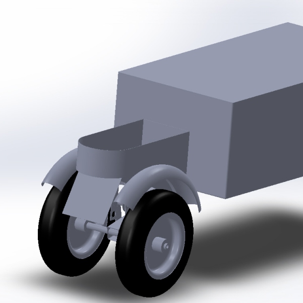

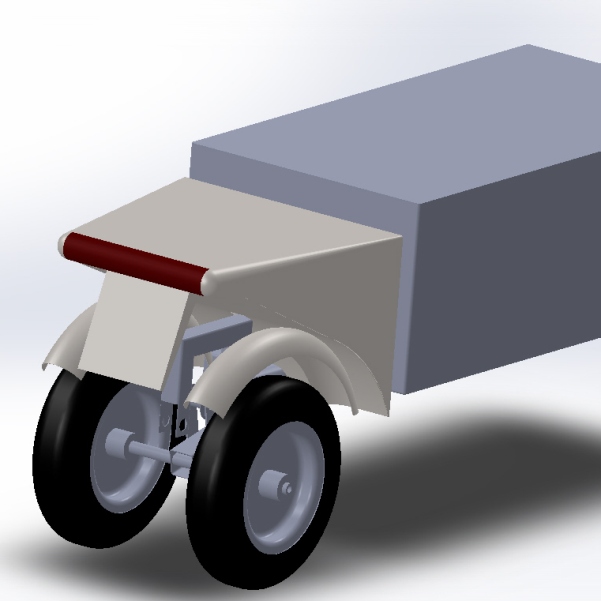

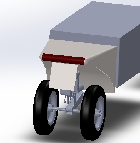

Au sujet de la carrosserie arrière . J'hésite entre :
un arrière de remorque plutôt simple.
ou un arrière plus travaillé.
A votre avis ?
MessagePosté: 23 Mar 2015, 17:31
Travaillé, mais simple :mrgreen: :mrgreen: :mrgreen: :mrgreen: :mrgreen: :mrgreen:
Travaillé mais les gardes boues en moins, c'est ta caisse qui fait office de garde boue (suggestion) :wink: :wink: :wink:
MessagePosté: 23 Mar 2015, 18:46
Tu veux dire ça ?
MessagePosté: 23 Mar 2015, 18:48
Avec le second choix, si tu fixes un porte paquet, ça te permet de porter un petit plus qui reste accessible.
