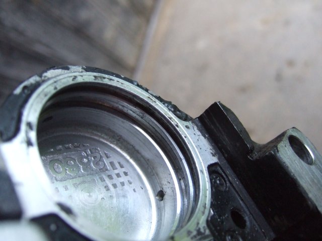

Oui car je t'assure que quand sur un gros freinage d'urgence la roue avant reste bloquer sa fait tout drôle :roll:
 Sujet du message: Re: Redémarrage xj 900 1984
MessagePosté: 14 Juin 2013, 16:55
Ah oui là il faut que tu changes tes joints et que tu te démerdes pour virer le reste de crasse (paille de fer 000 ou dremel) C'est très chiant. J'ai personnellement horreur de le faire mais pourtant, quand je roulais très régulièrement l'hiver par tous les temps, je sortais les pistons tous les ans au printemps pour tout nettoyer. Et c'était utile !!

Bon, ces joints ne me semblaient pas morts mais je vais changer d'avis !
D'ailleurs y'à que les imbéciles qui ... enfin bon :sm11:
Et pour les gorges, la brosse à dent n'a pas suffit donc direction paille de fer et huile de coude :roll:
C'est vraiment incrusté cette cocheonnerie :(
Avec du solvant pour verni à ongles ça marche bien !

Au vu de l'entrain de ma chérie :? , j'avais le choix entre acheter du dissolvant pour vernis à la superette du coin (bonjour la réputation :lol: ) et tenter autre chose ... du coup ce fut white et patin de panthère . :twisted:
ça a beaucoup mieux fonctionné et si les gorges des joints ne sont pas parfaites, elles n'ont plus ces amas orange et durs !
Pour les étriers, les trois ont été nettoyés ... ouf !
Une question au passage, la purée orange que j'ai trouvée dans les étriers, il est possible que j'en ai dans les durites, comment faites vous pour les nettoyer ?
Et maintenant, il va falloir attaquer la fourche avant de passer aux carbubu possiblement fuyards au vu de l'odeur d'essence lors de la vidange
