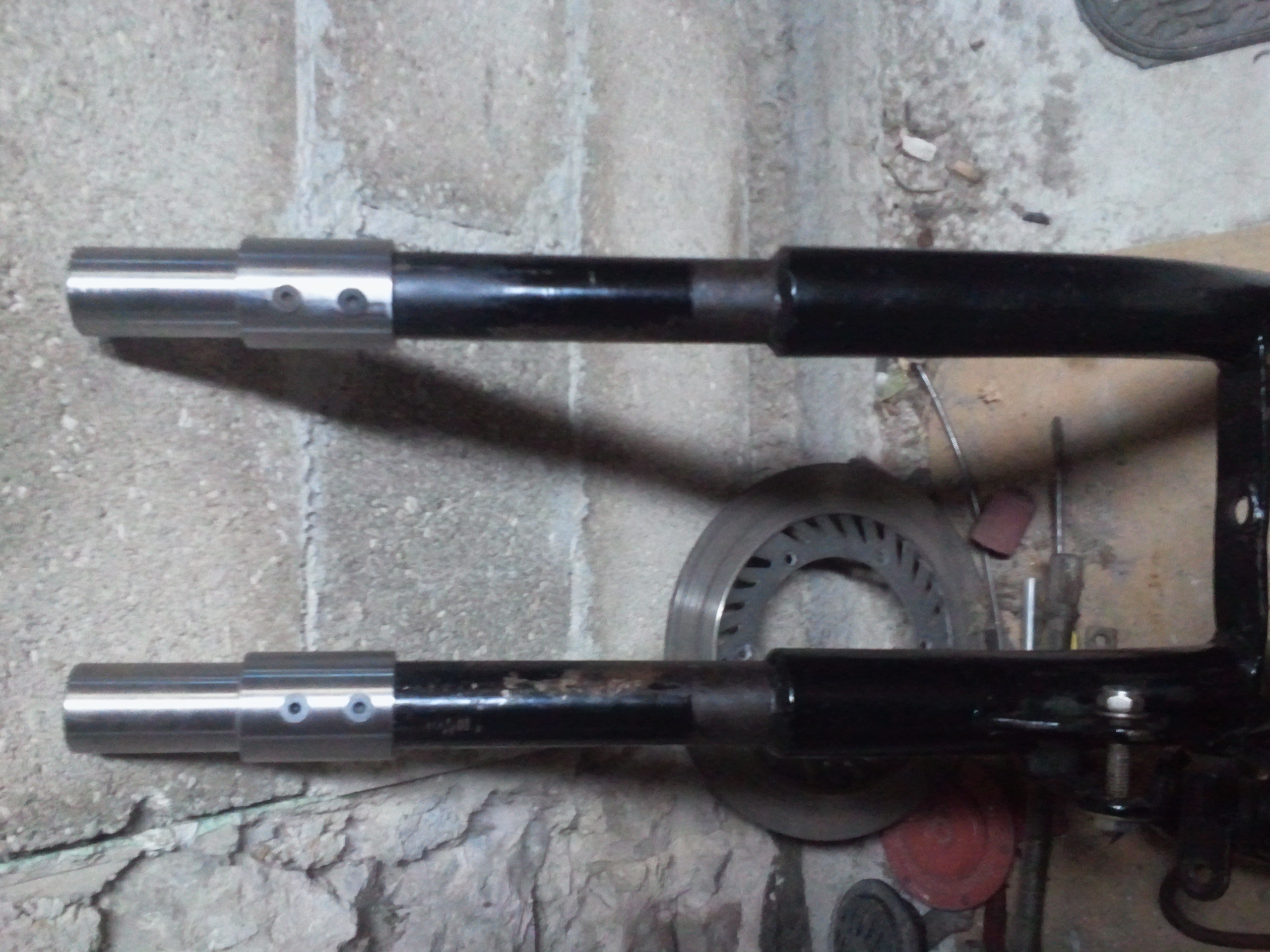

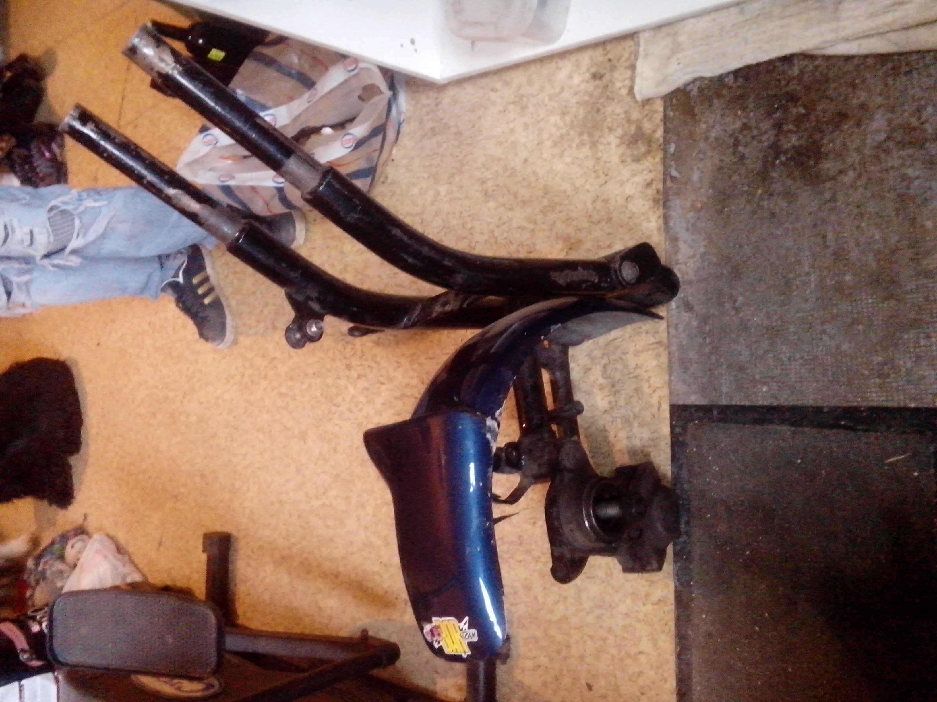

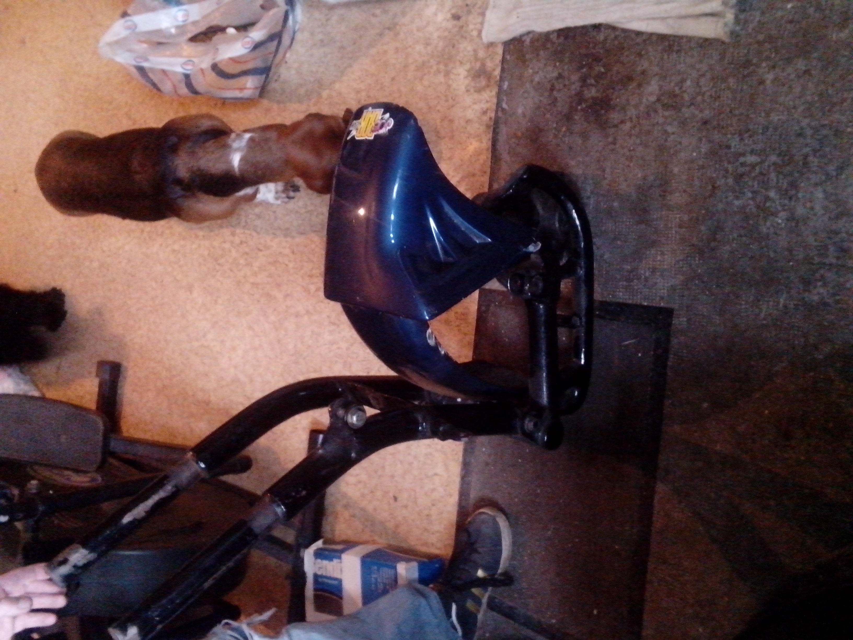

bon alors voila comme certain le savent c'est moi qui est r'acheter la fourche monobras de foxy50 et me voici au moment du montage donc une petite photo de la fourche

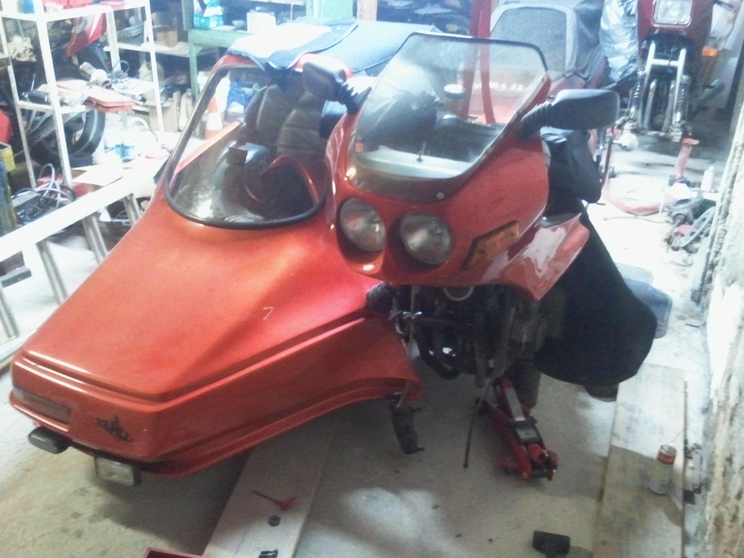

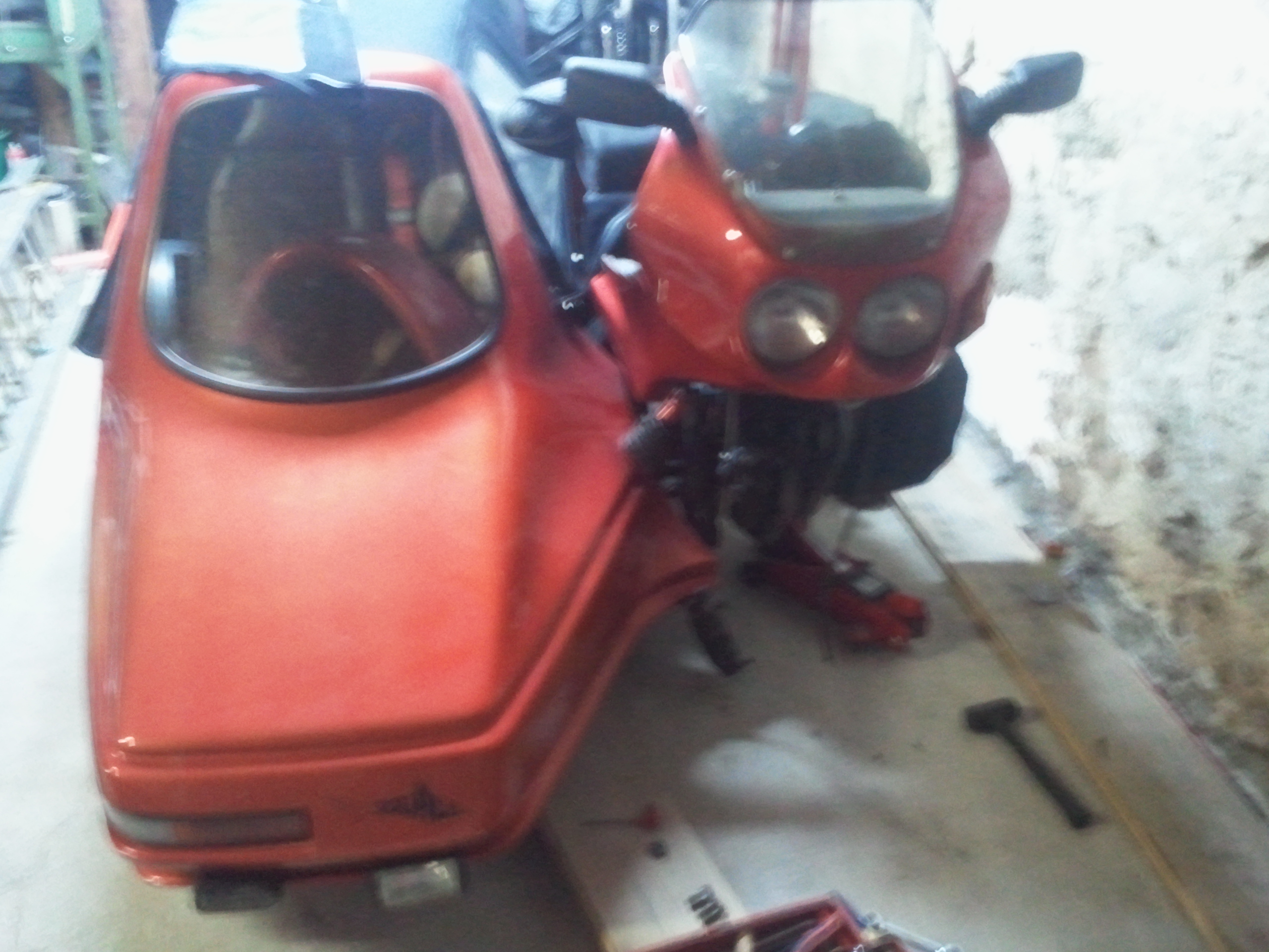

side pendu a une sangle et posé sur un cric

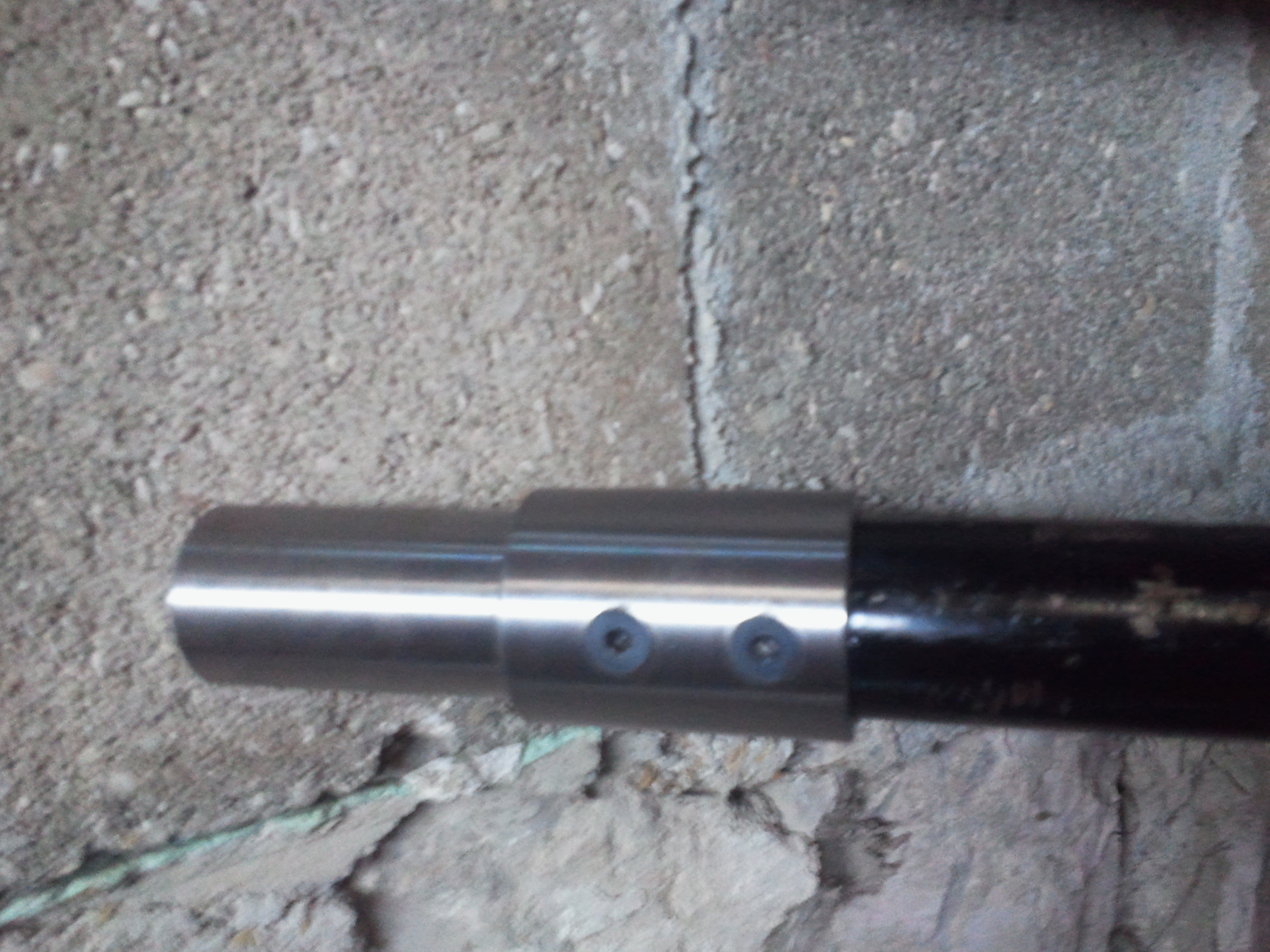

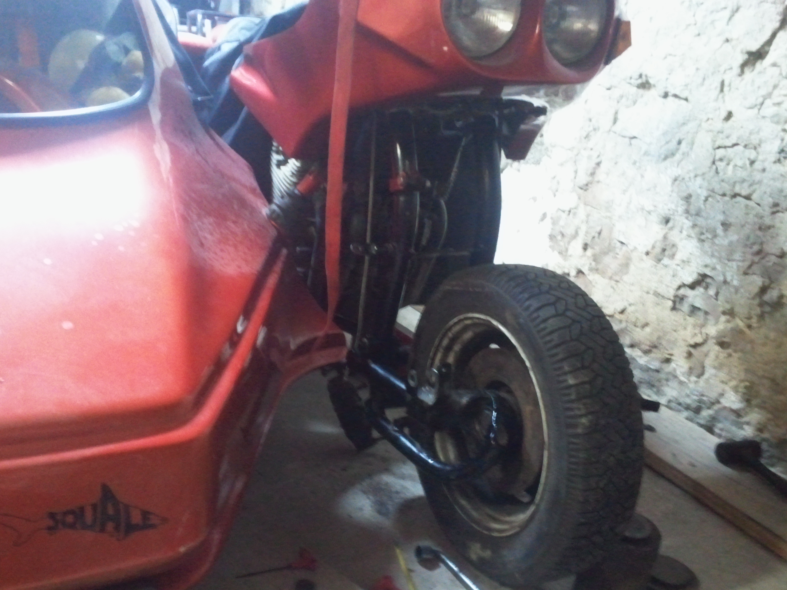

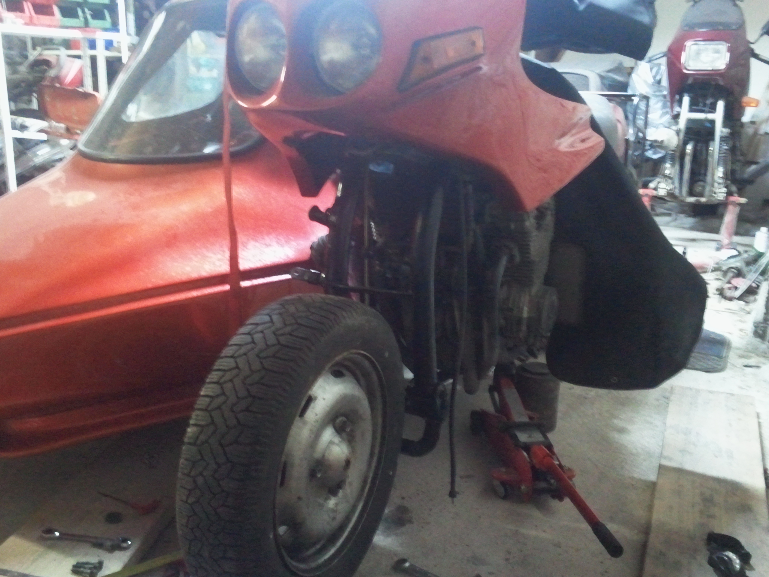

ensuite arrive le 1er montage, et la surprise la fourche n'est pas assez longue,il me manque environ 3cm pour qua la fourche remonte dans le té supérieur,bon allé hop on fait un schéma et je faire tourner de rallonge au boulo
a la réception de mes rallonges je leur met un petit cordon de soudure au niveau du rétrécissement diam 46 diam 37 et hop on remonte et la surprise le roulement et foutu donc re-démontage achat du roulement
et remontage cette après midi de la fourche avec sa roue et demain prise des cotes pour la fabrication de l'amorto
la suite au prochain épisode :wink:
