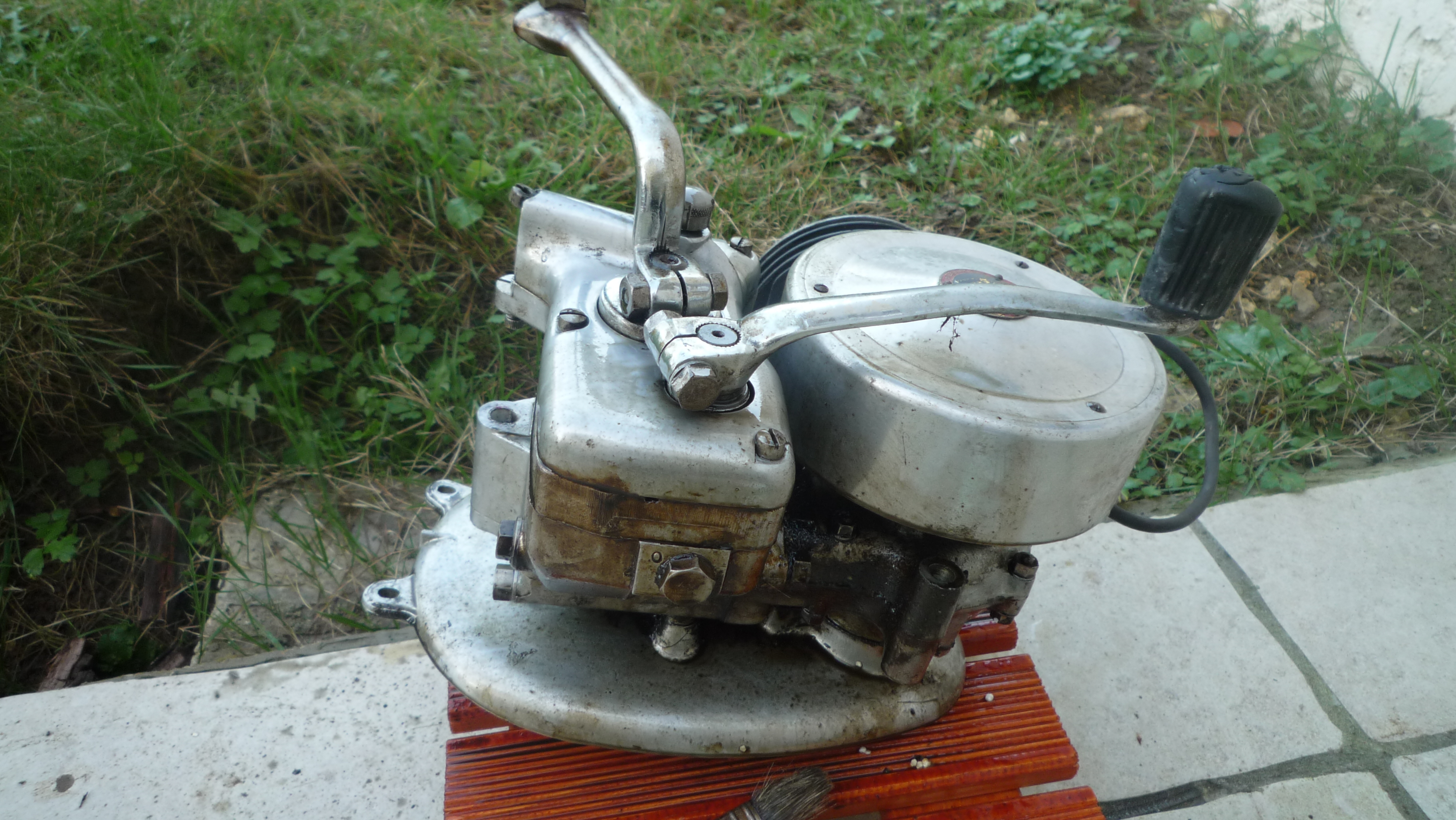

Bon, j'ai pas trop avancé, j'en ai terminé une autre ;-)
Si vous avez des idées pour décoincer un boisseau grippé dans un carbu je suis preneur... 41 ans d'inactivité, de condensation... Là ca baigne dans le wd40...

Salut boisseau en alu? hop dans liquide frein meme du contaminé
apres quelques jours l alumine sera bouffée.

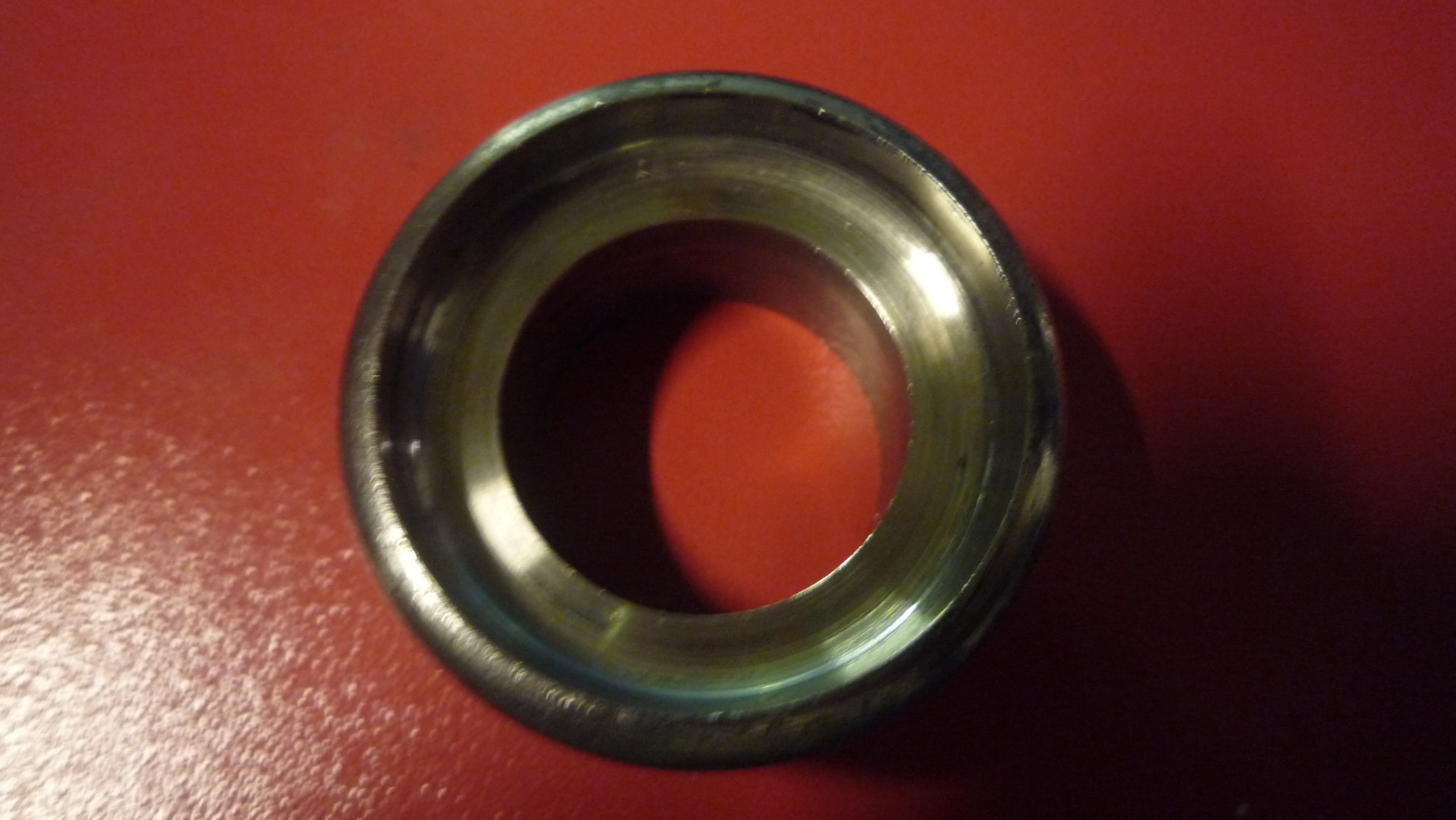

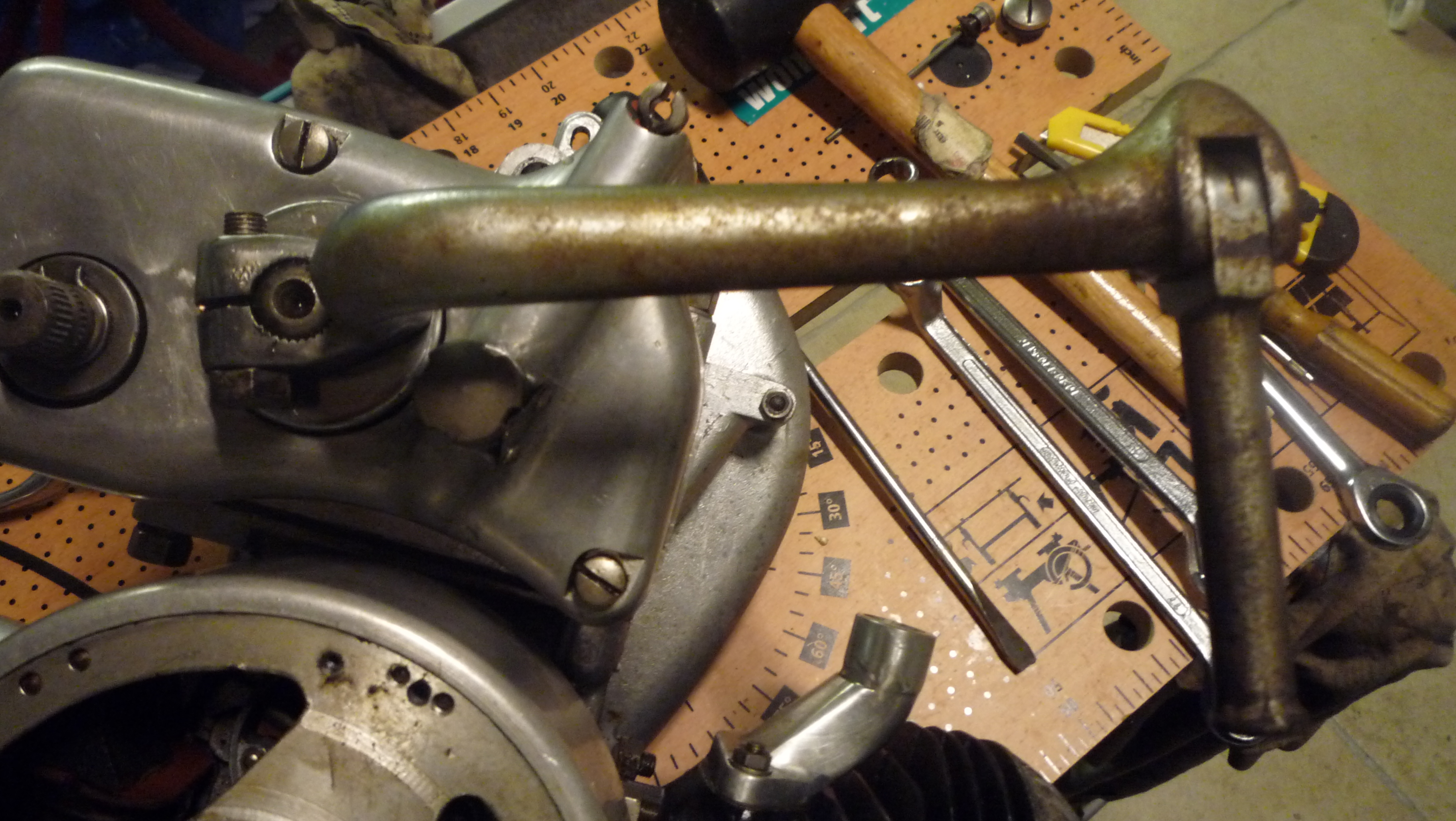

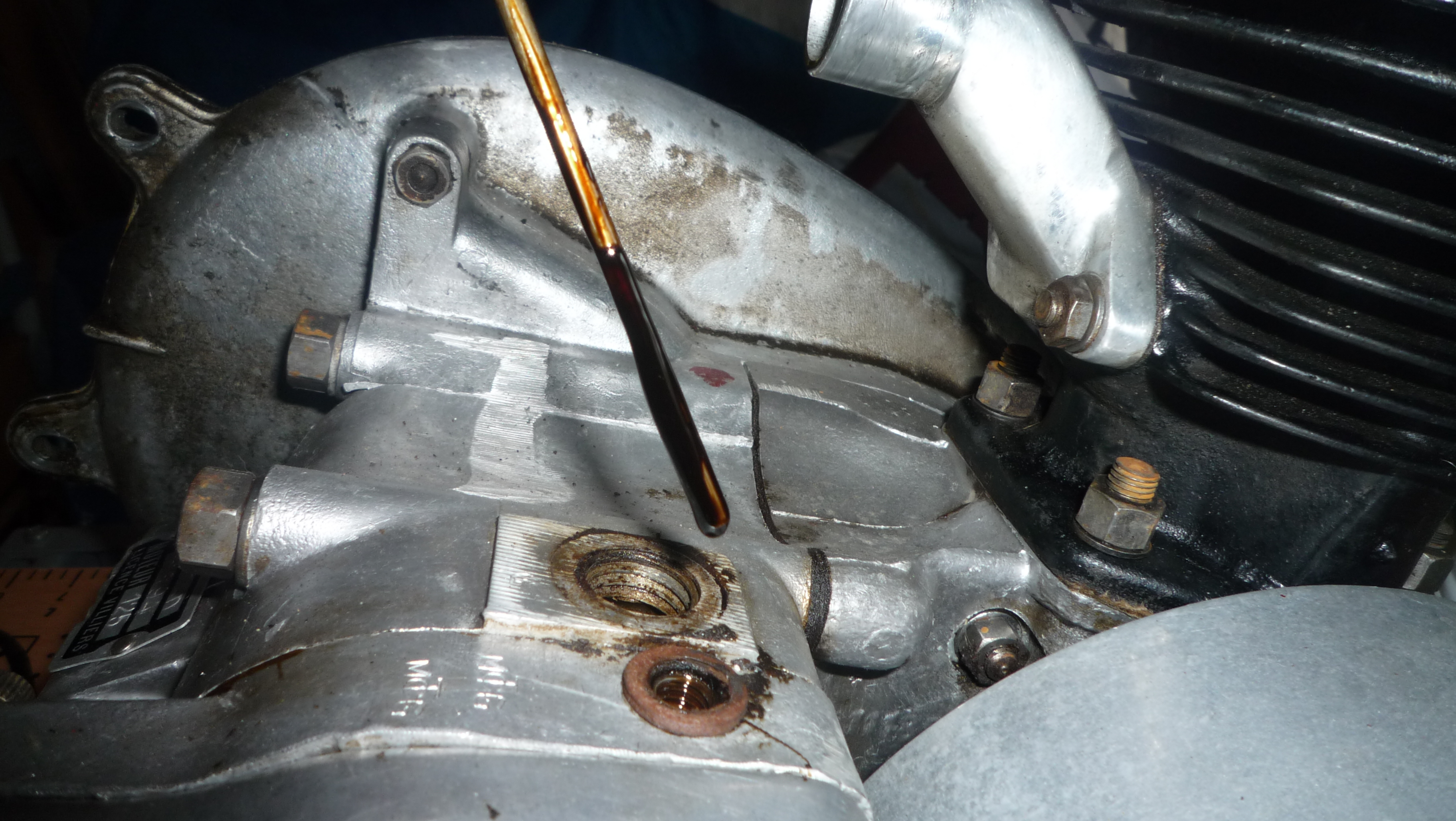

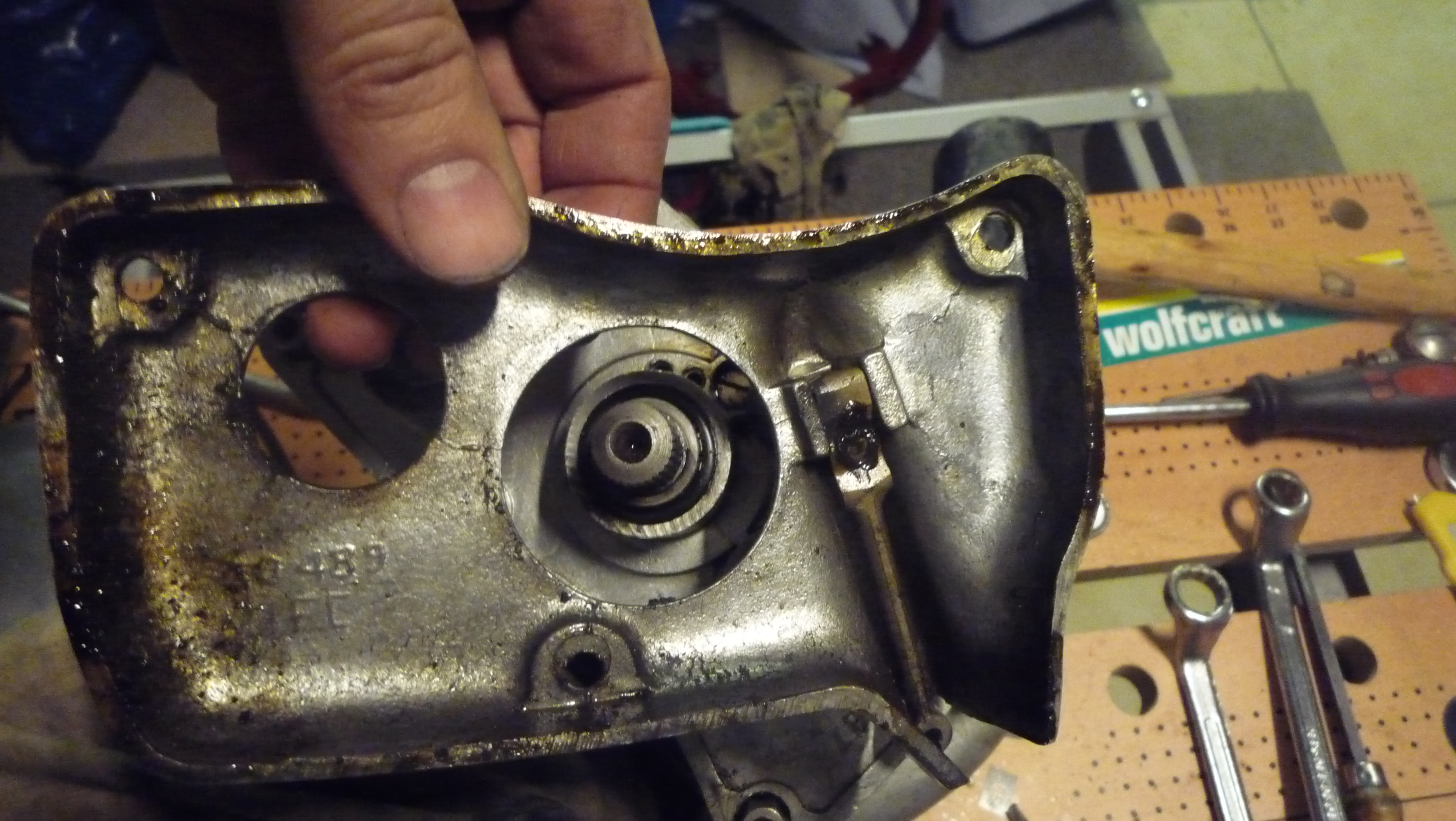

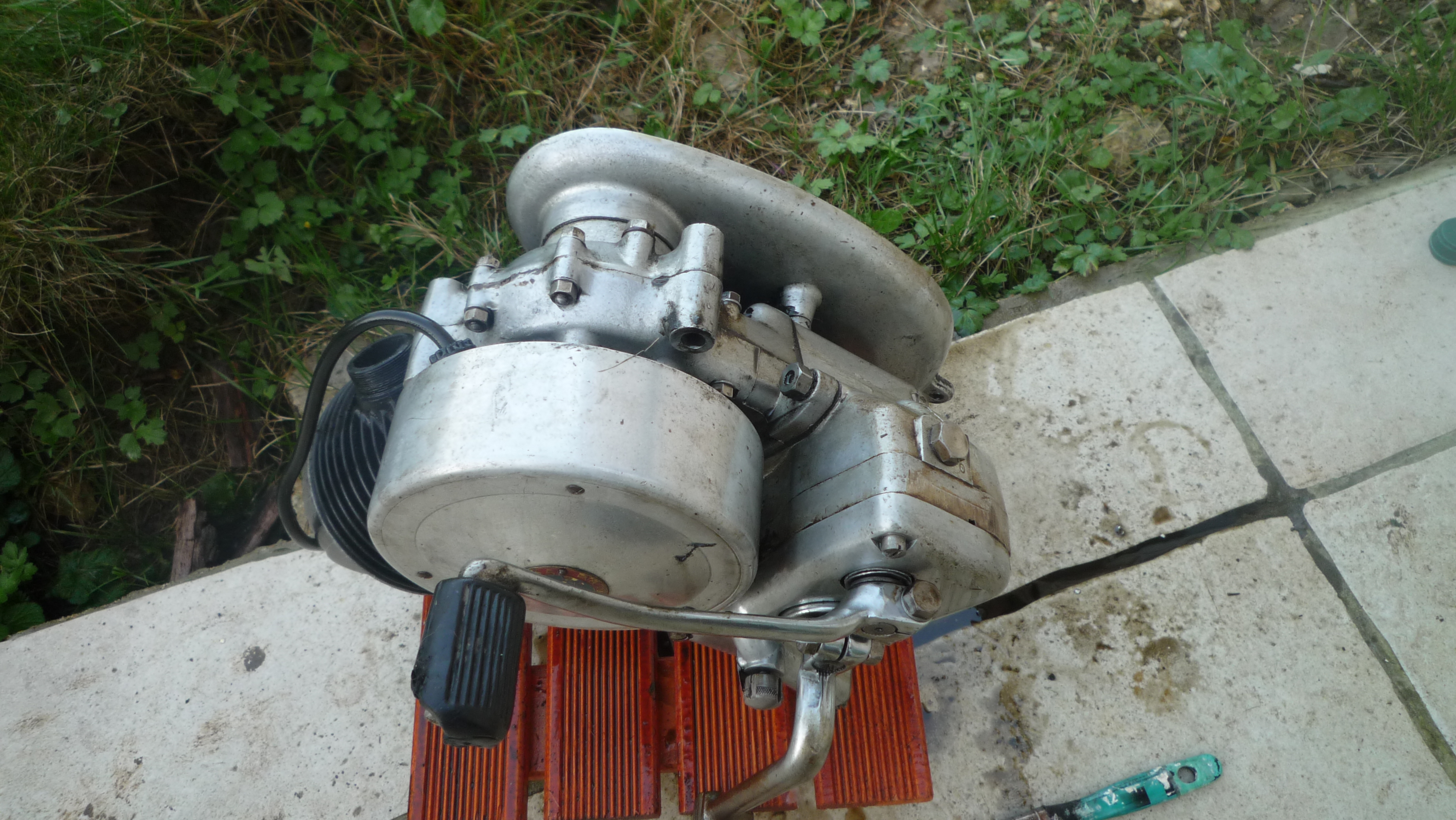

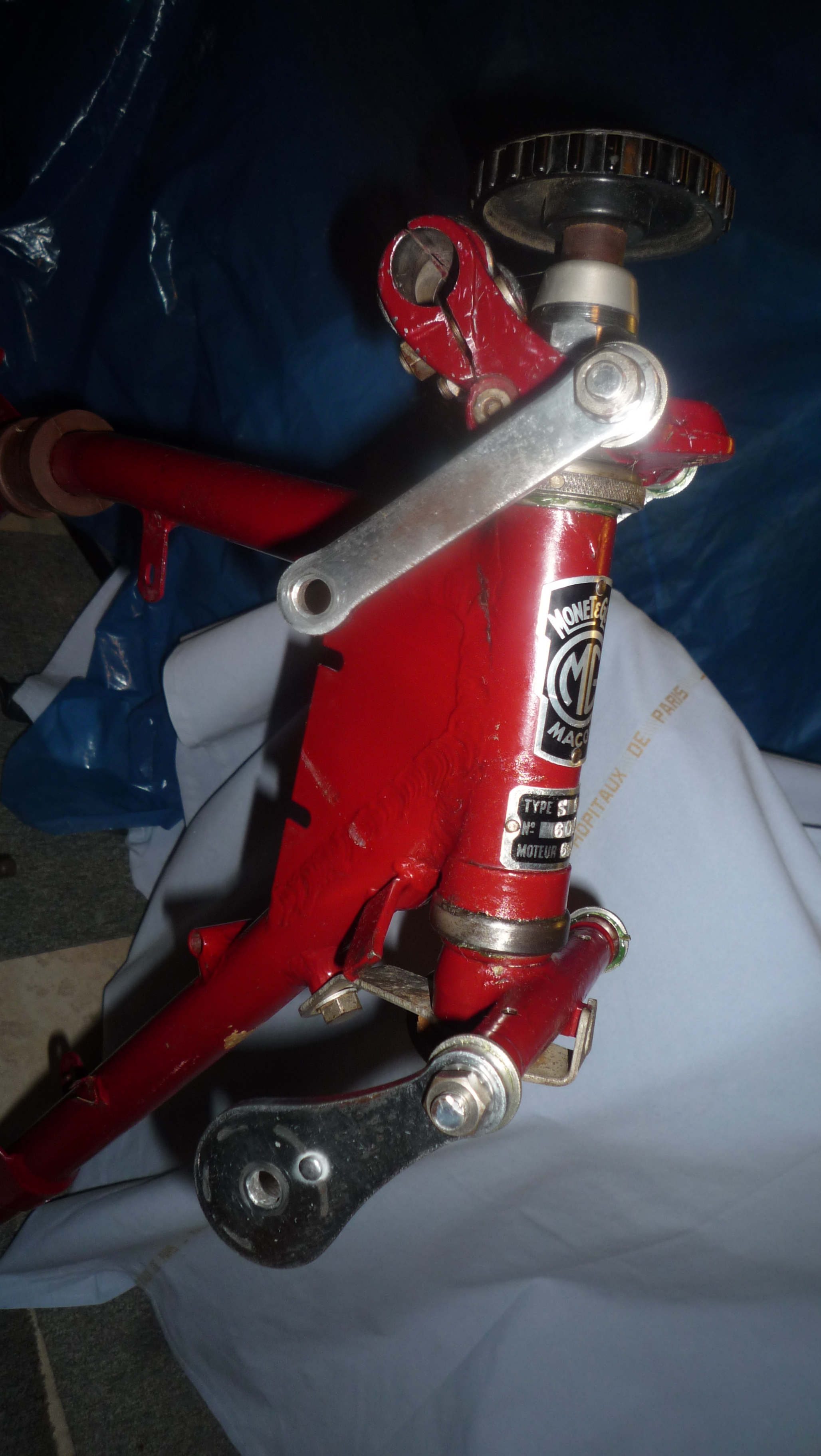

Voila, sur les conseils de Colin (du club Monet Goyon) je vais essayer de ne pas ouvrir la boite.
Je me contente de rincer le goudron, pardon l'huile!
Ca a baigné toute la nuit dans le pétrolel, on va secouer tout ça et vidanger.
Autant en profiter pour nettoyer le moteur...
Grâce à Colin j'ai une nouvelle coupelle (et oui, promis, je serai membre du club pour 2012! En plus super accueil sur le stand à Moto Salon!)
Un coup de 000 et l'état de surface est très correct!
Un peu de graisse à roulement et c'est tout neuf!
Au salon, j'ai acheté de quoi refaire cables et gaines, c'est pas un luxe!
 Sujet du message: Re: Encore une!
MessagePosté: 19 Nov 2011, 20:30
Messages: 762
Localisation: 77

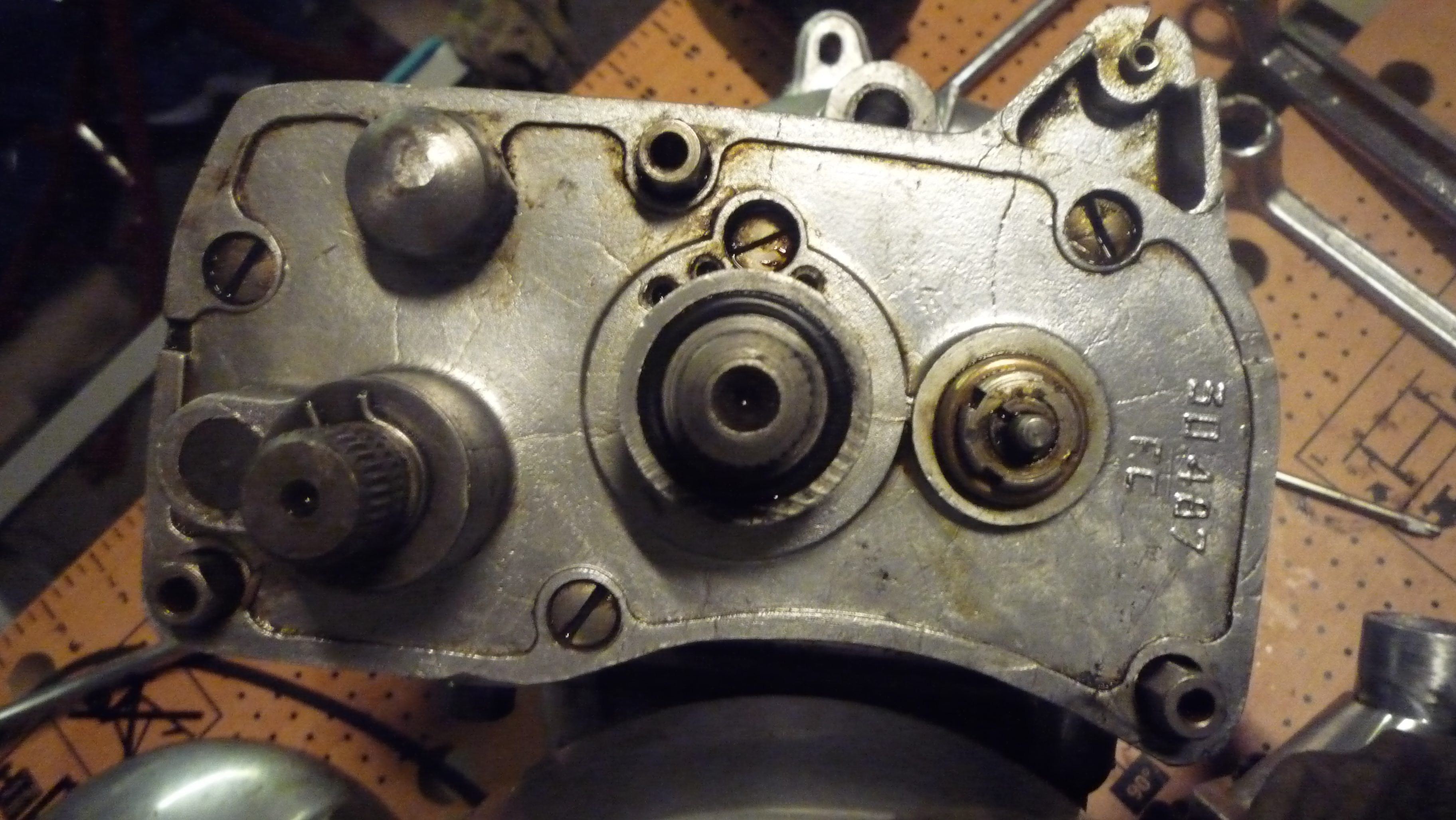

Ca a baigné toute la nuit dans le gas oil, on va secouer tout ça et vidanger.
Grâce à Colin j'ai une nouvelle coupelle (et oui, promis, je serai membre du club pour 2012! En plus super accueil sur le stand e Moto Salon!)

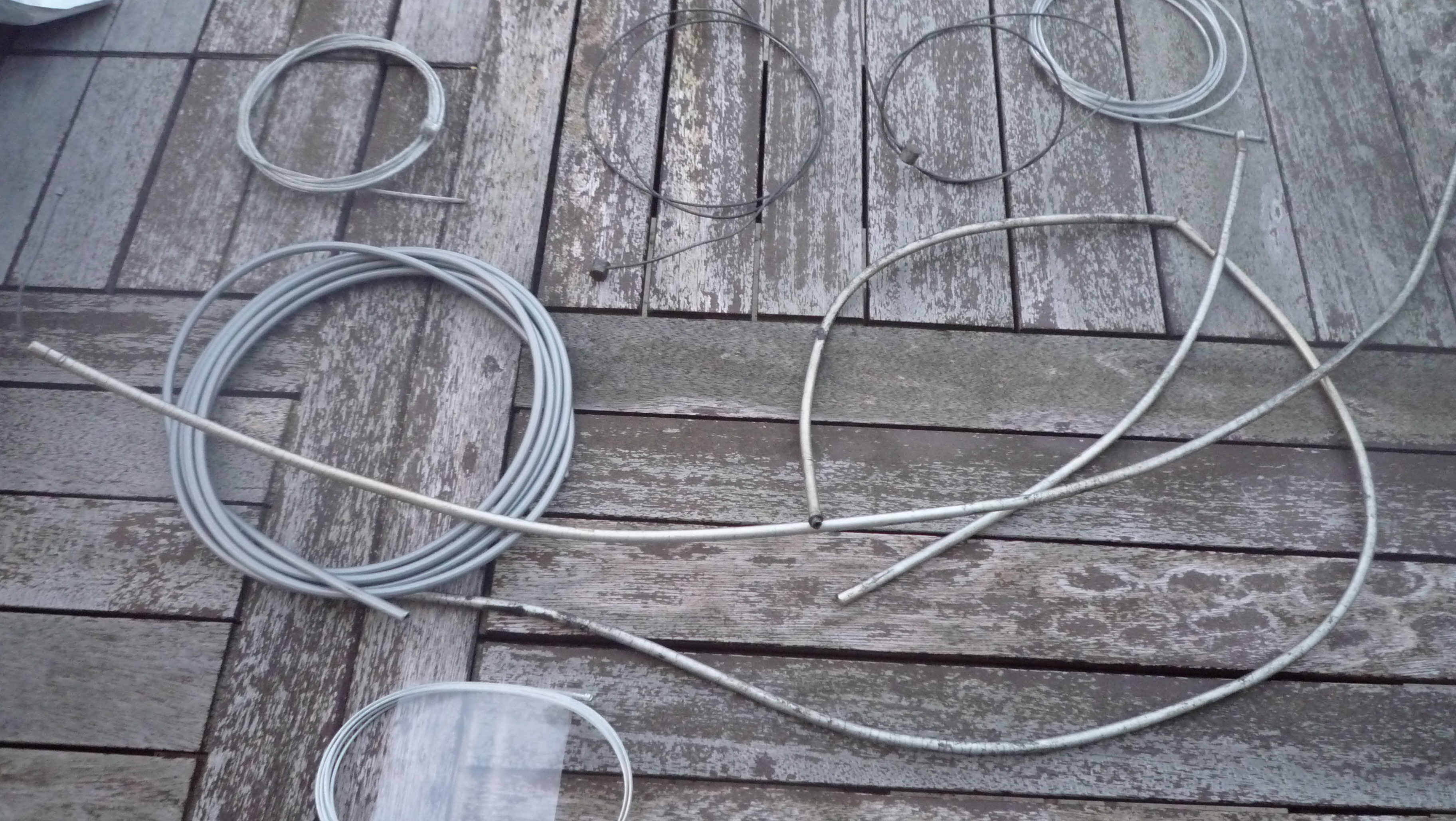

Au salon, j'ai acheté de quoi refaire câbles et gaines, c'est pas un luxe!
Le kick est bien rouillé, je verrai ce que je peux faire pour lui!
J'ai dit que j’ouvrais pas la boite pas que je ne nettoyais pas l’extérieur...
Image Image
pas de trace de joint.. Ben j'en mettrai un...

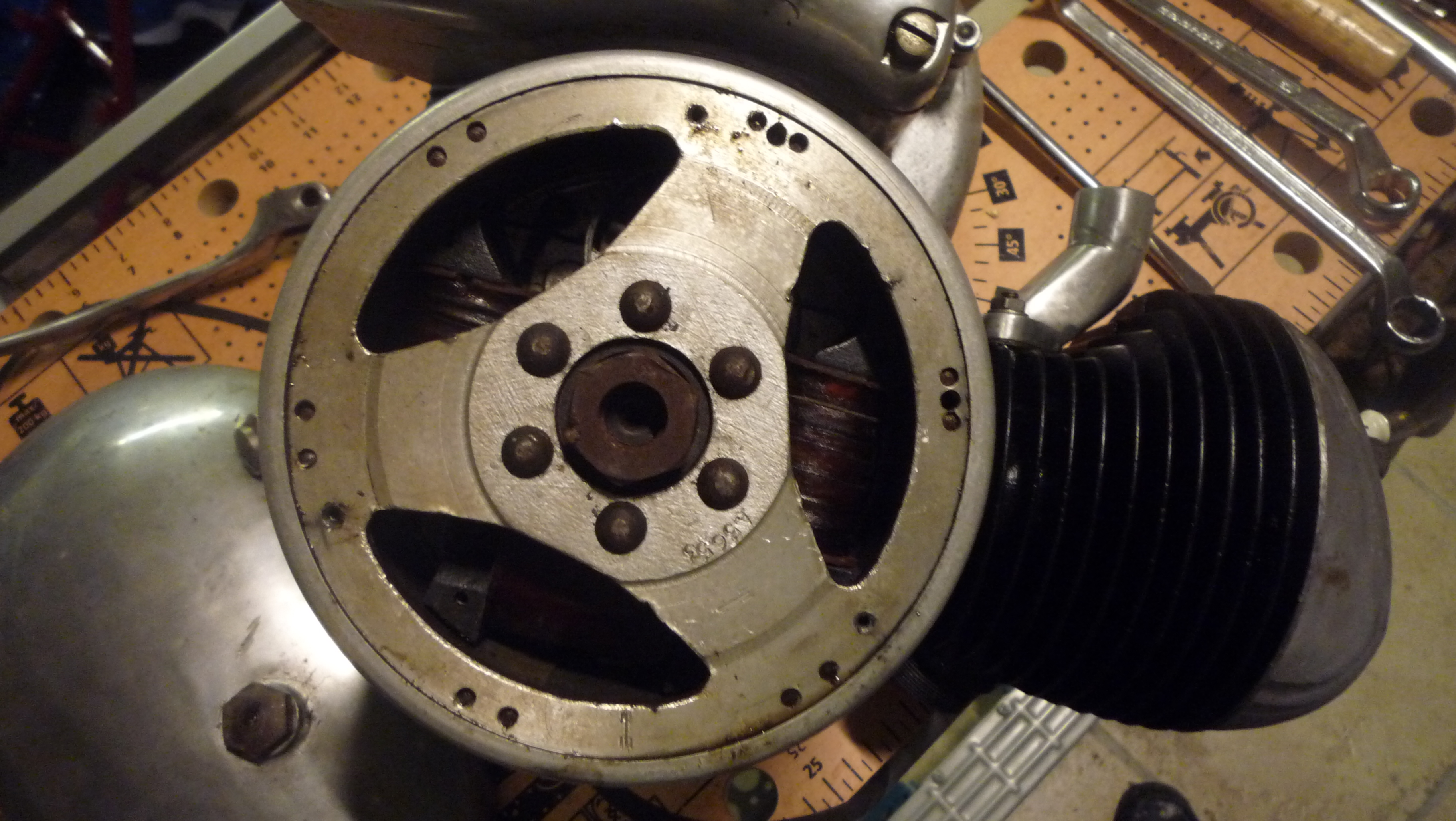

Le volant magnétique..
Ca m'étonnerait qu'il n'ait jamais été démonté....

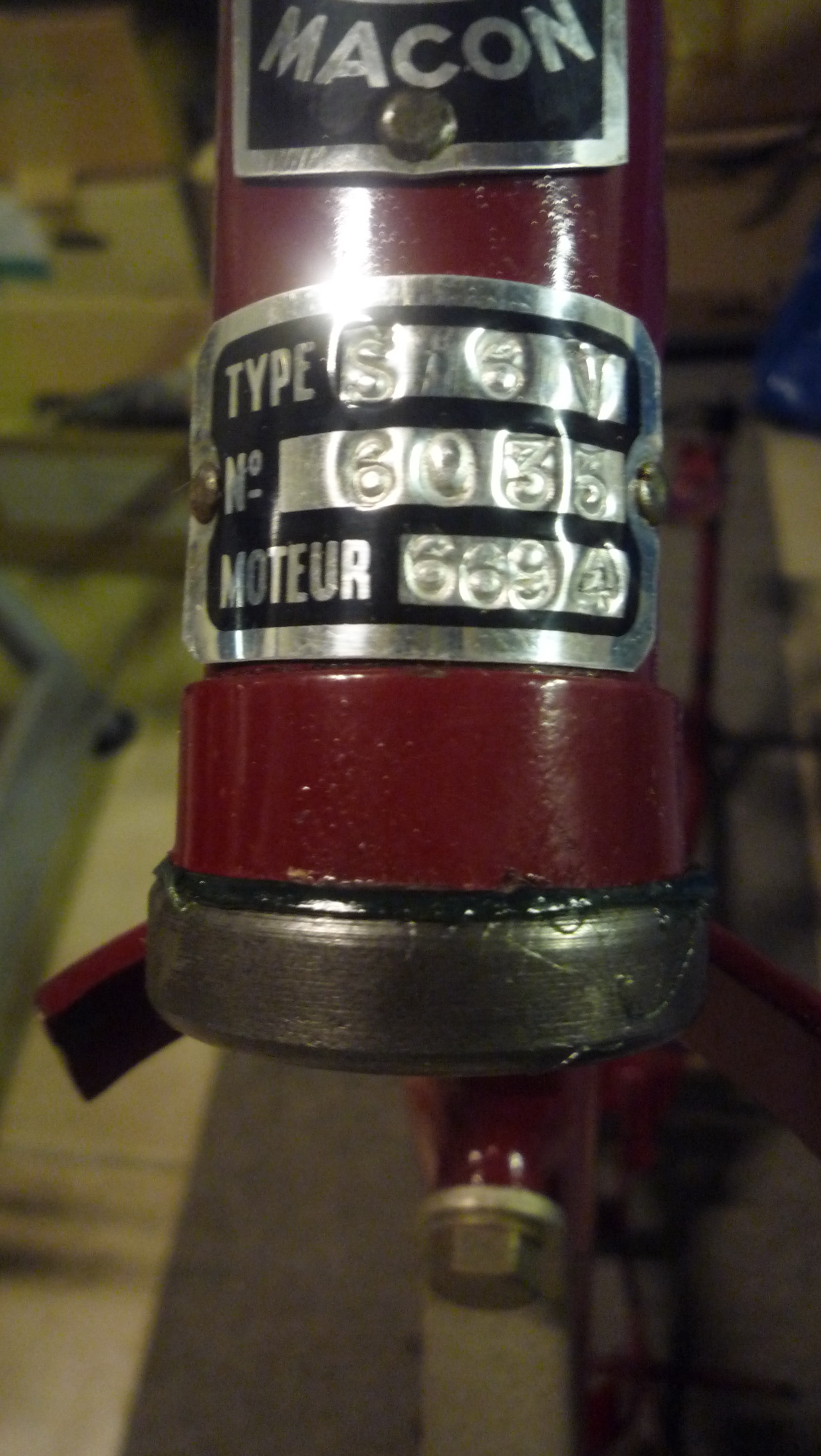

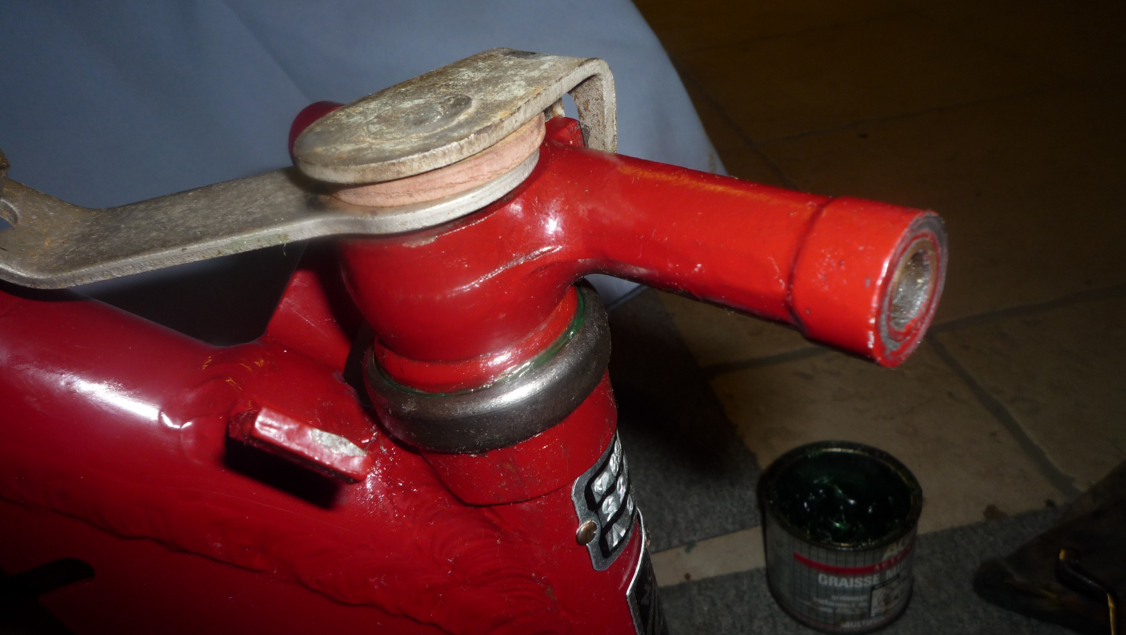

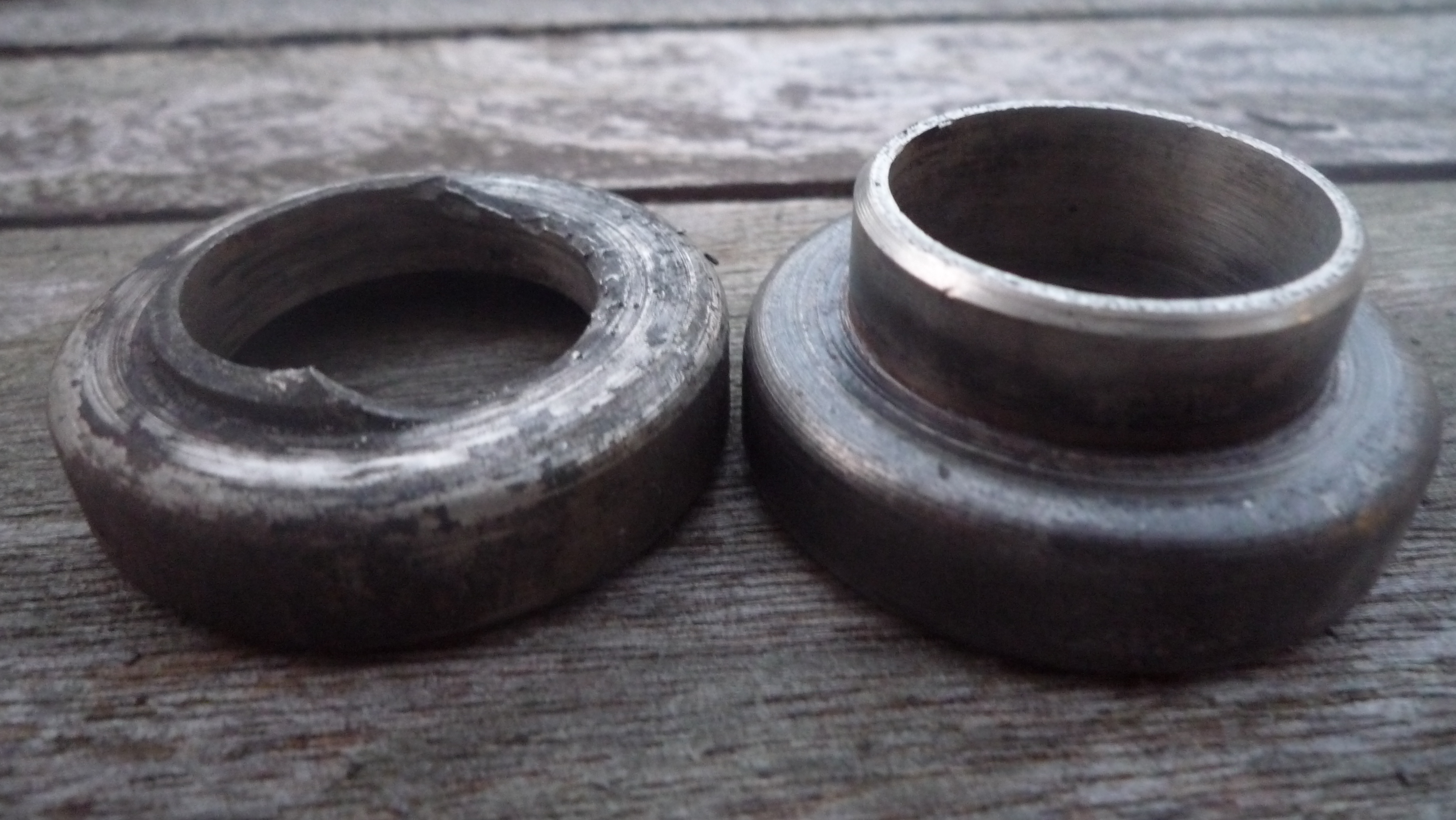

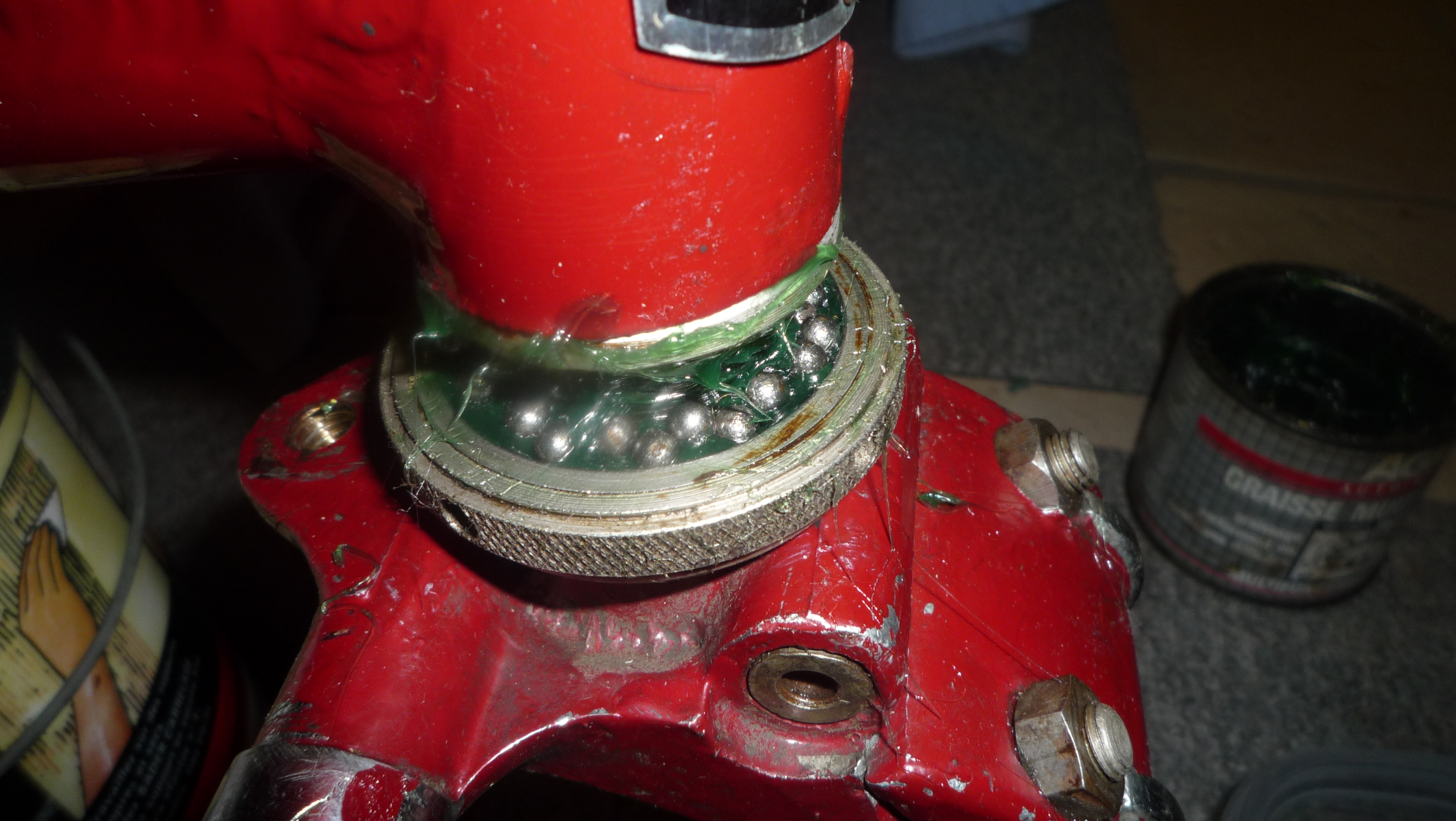

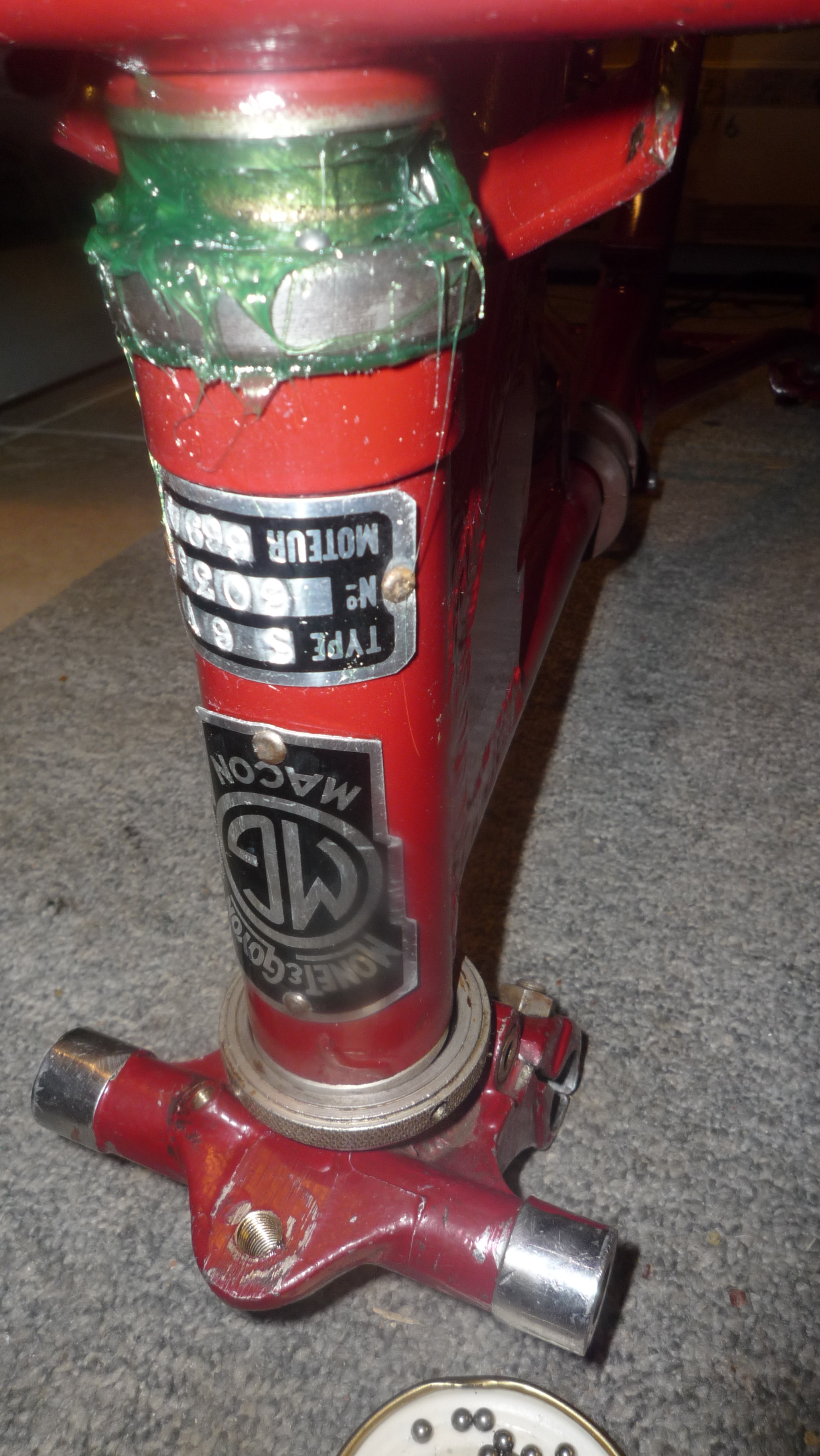

Remettre les billes c'est facile. Commencez par le bas en retournant le cadre. On bourre de graisse à roulements.
On remet 26 billes
Et on referme!
Même punition pour les billes du haut (en bas, vu que le cadre est à l'envers!).
Comptez 23 billes! Et serrez l'écrou!
Remettre le cadre dans le bon sens, reposez les basculeurs, le frein de direction, sans rien bloquer pour le moment.
Ca c'est fait!

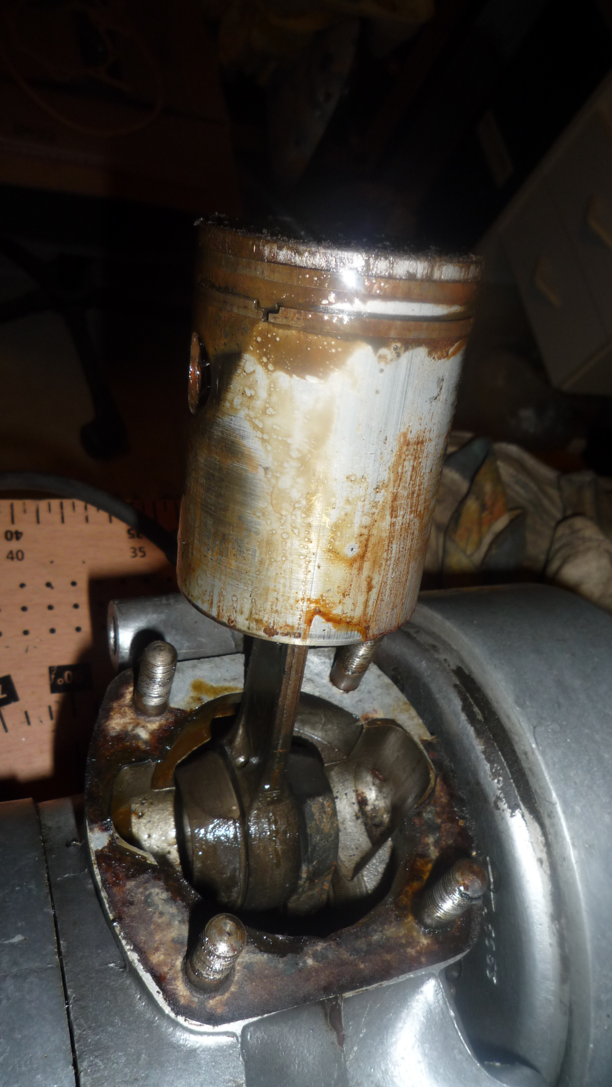

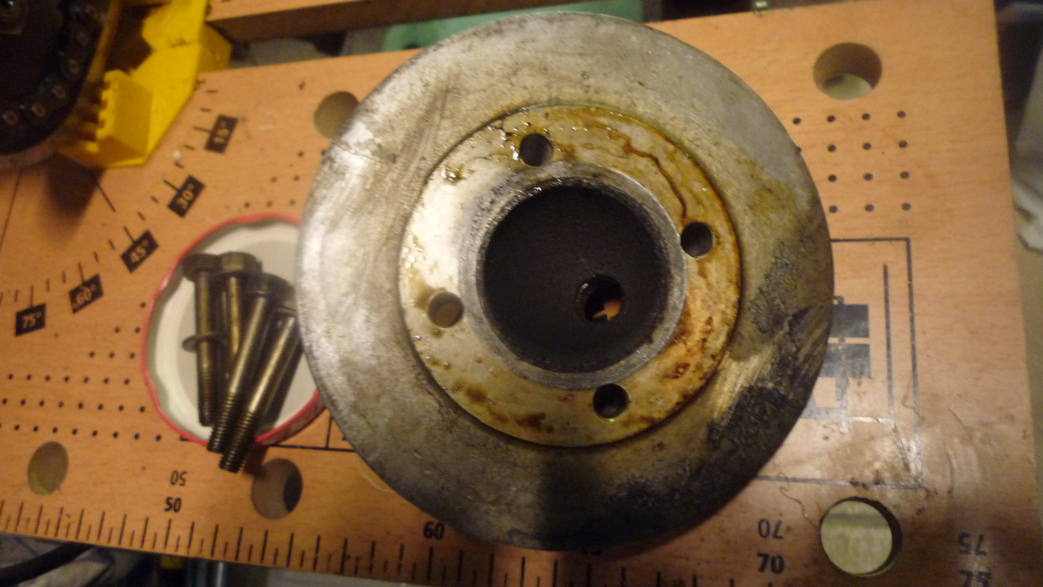

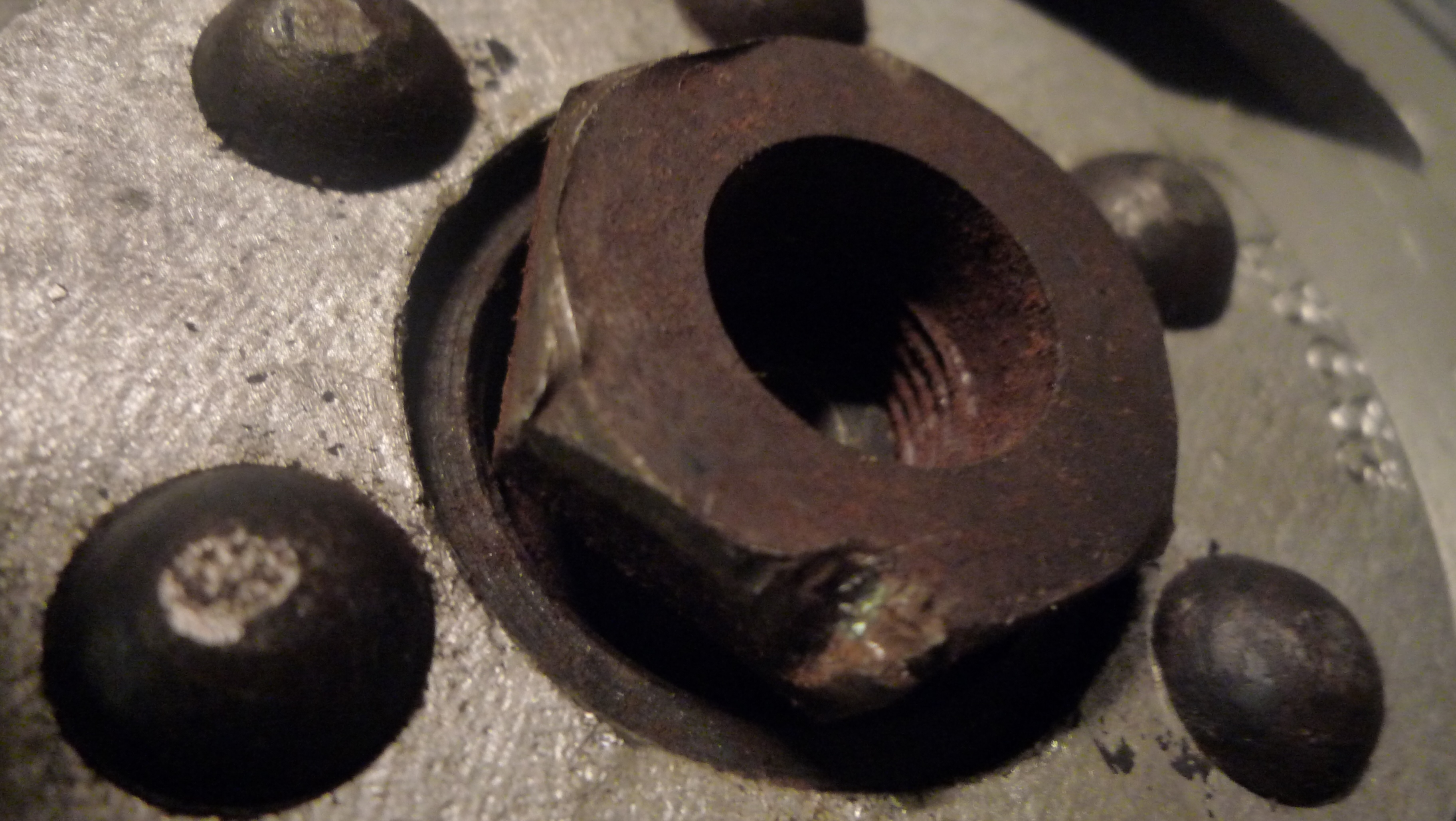

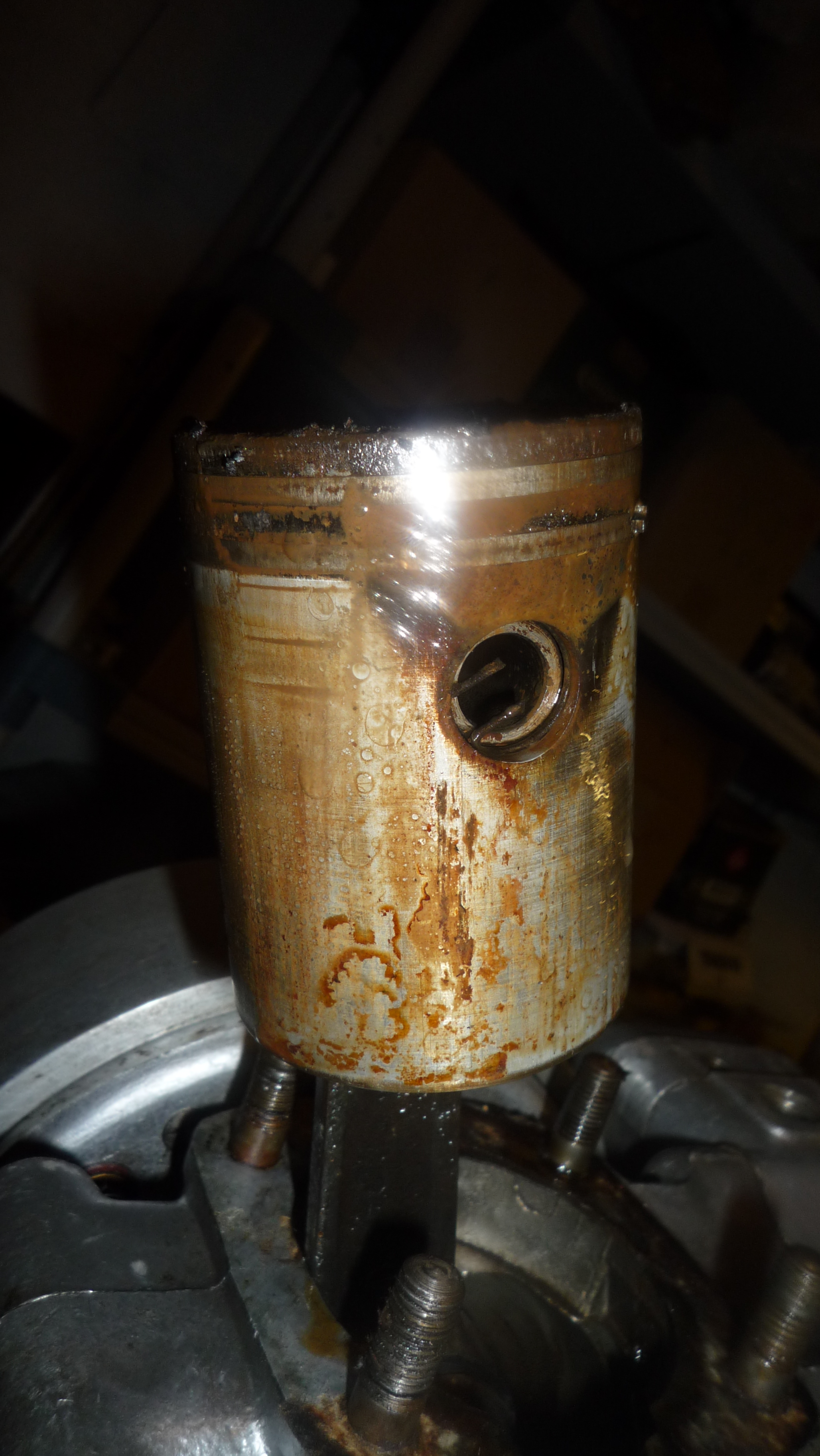

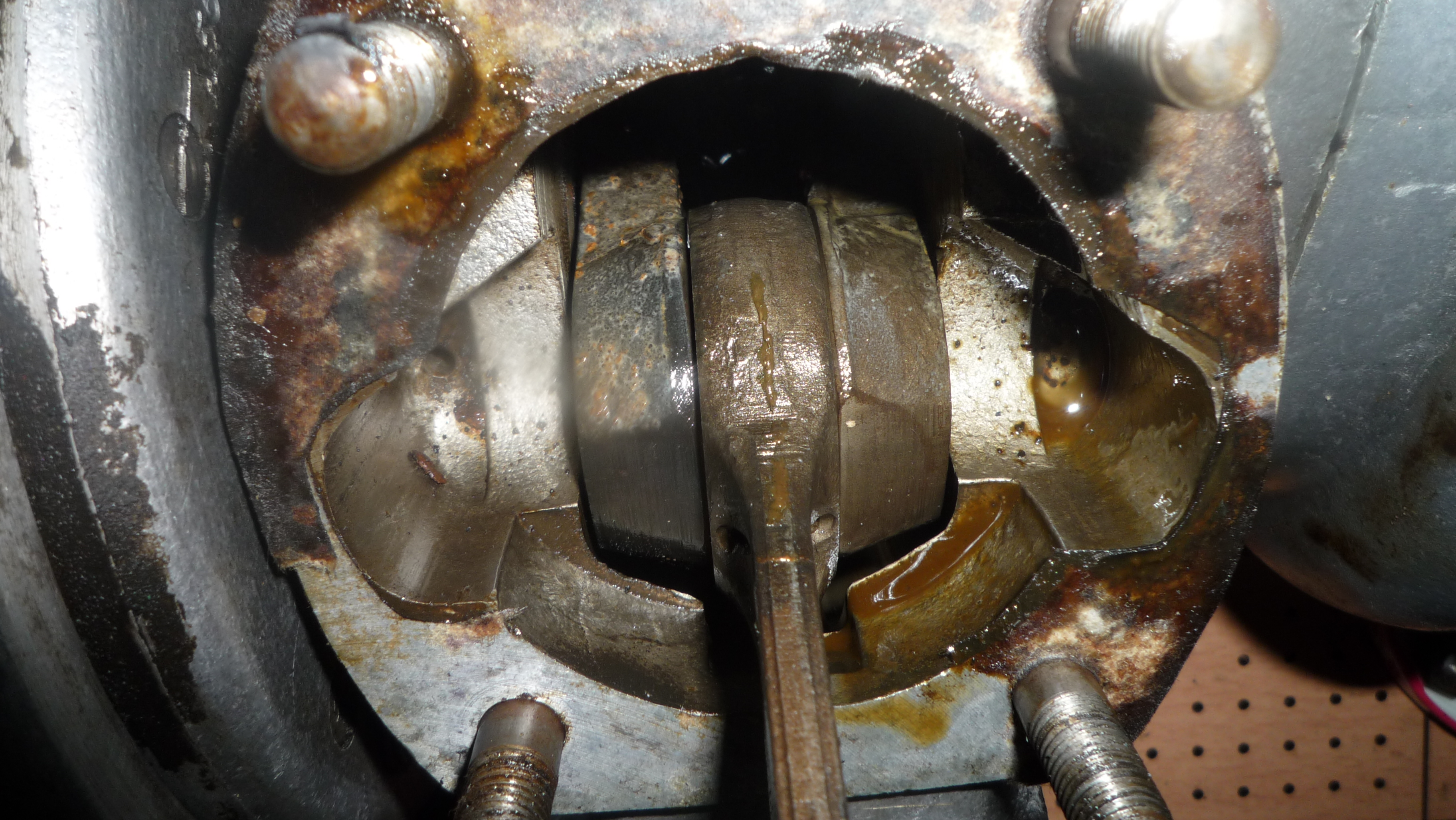

Retour au moteur, la culasse, montée sans joint (d'origine!) , sort facile!
J'ai vu pire coté calamine...
Par contre, 41ans que le piston n'a pas bougé... ca coince un peu..
Là aussi j'ai vu pire... mais mieux aussi!

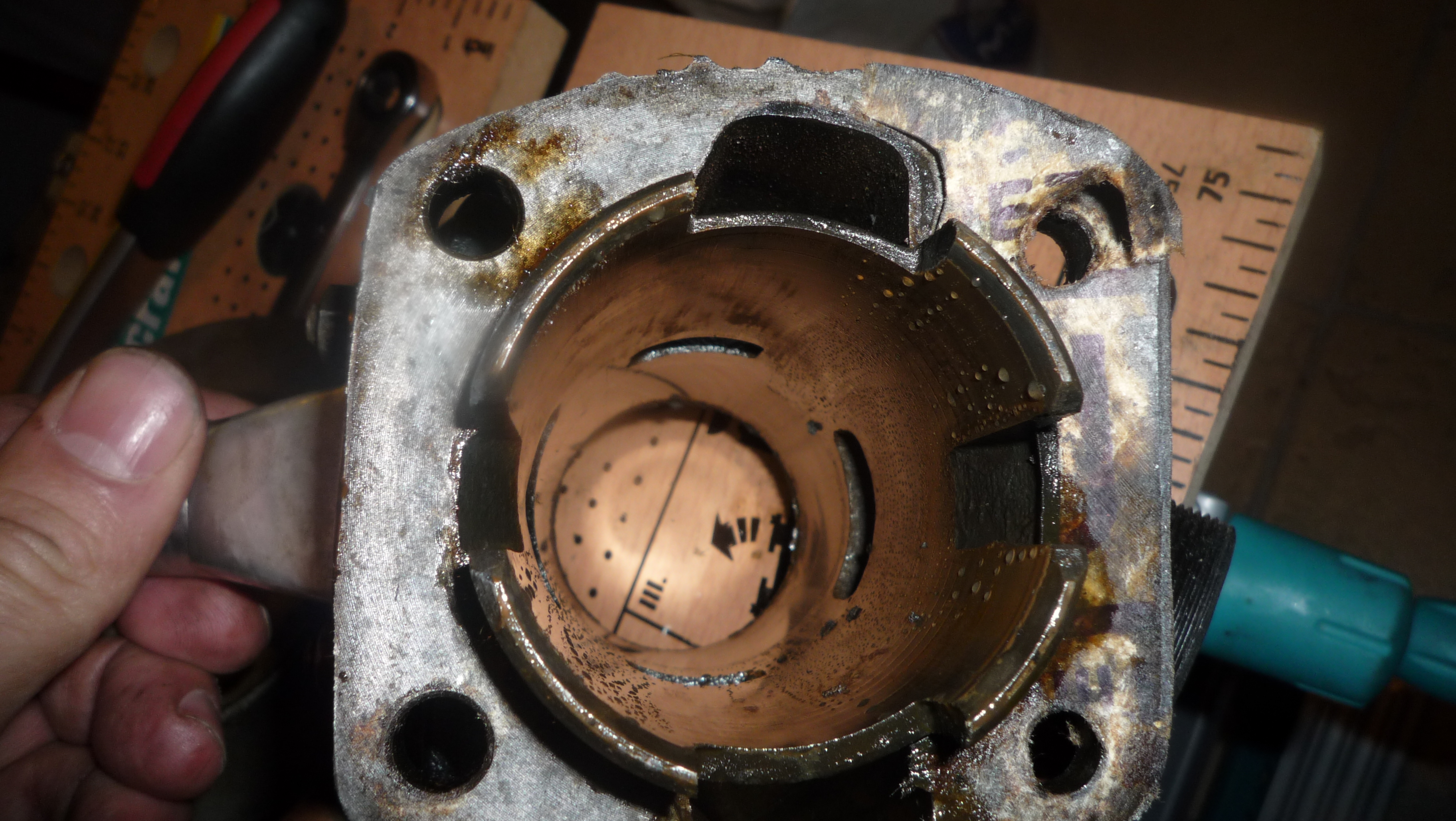

Je sais que Colin est favorable à ne pas démonter... mais je me demande quand même quelle gueule ont les roulements de vilo... C'est quand même pas très clean tout ça...
Le cylindre n'a pas l'air rayé... Ca ne semble pas avoir serré.
MessagePosté: 20 Nov 2011, 20:02
Tu peux essayer le nettoyant carbu sur les segments, çà dissout la "résine" :wink:
Bon courage pour la suite, c'est du chouette boulot !
MessagePosté: 20 Nov 2011, 20:05
Messages: 762
Localisation: 77
Salut Jacques, merci du tuyau, je vais tenter ça!
N'hésite pas à donner des conseils, je m'aventure en terre inconnue... :D
