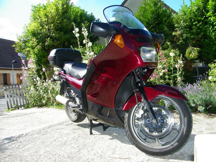

Je viens de me rendre compte qu'en remontant le moteur j'avais oublié de mettre le tuyau du reniflard d'huile.
Je l'ai remis. Finalement, il n'y a pas de tuyau souple reliant la boîte à air à la sortie moteur mais un coude orientable sur la boîte que l'on vient engager dans une sortie sur le moteur.
Je vais quand même mettre une petite image de la machine

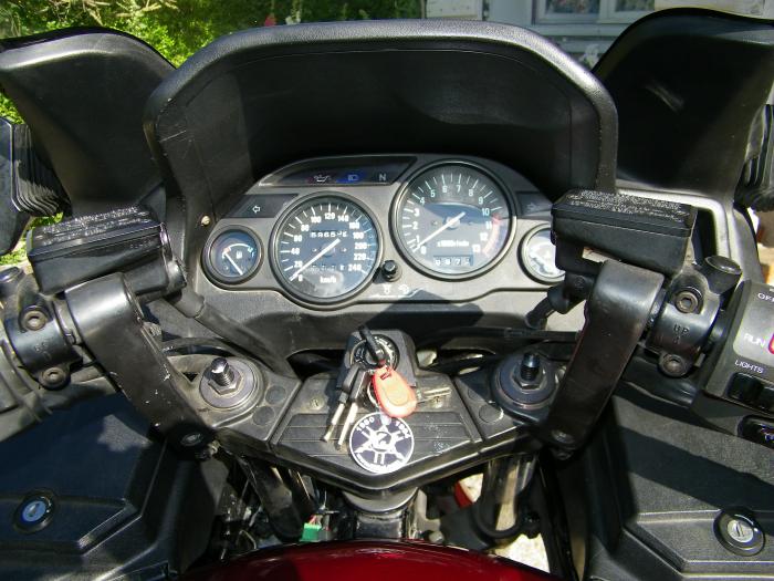

pour le clin d'oeil, le tableau de bord
Etienne

chouette bécane! :D
Quand je vois la mienne a côté des vôtres j'ai un peu honte :lol:
MessagePosté: 01 Juil 2011, 21:54
Messages: 461
Localisation: 95 Beaumont
Faut pas Tihocan, je l'avais lustrée pour la photo (enfin j'ai enlevé les mouches et je l'ai frotté au pliz... effet garanti (merci Pat pour l'info) et encore mieux pour la carrosserie, celui avec de la cire d'abeille. :D
