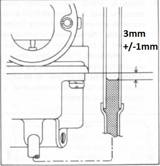

bon j'ai vérifier les niveaux, ils sont bon !!!!!!! j'ai approché un aspirateur et j'ai bien des gouttelettes d'essence qui sortent, en ouvrant le papillon j'ai de l'essence qui sort des puits ........ mais moi je suis sec !!! mes membranes ne sont pas percées mais on l'air trés souple ? une idée ? la vraiment je ne comprend pas

si je l’emmène chez un mecano moto, vous pensez que j'en ai pour combien (réglage carbu avec syncro) ?

C'est pas bien cher ça. S'il est honnête c'est 30 mn à 1 h maxi.
