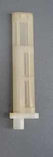

Quand tu démonteras le robinet, regardes le filtre s'il n'est pas un peu décroché, ou hs, c'est lui qui te donne le niveau de la réserve ...J'ai eu le cas sur l'XJR :twisted:
Autre piste à explorer, le filtre que t'as rajouter, essaies sans ...
Ne déjauge t il pas vu sa taille avec un vapor-lock qui s'y formerait ?

Tu as remis le filtre du robinet (dans le réservoir) dans le bon sens ?
Il y a une partie obstruée qui doit être pour la sortie ON, et celle qui a la crépine jusqu'en bas pour la sortie RES.
MessagePosté: 10 Mai 2015, 19:57
oui , c'est justement en discutant de ce fameux sens avec Patlezen, que je me suis aperçu que m'a crépine c'était fait la malle.
