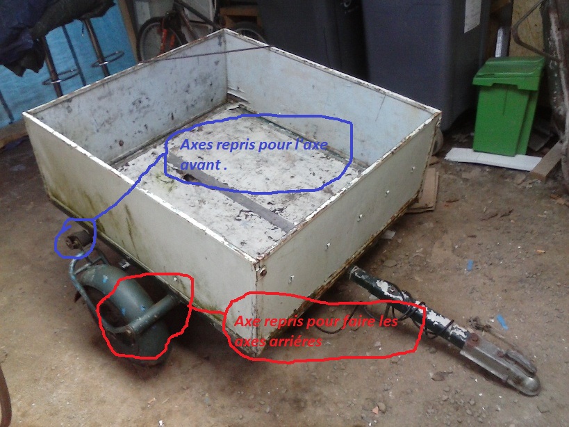

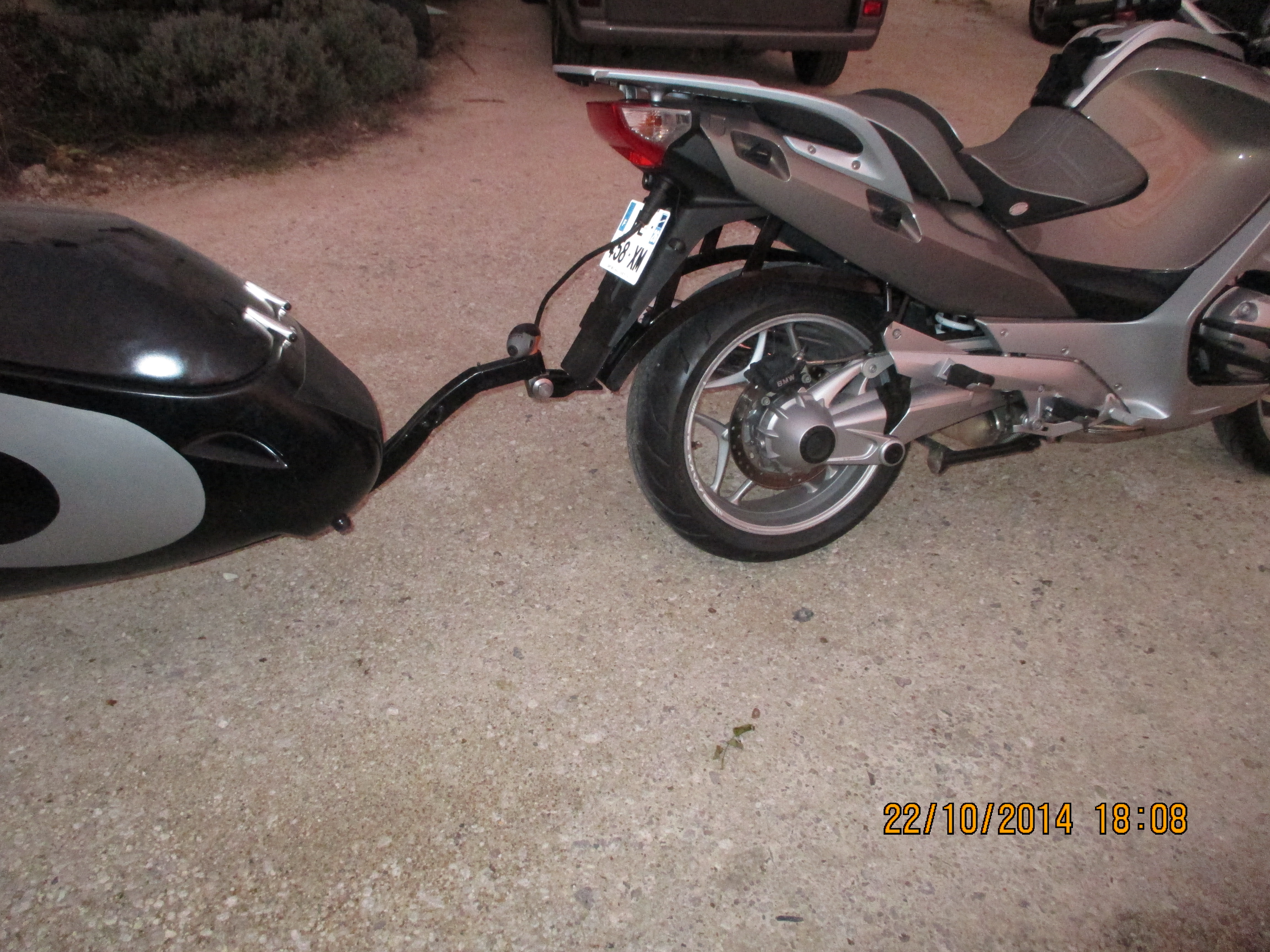

Beau boulot, mais... n'as-tu pas peur que partir avec comme base un chassis de remorque d'ancienne génération en y ajoutant une cantine métallique n'empiète pas de façon excessive sur le poids maximal autorisé ?

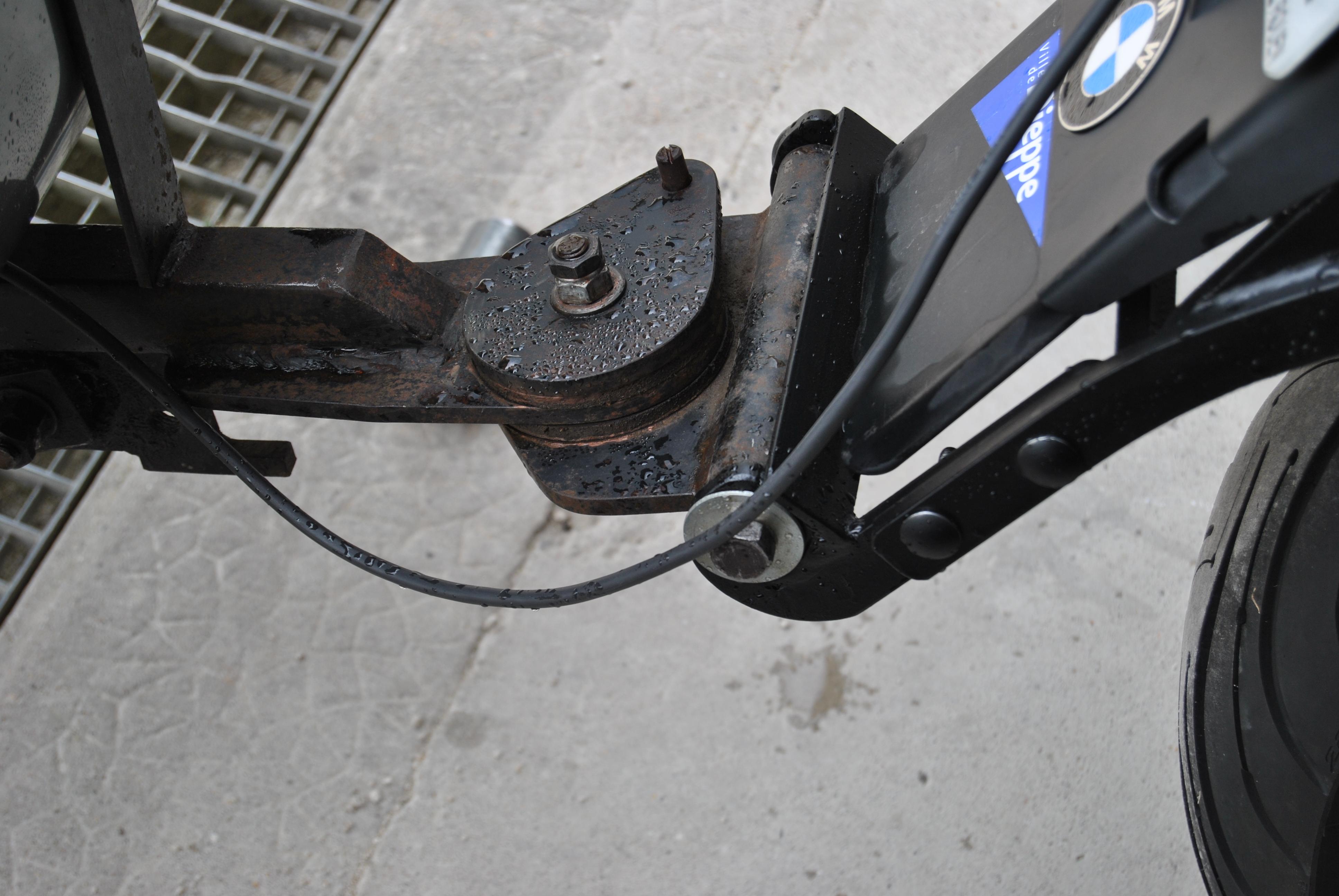

Juste une remarque : les tube que tu as écrasé pour réalisé les attache, au bras oscillant et au pivot, vont avoir une résistance médiocre.
Il serait peu être plus prudent des faire des platines propre avec du plat de 5mm
le tube écrasé est un tube de 2 mm d'épaisseur ce qui fait une épaisseur de 4 mm.
Je pense que c'est largement suffisant sachant que le poids de la remarque est estimé à 45 kg a vide et un poids de 80 kilos maxi .
Je pense que Desmo à raison.
Tu dois revoir ça.
Ton pivot est assurer avec des roulements ?
Tu as mis quoi comme axe ?

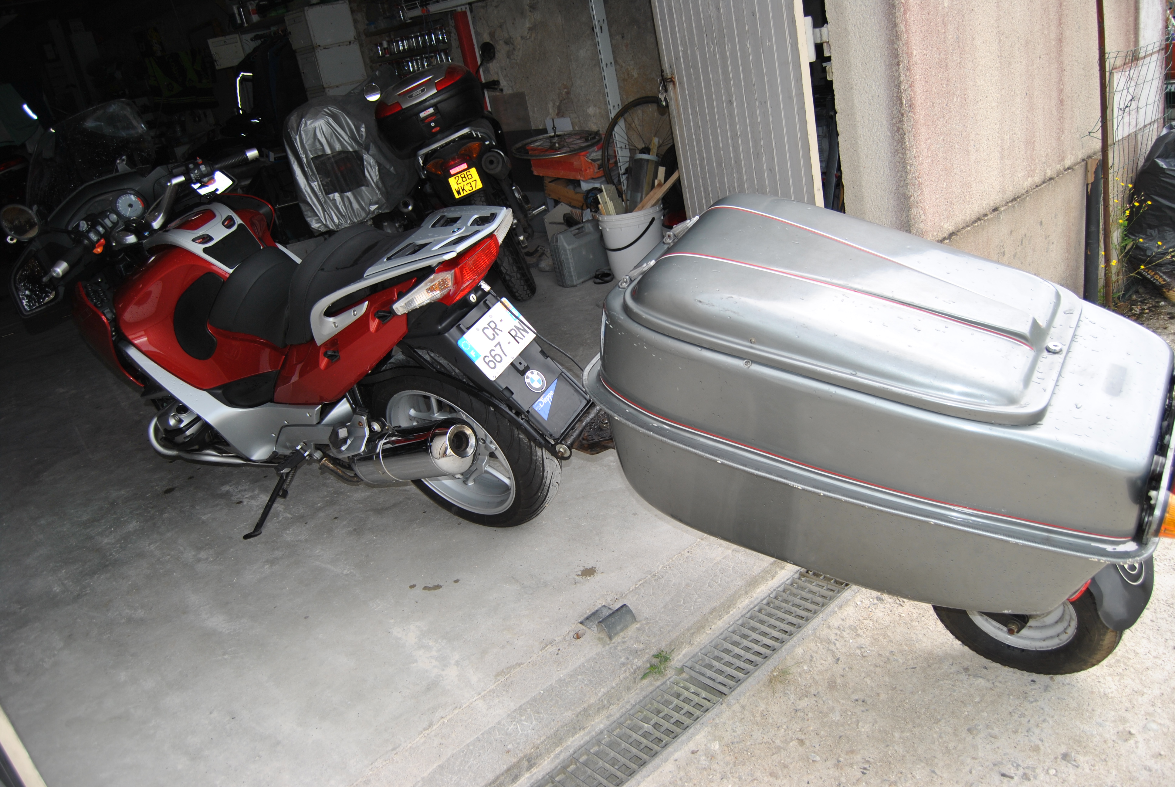

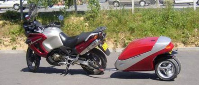

attention une remorque mono roue ou deux roues rapproché
ce qui est ton cas demande beaucoup de contrainte sur l'attelage .
voici deux exemples d'attelage pour mono roue .
remorque genco :
remorque des années 70

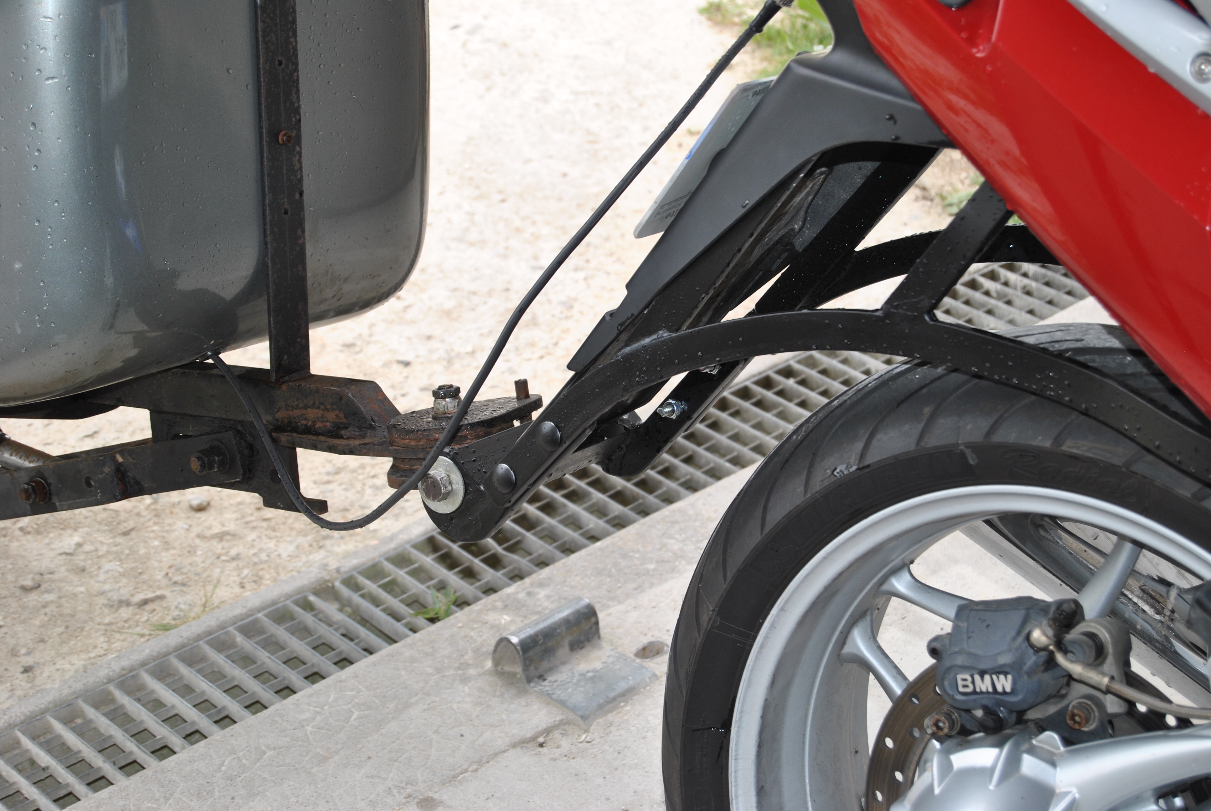

Oui même remarque q'Askell, pallier ou roulement obligatoire !
Et par rapport à la remarque de michelside78, tel qu'ai fait le pivot il me semble au contraire impératif que le support fixé sur le bras soit libre sur l'axe, si ce n'était pas le cas tu va avoir des surprise sur les dos d'âne ou autres dénivelé !

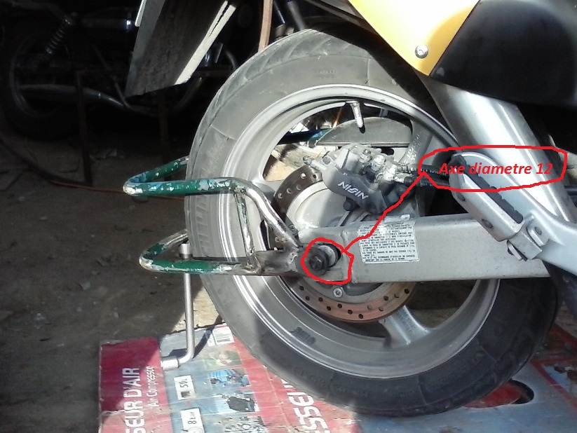

Chaque axe de rotation sont des axes de roues de l'ancienne remorque monté avec des bagues en nylon a l'intérieur.
Sauf au niveau de la roue arrière de la moto où c'est un axe qui tourne a l'intérieur de l'axe de la roue arrièrede la moto en sachant que la rotation n'est pas importante a ce niveau. Diametre 12 a travers l'axe.
Ce n'est pas l'axe qui tourne sur le tube aplati .
pdavid2200 a écrit:
Tu dois revoir ça.
J'y ai mis un axe diamètre 10 avec bague en nylon.
Néanmoins a ce niveau la effectivement la tube ecrasé et plié ne me plait pas du tout , je devais le revoir !

deux éléments sont très importants à surveiller sur ta remorque
la jonction roue timon ne doit pas comporter de jeux .
tout jeu transversal ou longitudinal va t'amener un louvoiement de ta remorque,
la jonction timon elle subit des contraintes en virage pour redresser la charge de la remorque
elle est vraiment très très légère.
je ne sais pas si je me suis bien exprimé .
MessagePosté: 17 Mar 2015, 09:11
Je te comprends parfaitement .
Pour le premier point y'a pas de soucis. aucun jeu longitudinal ni transversal
Pour le deuxième , je voulais effectivement le changer.
