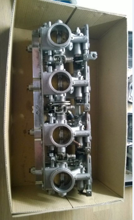

Bon j' avance doucement
carbu dépouillé sauf une saloperie de vis en laiton avec la tête foiré et inaccessible
dès quel sera dehors direction bain ultrason
vroumm

pour l'instant il faut que je finisse de démonté cette p..... de vis dans le carbu
Un perçage adapté (sur perceuse à colonne) peut souvent sauver un carbu de la déchèterie.
Il faut être méticuleux ...
Sur des corps de carbu de 900 avec les vis de richesse foirées ou le gicleur de ralenti cassé, j'ai déjà testé et çà marche :wink: .

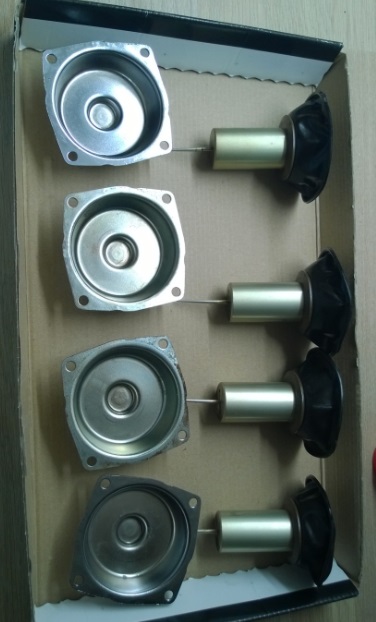

Bon sa y est le gicleur qui ne voulait pas sortir est sortit dimanche à minuit
J'ai déposé les carbus chez un mec qui a ouvert son garage moto et qui a une cuve à ultrason
Au passage le mec hyper sympa pas cher et bien équipée ( si certain dans mon secteur cherche une bonne adresse ??? )
vroumm
MessagePosté: 13 Nov 2014, 23:57
Inscription: 21 Sep 2014, 09:35
Messages: 24
Ils ont fais 3 tours dans la cuve magique et là ils sont nikel
