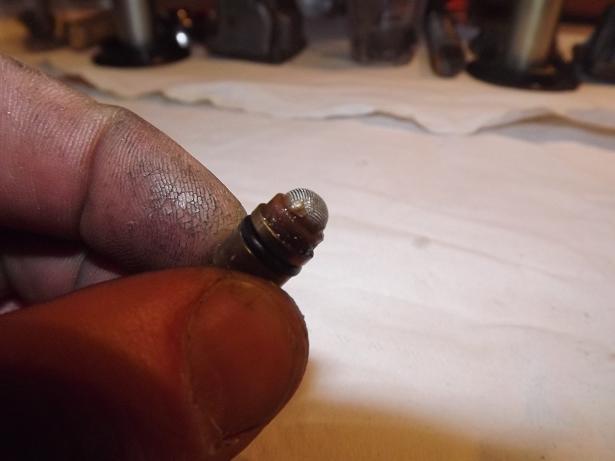

Dicout92 a écrit:
sinon, quel risque de ne pas mettre le tamis ? vous pensez que ça stoppe beaucoup de merdouilles ? Est-ce que je peux mettre à la place un filtre à essence sur la durite d'arrivée ?
merci pour votre aide :wink:
A ta place, je ne me poserais même pas la question... Vise un peu ça :
Je précise que sur la N, y avait un filtre à essence

Askell a écrit:
C'est un siège Hitachi mais je ne vois pas du tout où va le "pile" ... :?
Quelle différence avec ce que tu as démonté?
Ok merci mais comment savoir quelle marque est le carbu ?
Par rapport à ce que j'ai démonté, l'ancienne a un épaulement où se clipse le tamis alors que sur le nouveau le tamis semble se bloquer avec le joint torique, mais il s' emboite difficilement, il semble plus epais.
Pour la pièce métallique j'ai contacté le vendeur pour lui le kit doit convenir aussi à d'autres modèles qui nécessitent peut-être cette pièce ...
Je vais essayer de récupérer des tamis en bon etat et remontrer tout ça ...
Merci pour vos infos !

Pour tes tamis, si tu n'arrives pas à les remettre c'est pas grave.
Tu peux comme tu le disais ajouter un filtre si ça te rassure mais il y a déjà un filtre intégré au robinet.
Pour la pastille, ça ne correspond à rien de connu sur carbu Hitachi.
