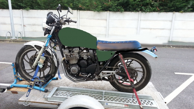

Allez, voilà le genre de délire que je pourrai réaliser, un peu comme la W800 ou la Triumph bonneville. :wink:
Un tracker, avec des pneus à tétines comme a monté l'ami Reezol sur sa 900.
Avec une fourche et une roue avant de 900 pour avoir un double disque à l'avant. :mrgreen:
La selle est un modèle réalisé par notre ami Baloo sur un tracker BMW (pour rendre à césar.....) :wink:
peut être plus simple avec une roue de 650 :wink:
MessagePosté: 25 Nov 2013, 09:49
BP a écrit:
Peut être plus simple avec une roue de 650 :wink:
Le truc c'est que la roue et la fourche de 900 je l'ai déjà. :wink:
MessagePosté: 25 Nov 2013, 10:25
Mesure l'entraxe et le diamètre des tube, si sa monte pas tu peut peut-être monter les té de fourche de 900??
MessagePosté: 25 Nov 2013, 11:09
La roue est prévue pour recevoir un deuxième disque.
Seul le fourreau gauche doit être changé car il n'a pas les supports pour l'étrier.
C'est le truc entre la 400 et la 550.
Je ne pense pas que le diamètre de fourche soit le même entre le 400 et le 900. Et la fourche risque d'être plus longue aussi.

Bon ben va falloir que je regarde ça de prêt. A défaut de trouver un fourreau de 550, je monterai la fourche du 900. :wink:
