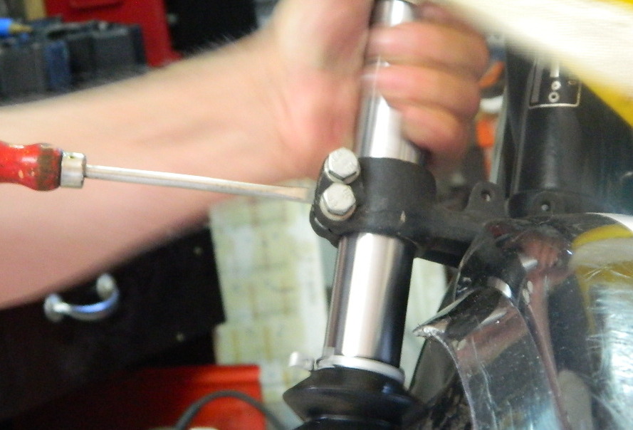

Quand tu a dévissé les deux T tu enfile 2 tournevis plat ,pour écarter légèrement (attention ! légèrement je dit)
le répartiteur d'air a deux joints torique qui freine un peut ,tu tapote avec le manche du marteau le haut du tube et cela doit venir !
il est bien entendu que la roue est démontée :!:

La fourche est venue en écartant légèrement les té et en tapotant ...
Au programme : nettoyage et vidange histoire de visualiser et mesurer la quantité d'huile dans les fourches ...

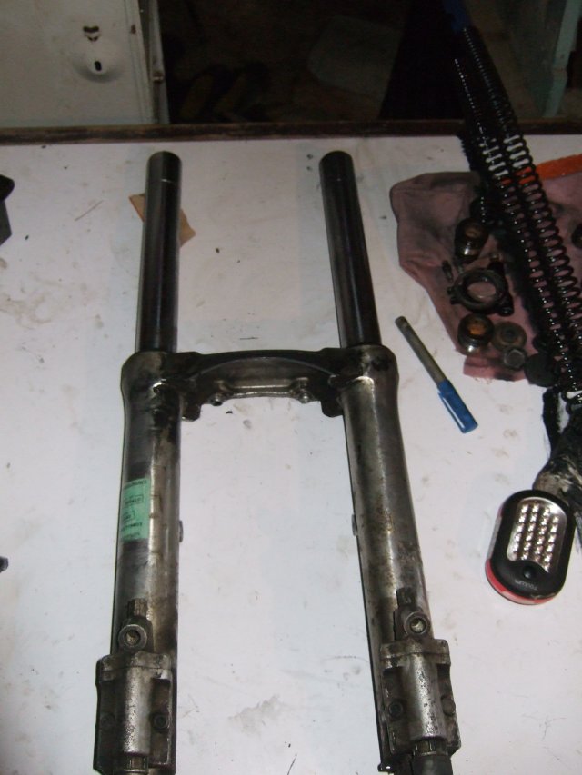

La fourche démontée et vidangée ... on dirait bien que le système anti-plongée est présent mais ... shunté car la durite de frein était directement raccordée à l'étrier, sans passer par la fourche.
Vu que je n'ai pas constaté de fuite sur les joints spy et que les caches poussieres semblent en état, je ne pense pas que je vais me lancer dans un démontage complet ... à moins que vous me le conseilliez vivement :wink:
Un bon nettoyage devrait suffire et à l'avantage d'être dans mes capacités :lol:

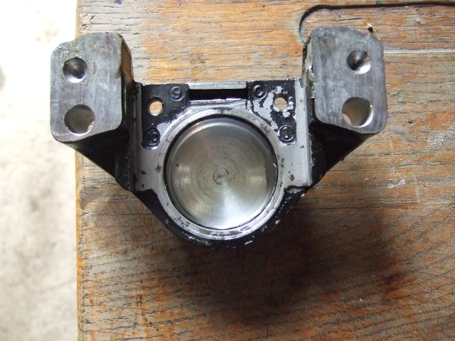

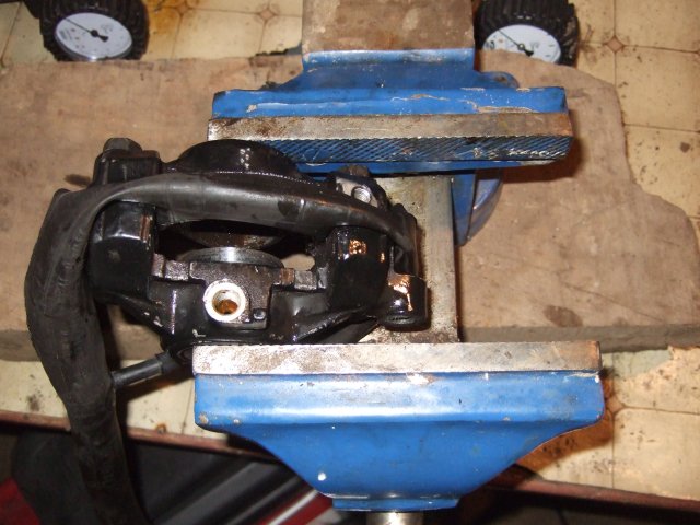

En attendant que la fourche se vidange tranquillement et que je comprenne dans la doc comment est raccordé le système antiplongée au freinage, j'ai eu une idée pour dégripper ces satanés pistons de frein qui me résistaient depuis un moment ...

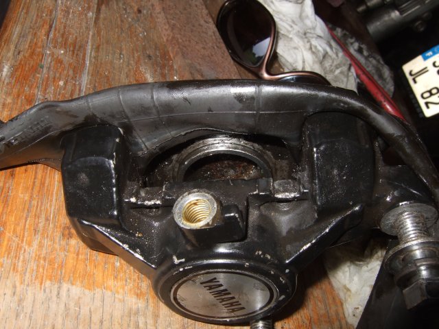

j'avais bien lu que la soufflette était un moyen efficace mais mes tentatives étaient restées sans effet (faut dire que je suis un boulet :oops: ) ... du coup ce soir j'ai un éclair : il suffit d'une chambre à air pour faire l'étanchéité entre les deux machoires de l'étrier et le coup est joué ... ou pas !
La suite en images :
Le tout dans l'étaut (et là j'aurais évidemment du penser à protéger l'étrier des mâchoires de l'étau M. Yamaha ne sera pas content !

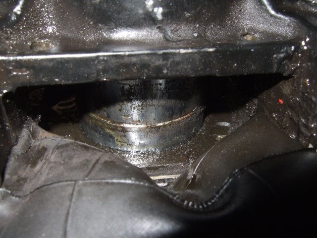

Un coup de soufflette dans la partie de l'étrier au piston récalcitrant (attention ça peut sortir très vite et très fort) et en deux secondes ... c'est sorti !

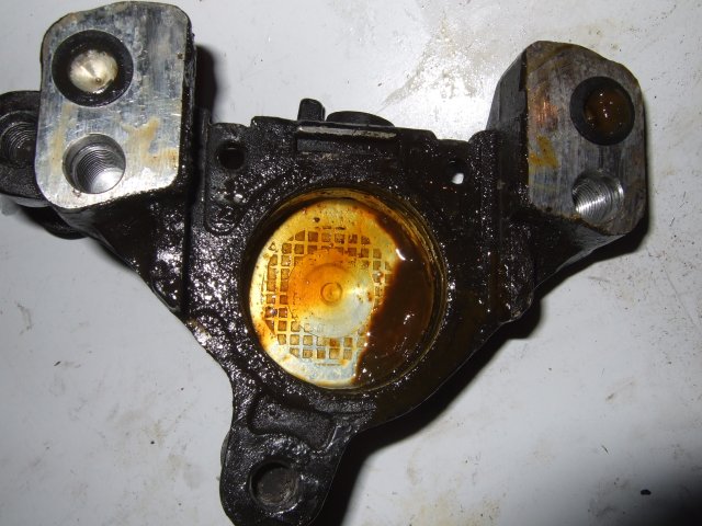

Maintenant un état des lieux :sm1:

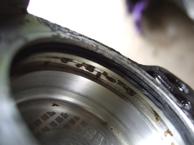

Beurk !! Tu m'étonnes que j'avais du mal à les faire sortir ces pistons :lol:

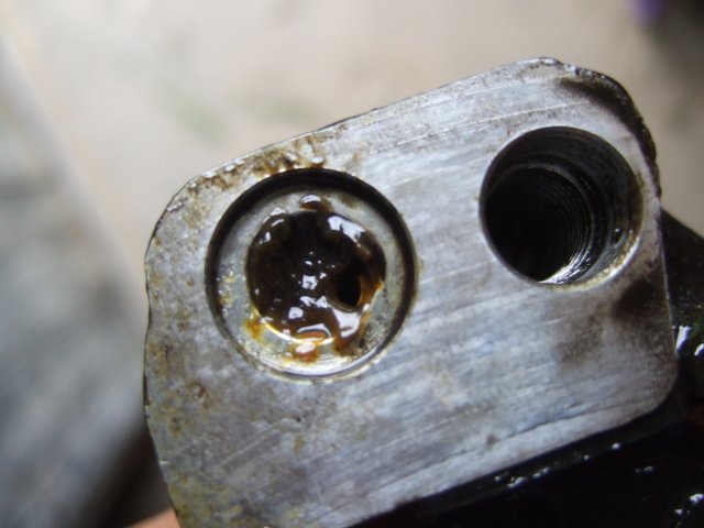

J'ai pas de nettoyant spécifique donc ce sera le pétrole : résultat très moyen, il faudrait que je trouve autre chose ...
Mais bon, ça ressemble à quelque chose

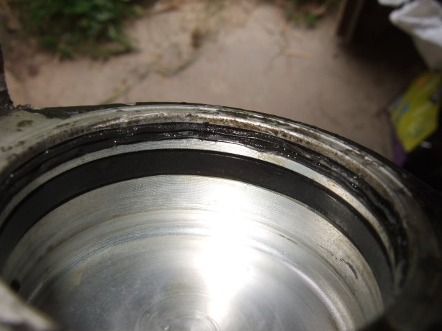

Une question en passant le 'joint' du haut se retire ?
J'ai sorti (délicatement) et nettoyé celui du bas
Quoique au niveau de la gorge, j'arrive pas à tout retirer :?

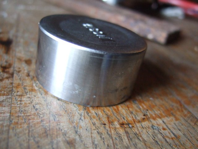

Le piston pratiquement nettoyé ...

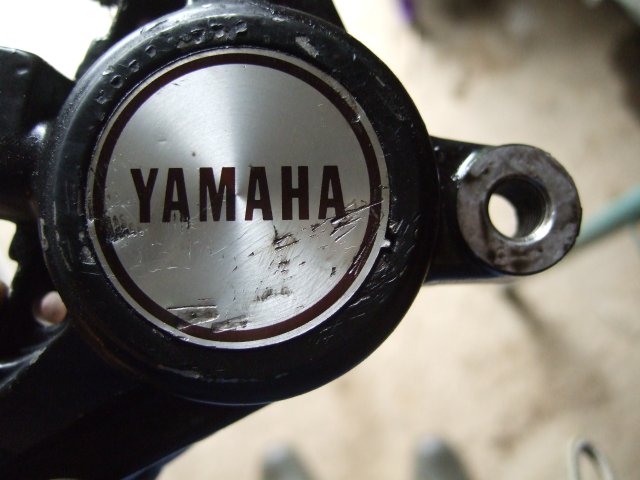

Et le pauvre Monsieur Yamaha passé par l'étau :oops: :oops: :oops:
 Sujet du message: Re: Redémarrage xj 900 1984
MessagePosté: 13 Juin 2013, 19:02
Dis le pour ton anniversaire on t'offrira des mordaches ! :mrgreen:

Tes joint font un peut la tête :?
Je serait toi je les changerais tu en a pour 40€ chez wemoto moi j'ai refait mes étrier ( il rester bloquer lors des gros freinage :shock: ) et il y a pas a dire c'est beaucoup mieux et au moins tu seras sur de tes frein :wink:
