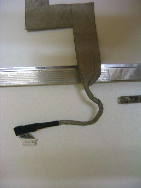

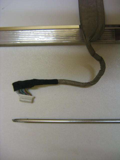

Voilà, voilà.
Ca déconne à l'endroit ou la nappe est entortillée bien entendu.

tu doit avoir un fil casser a une pliure de la nape, défais le papier de protection, et tu change le fil en question : coupe le fil à 3 ou 4 cm de la prise au 2 extrimitée et tu resoude du fil type ptt .
utilise un testeur pour trouver celui ou ceux qui sont foutus.
si tu n'a pas de testeur tu prend une pile carrée ( celle avec 2 qrande languettes , tu met a une extremitée un fil avec une ampoule, tu branche a une extremitée de la nape, tu part ensuite del'autre extremitée de la pile avec un autre fil que tu relis a l'autre extremitée de la nape, si l'ampoule s'alume , le fil est bon.....simpliste mais efficace.......

Mister invité avez vous fait un zoom sur le nombre de fils en questions branchés sur le connecteur ?
A vue de nez y en a au moins une quarantaine sur 1 cm.

Yann, en admettant que la nappe soit réparée est-ce que tu prévois de te servir du portable normalement (avec fermeture régulière de l'écran) ou de t'en servir comme un PC fixe ?
Cette question pour savoir si la grosseur du toron interviendra ou pas dans le futur fonctionnement (il faudra isoler les soudures par de la très petite gaine thermo-rétractable et çà peut prendre trop de volume pour une fermeture de l'écran, même en décalant toutes les liaisons pour qu'elles ne soient pas au même endroit. A moins qu'il n'y ai qu'un ou 2 fils de coupés).

Pour l'instant je n'ai rien fait. Comme il ne fait pas beau, je vais l'ouvrir pour déjà repérer le(s) fil(s) hs.
MessagePosté: 25 Juin 2006, 17:16
Messages: 15109
J'ai ouvert et 2 câbles sont visiblement coupés (peut-être d'autres soucis ailleurs aussi).
Je les ai coupés, dénudés et reconnectés avec des dominos mais ça n'a rien donné. Image toujours mauvaise.
J'ai fait un entortillement des brins dénudés et scotchés. Je refais un essai ce soir.

Za remarche.
J'ai tressé les 2 fils nazes, mis un scotch autour et ça remarche (pour l'instant j'évite de fermer l'écran car la partie coupée et tressée est plus courte que les autres).
