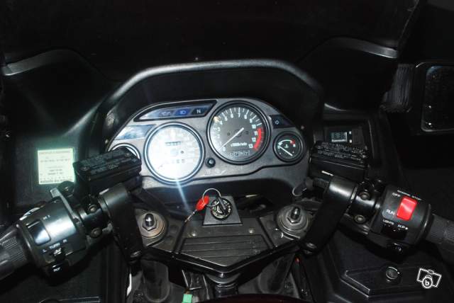

J'ai trouvé un modèle 96 avec un peu de boulot dessus suite à une chute le côté gauche est une peu abimé (légère refection du carénage, araigné à redresser et repose pied à changer). Les silencieux sont aussi à prévoir mais pas dans l'immédiat et je n'ai pas la bagagerie simplement un top case. Je préfère le tableau de bord de ce modèle, je le trouve plus agréable à l'oeil.
