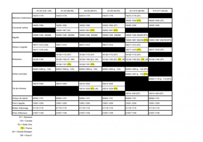

Il me vient une idée peut être saugrenue mais... tu as changé tes pointeaux, mais tu es sûr d'avoir les bons carbus?
Je m'explique: une des façons de débrider une GTR est de mettre une rampe de carbus pré-1992.
Beaucoup de gtristes ont changés leur rampe par une plus vieille pour retrouver les chevaux d'origine, donc l'année de la machine ne correspond pas forcément a l'année de la rampe de carbus
Je dis probablement une boulette, je suis un newbie de la mécanique mais bon l'idée me trotte depuis 5 mn là et ça m'agace :lol:

Tihocan c'est pas con du tout ce que tu dis là. Je vais faire quelques recherches.
Cela dit, ça m'étonnerait qu'ils aient changé les pointeaux entre les deux versions...

la difference flagrante des carbu pour les differentes années est simplement le chapeau des carbu !!...... (sauf sur certains modeles européens, gicleur plus petit de 0,5 etc ....) le debridage se fait uniquement en changeant les chapeaux par des anciens, ou alors ils vendent aussi des nouveau pour debrider sur le net ....
je l'ai fait, c'est nikel... de plus la difference entre les carbu que je possede (1987 et 1992) est nulle ... même gicleur partout, même boisseau etc .....

tiens, je te met la fiche des references carbu que je possedes suivant toutes les années pour debrider ou autre........

MessagePosté: 07 Juin 2011, 11:24
sympa mais je n'arrive pas à l'avoir en grand ;)
MessagePosté: 07 Juin 2011, 11:38
tu peux télécharger le PDF sur gtrmania=>telechargements=>tutos/réparation 1000gtr=>modifs depuis 86 :wink:
MessagePosté: 07 Juin 2011, 11:41
Messages: 765
ou donne moi ton mail, je te l'envoie en pdf !
