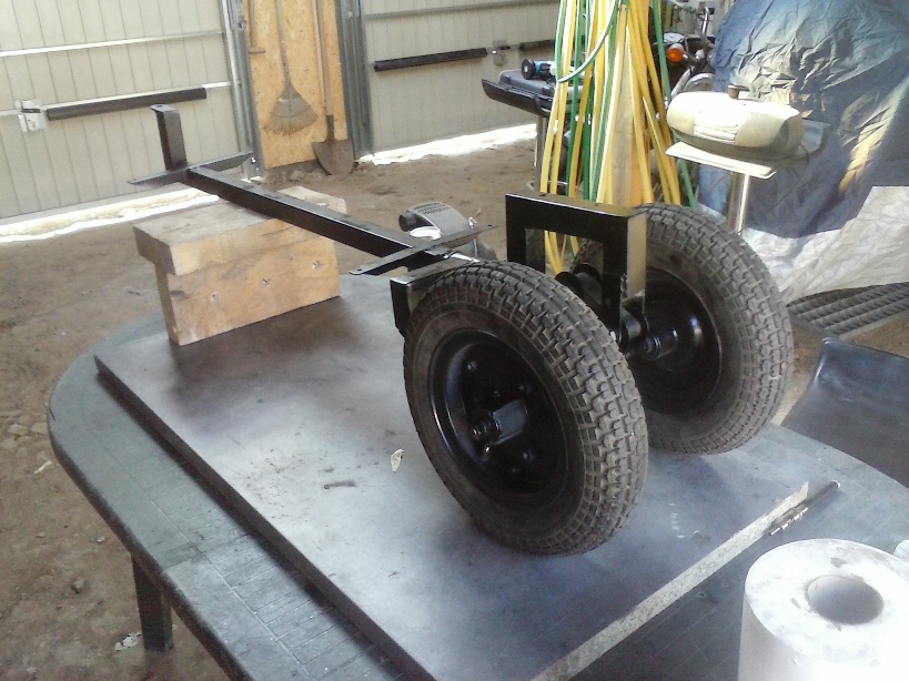

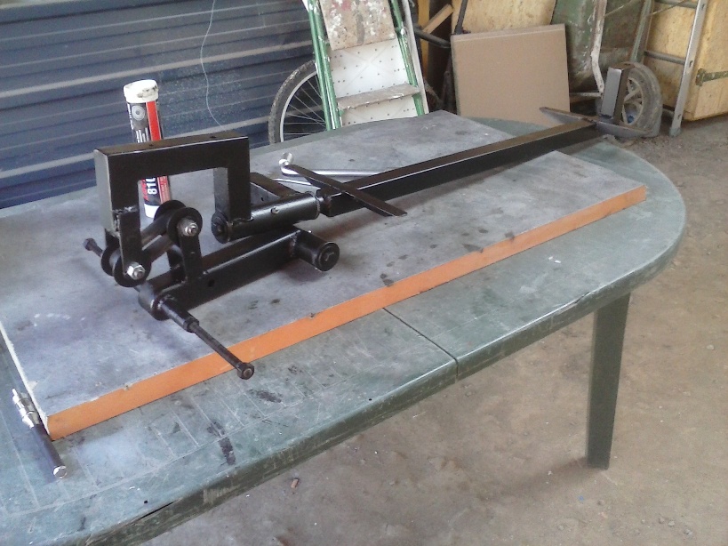

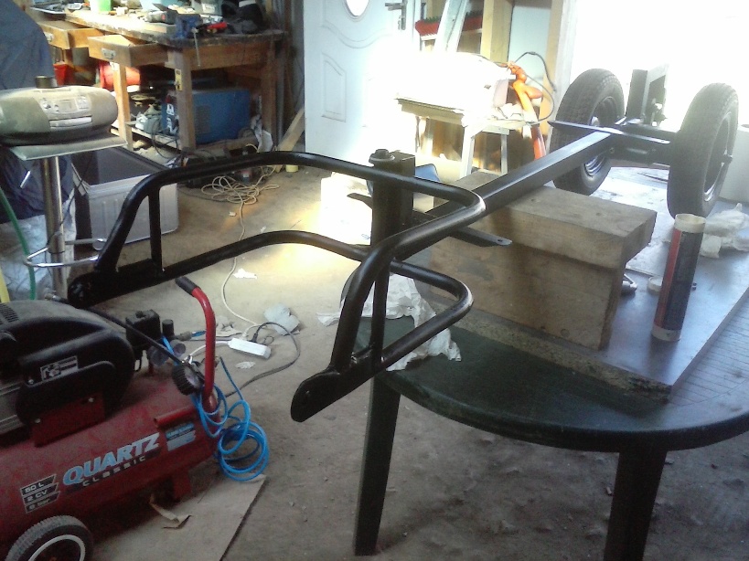

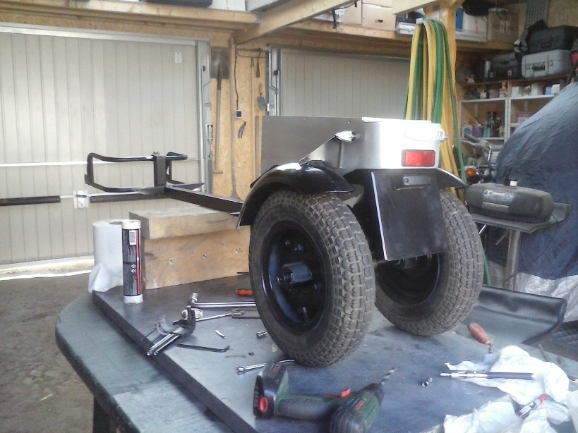

Malgré que je ne sois pas content du rendu de la peinture, mais bon moi et la peinture ...... :evil:
Çà avance tout doucement...
Chassis;
Carrosserie arrière.
Prochaine étape est la réalisation de la prise de branchement sur la moto.

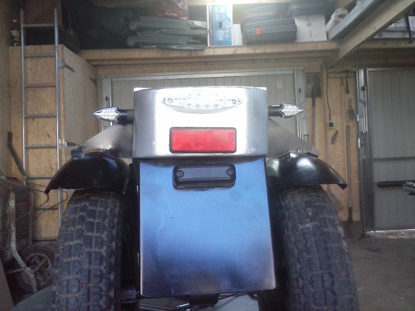

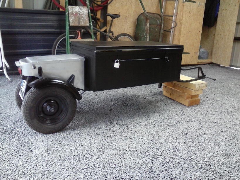

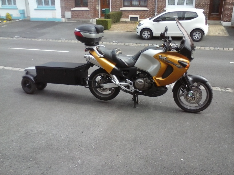

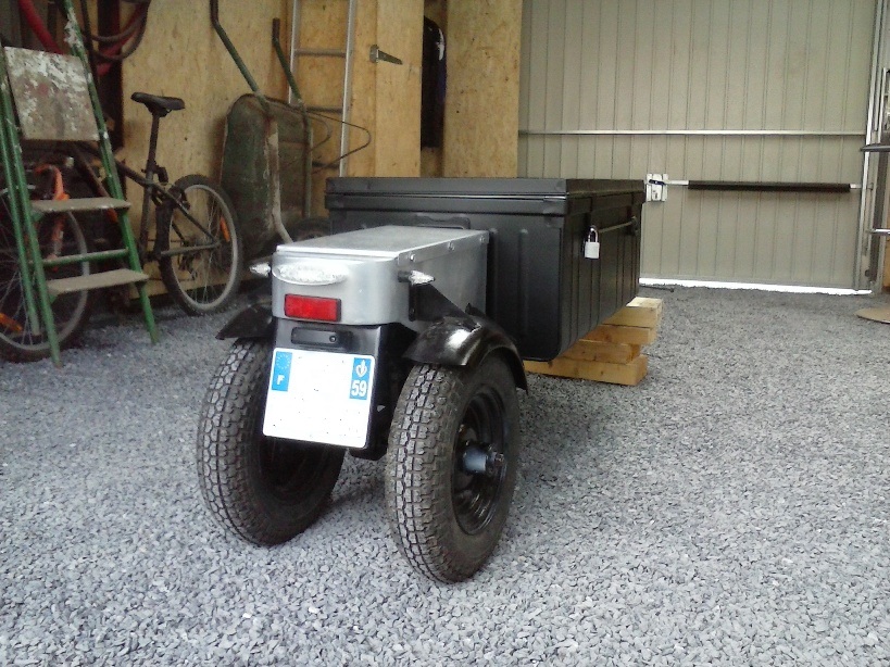

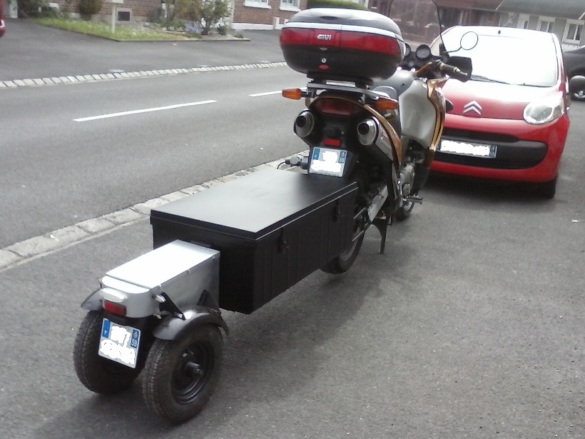

Alors ça y est la remorque est finie .
Je ne suis pas tout a fait satisfait de la peinture . Mais bon :roll:
Quelques photos.
J'ai fait 100 km à vide.
En mettant une pression de 2,5 bars dans les pneus.
J'ai mis 2 élastiques pour le réglage de l'amortisseur.
Elle a un comportement très sain . J'ai poussé jusqu’à 130 km/h , juste pour voir . :twisted:
Aucun soucis.
Au fait , elle pése 35 Kg a vide , j'ai donc une charge de 45 Kg. :D
Prochains essais en charge, il faut bien essayé pour la concentre . :wink:
MessagePosté: 05 Mai 2015, 13:31
beau boulot !
tu me la descends quand pour mettre sur ma moto ? :roll: :roll: :roll:
tu n'as pas prévu de béquille quand tu la détaches de la moto ?

Ben ça ne marche qu'avec une moto qui roule. :lol: :lol:
