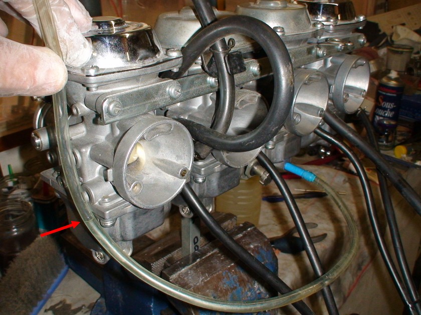

Le réglage des niveaux de cuves est également très important. Tu peux vérifier çà sans démonter la rampe en utilisant un petit tuyau transparent et une cartouche
de stylo à encre (vide) branché sur les purges des cuves.
