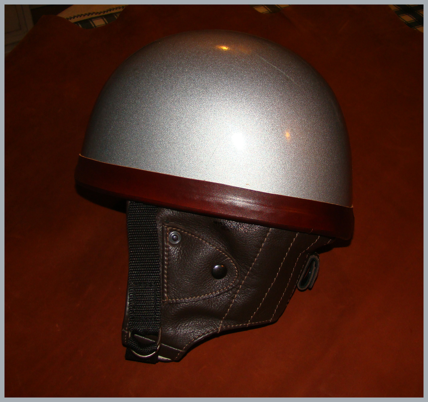

Pour revenir a ce Cromwell, il m'est arrivé complet mais j'ai considéré que seule la fibre, le liège et l'étiquette étaient récupérables
Tout est a refaire, ce ne sera plus un vrai Cromwell, tant pis ce sera le mien...
J'ai pensé que les étapes de restauration pouvaient interesser certains d'entre vous, je vous fais donc voir comment je mis suis pris.

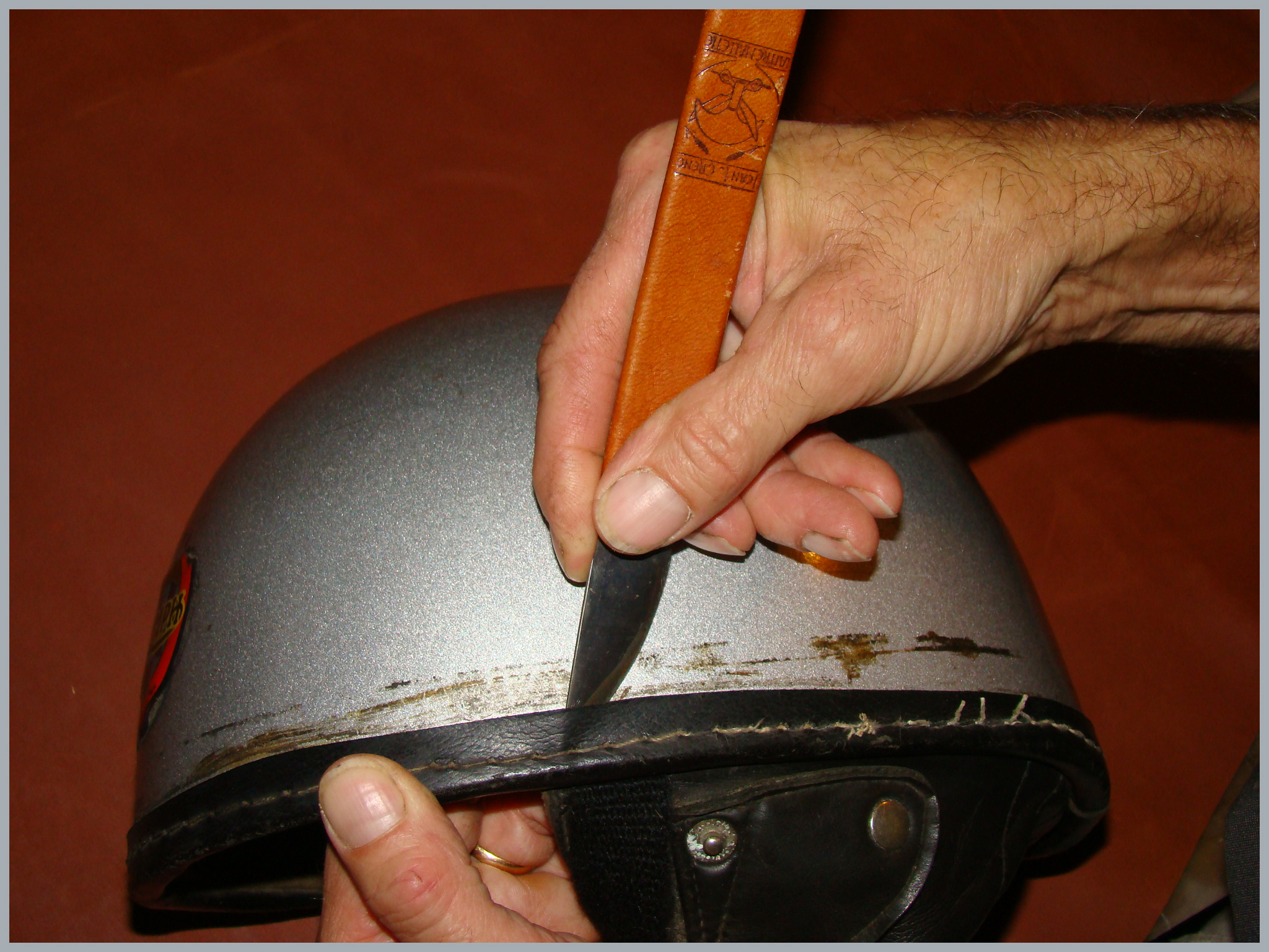

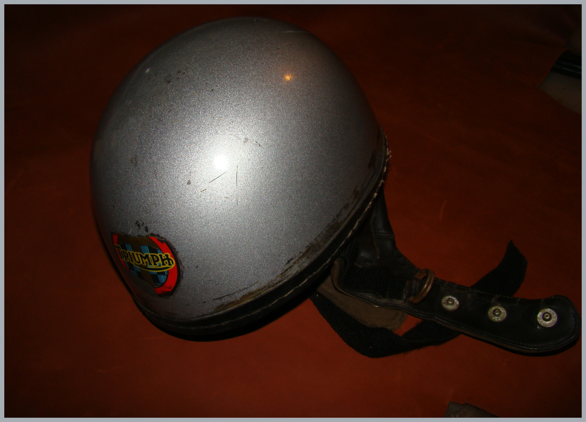

Voici le Cro mwell tel qu'il m'est arrivé.
Premier travail: le netoyage et le démontage de chaque élément.Image

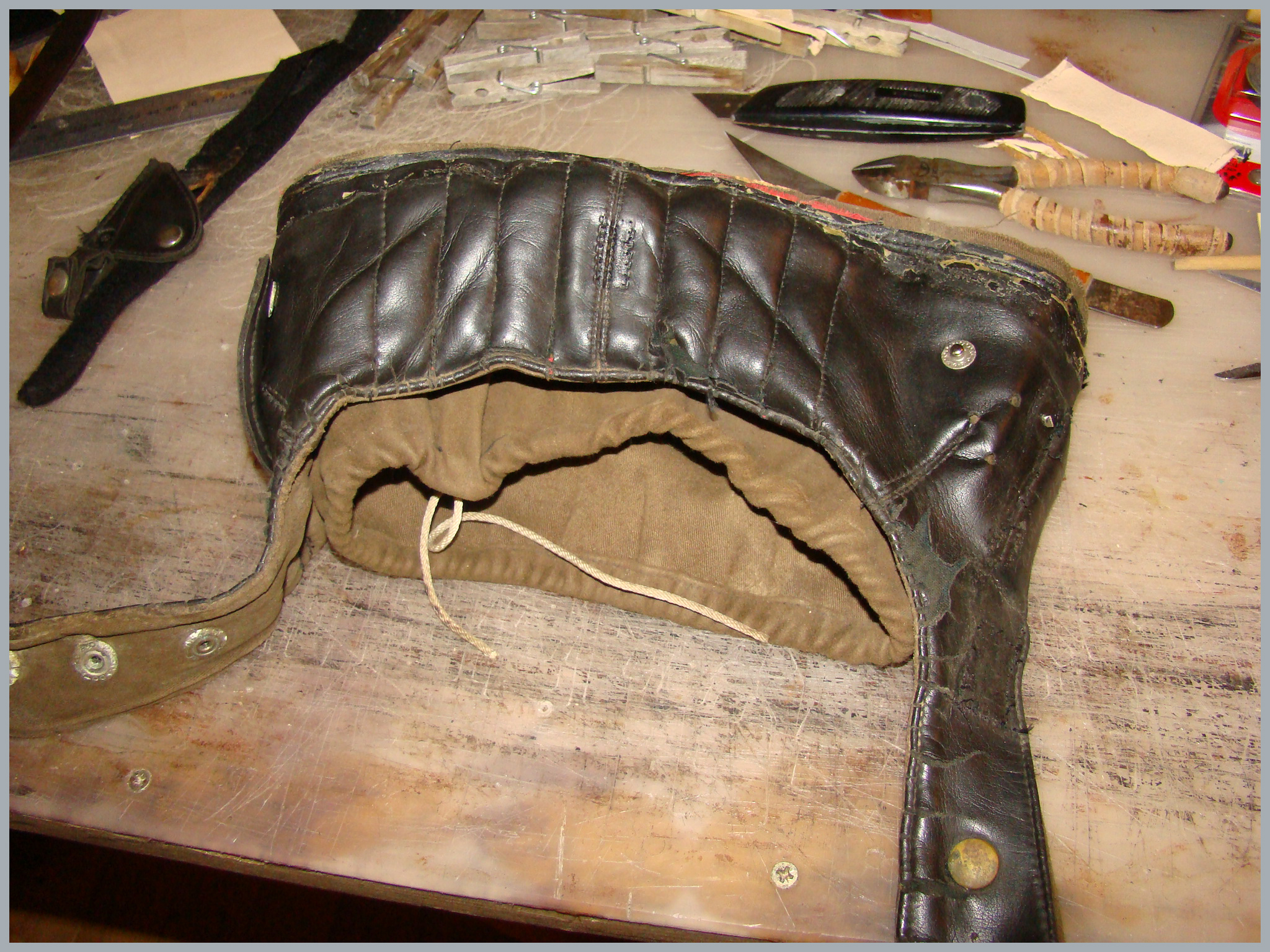

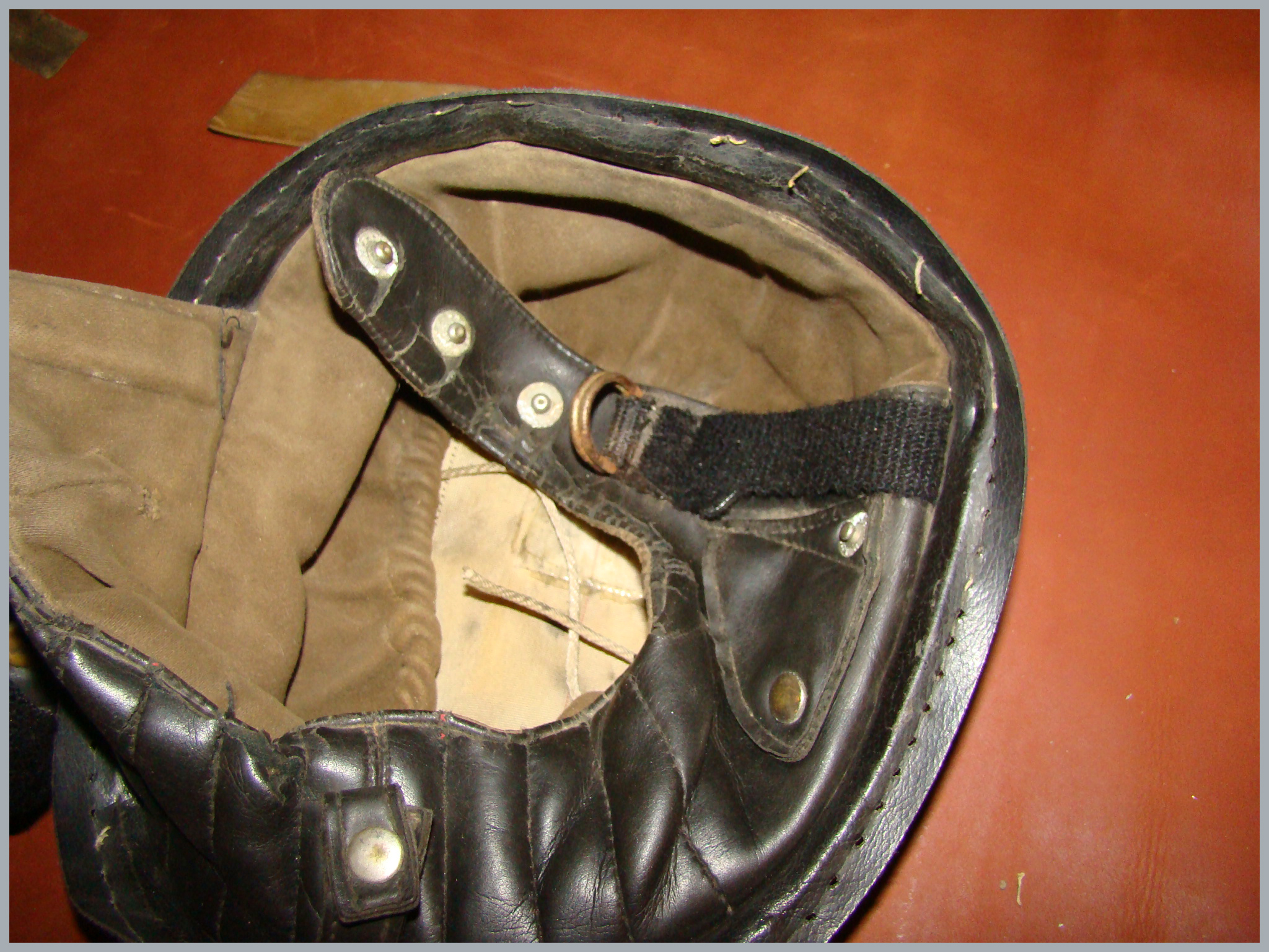

[color=#800000]Voici la doublure d'origine
Une autre partie de la doublure d'origine

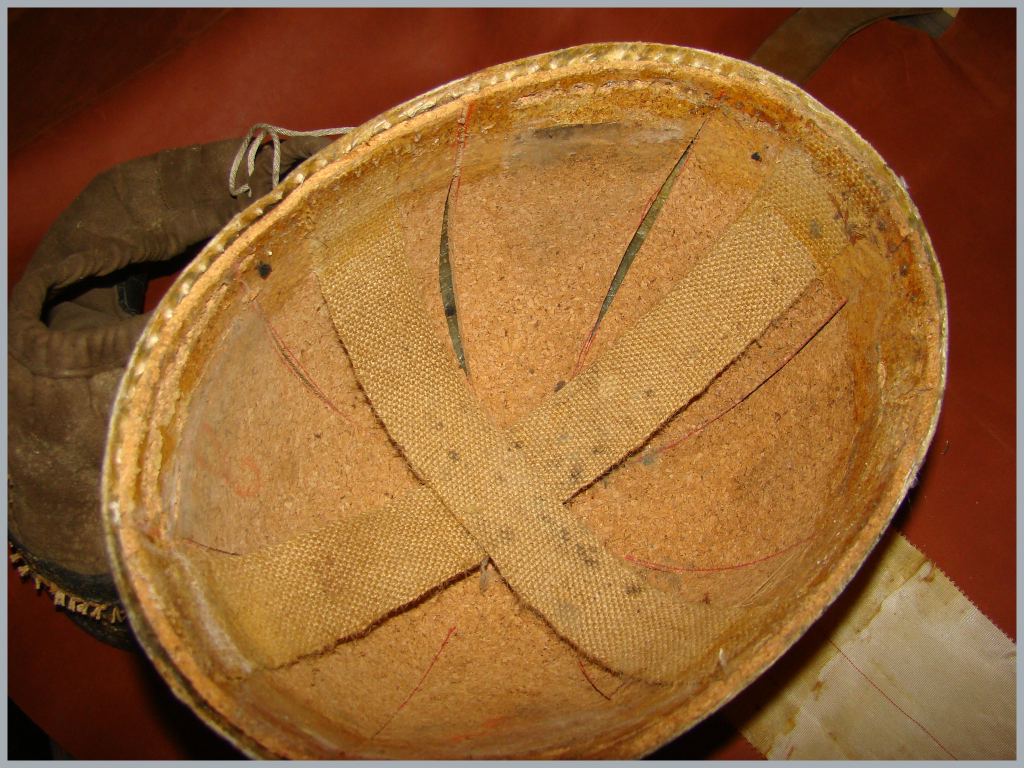

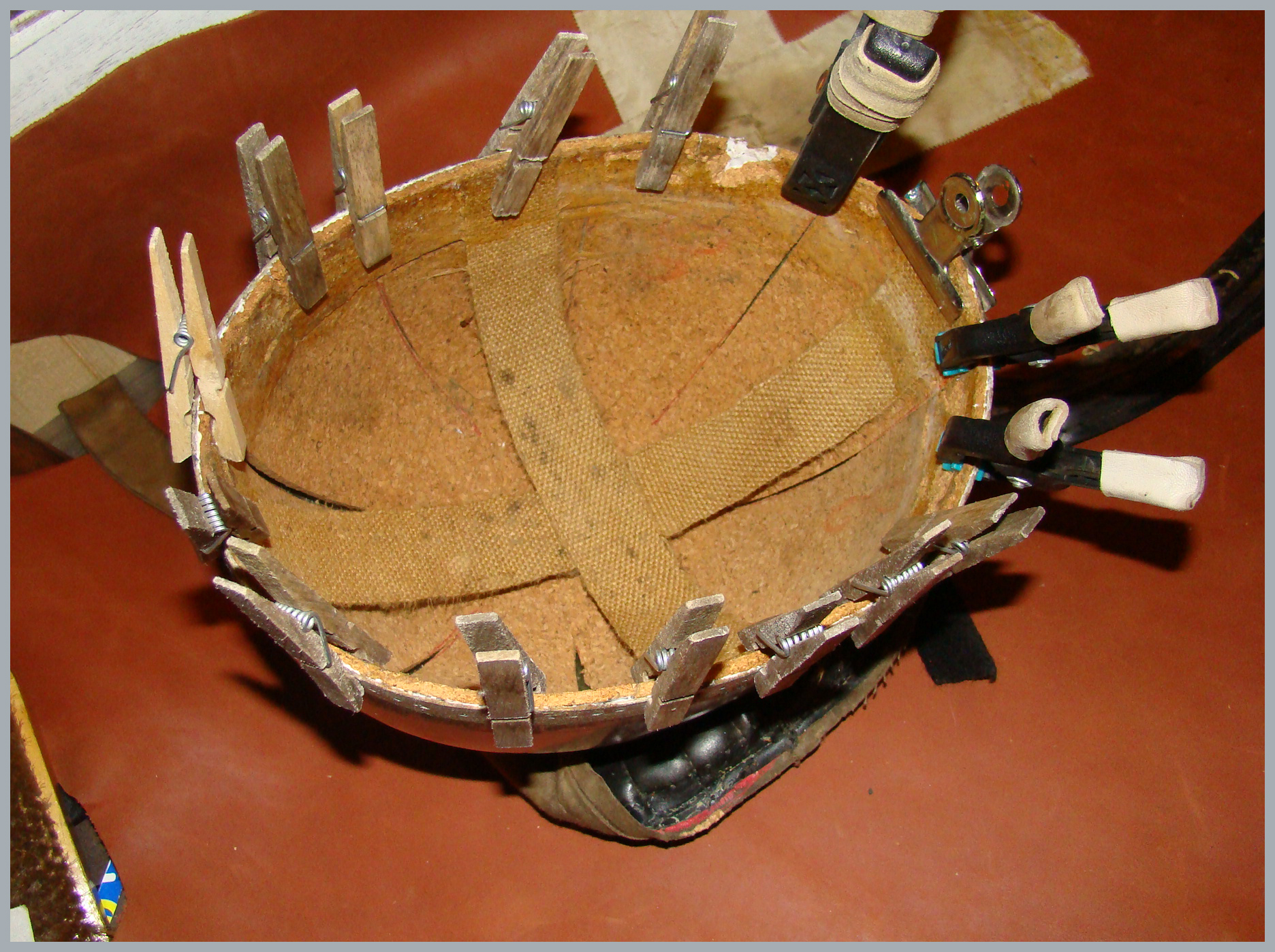

Ceci est le liège de "protection ..."

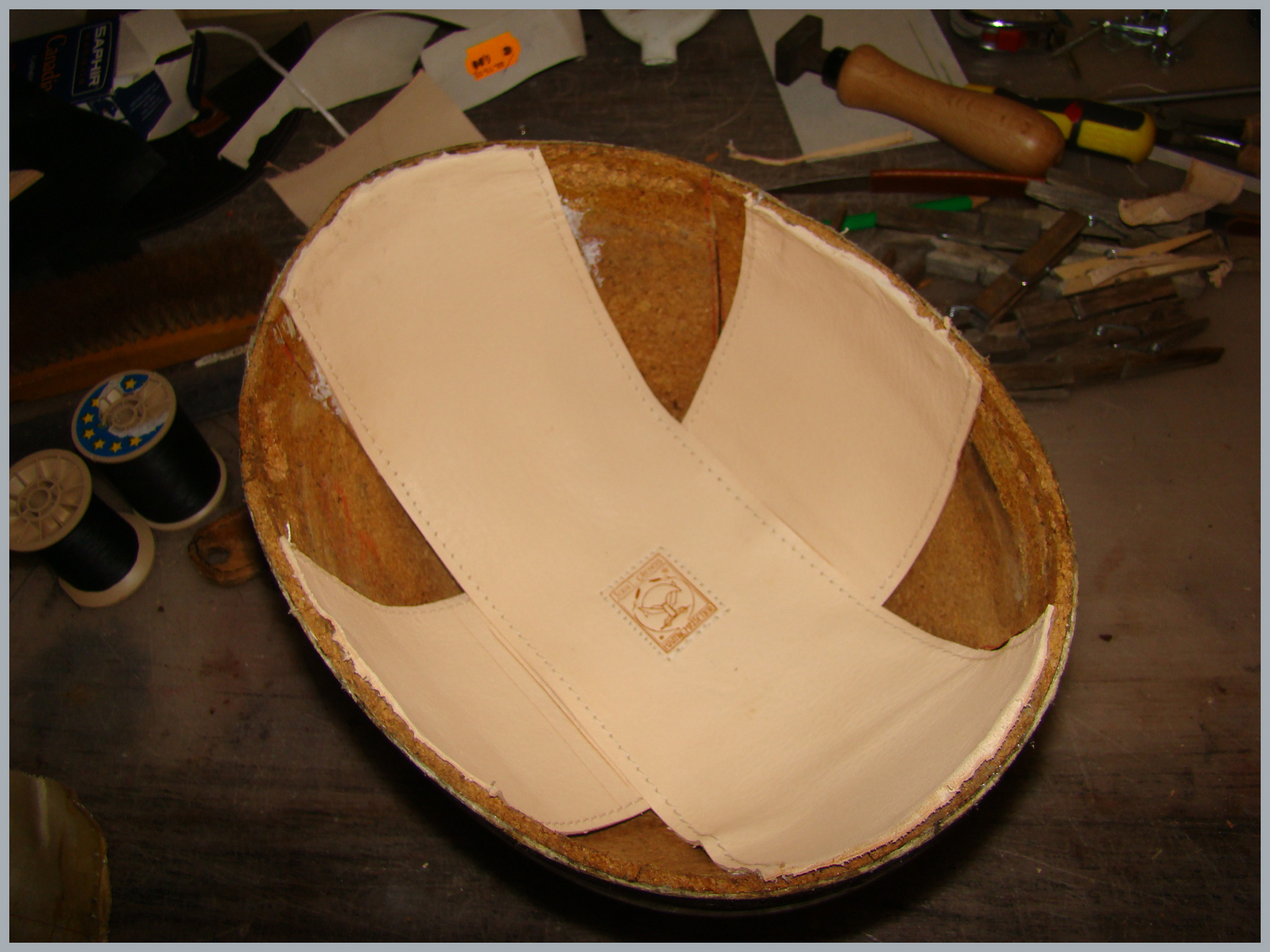

Remontage du liège dans la fibre.

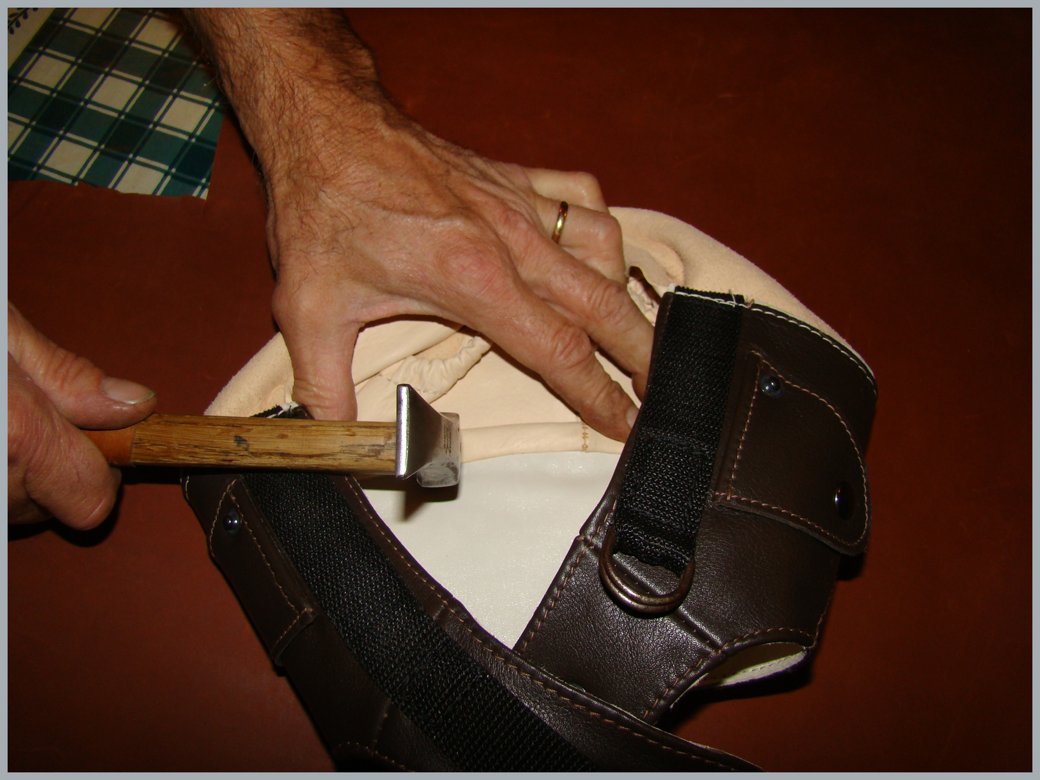

Remontage des sangles que j'ai faites en cuir, elles étaient en textille sur l'origine.

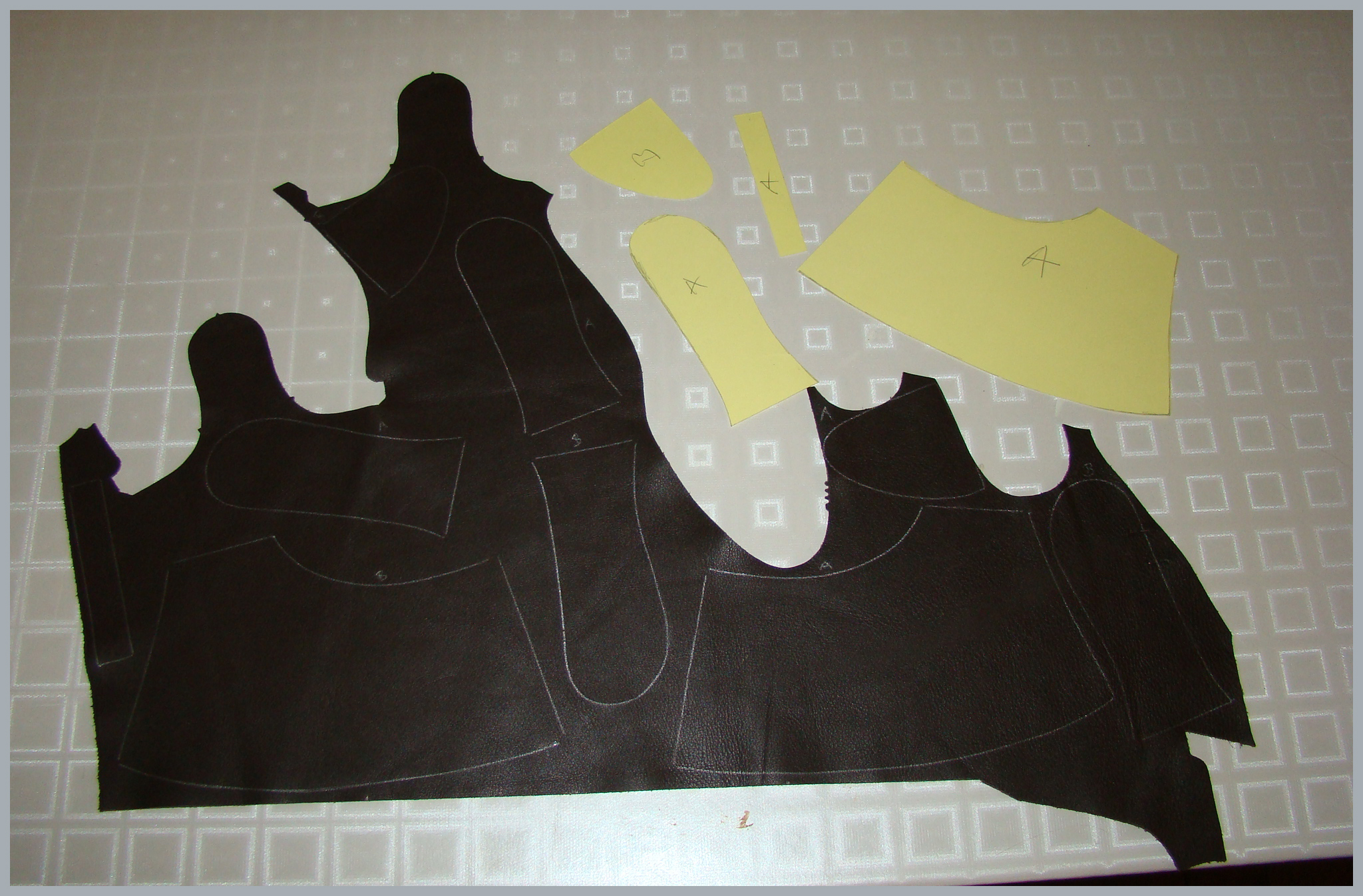

Traçage et découpe des empiècements de cuir.

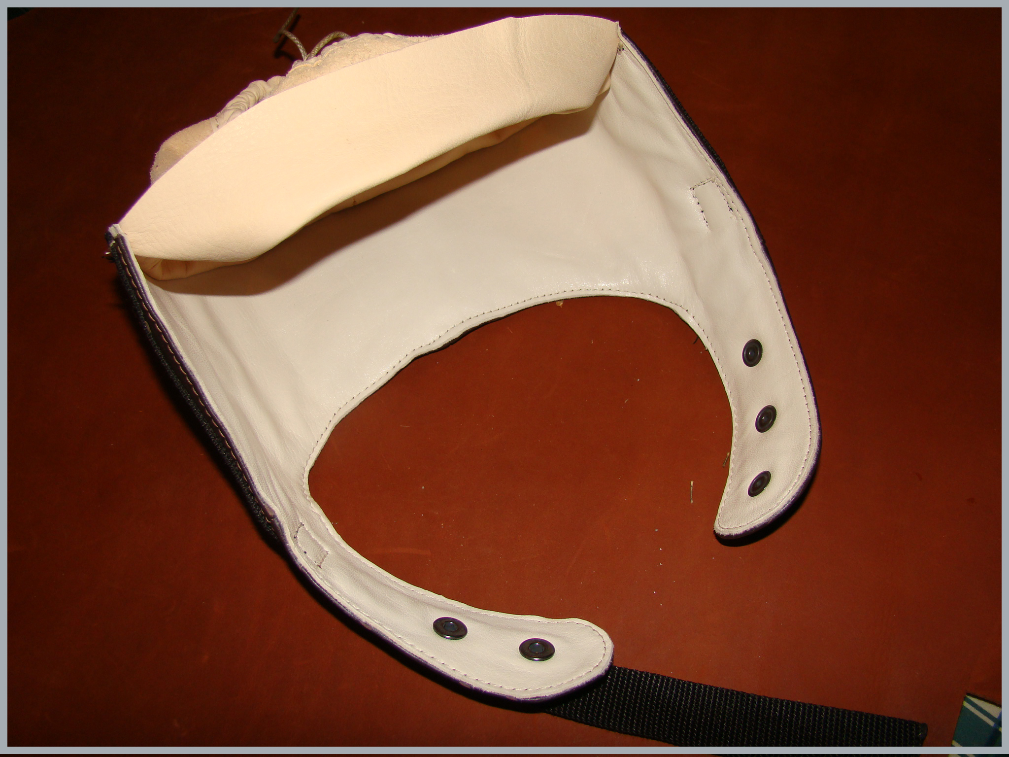

La doublure est prête a être montée dans la fibre

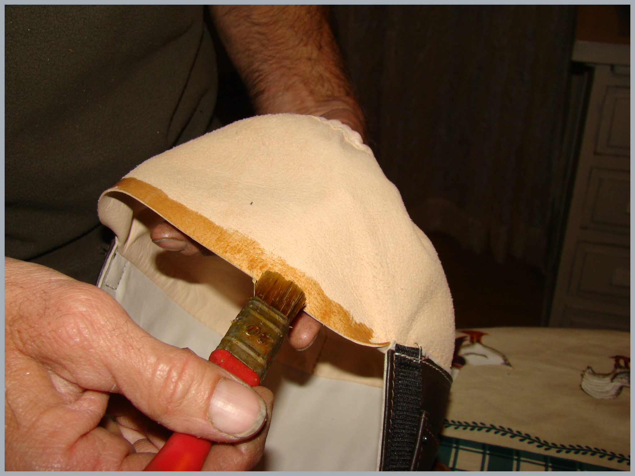

Le collage de la doublure

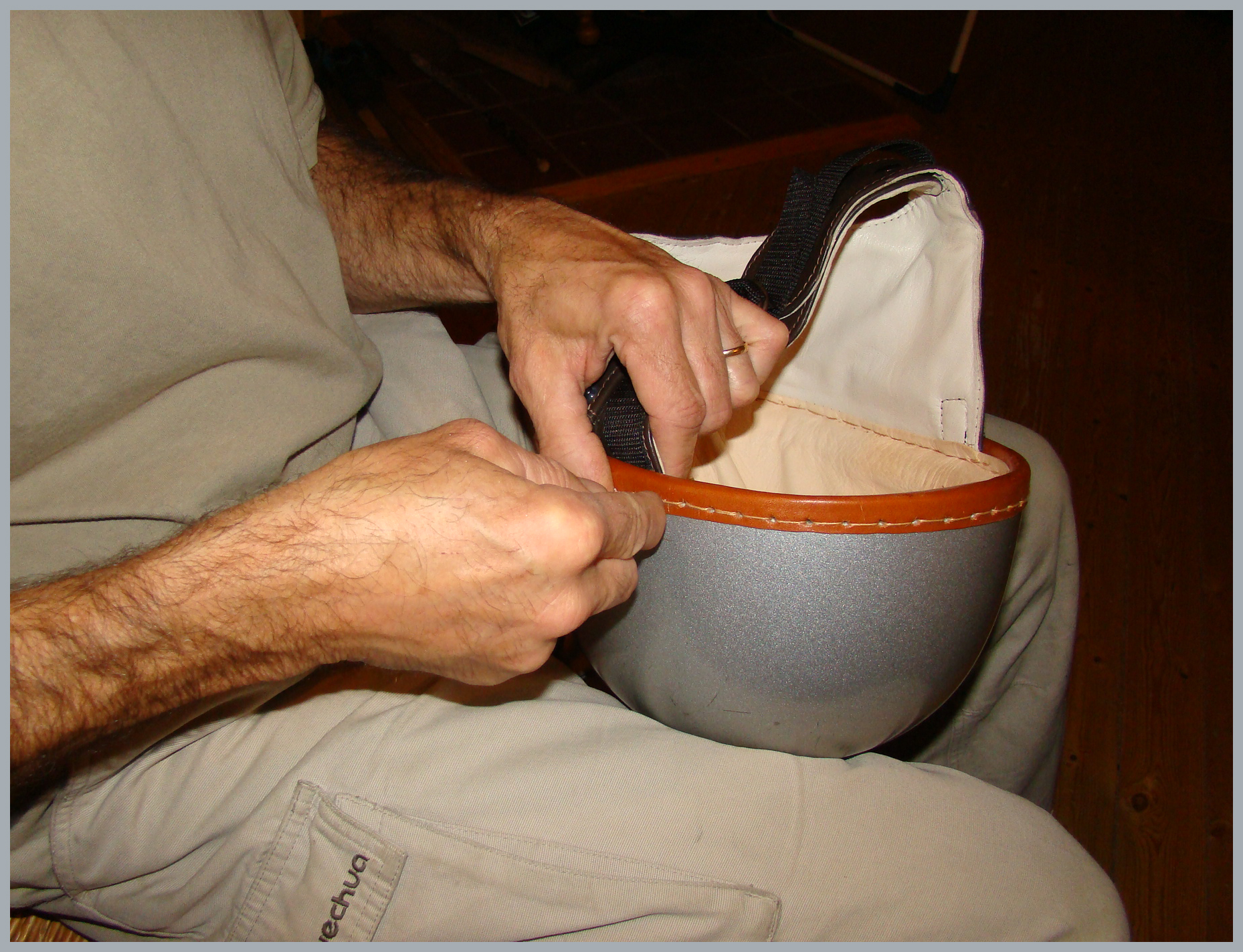

Le montage de la doublure dans la fibre.

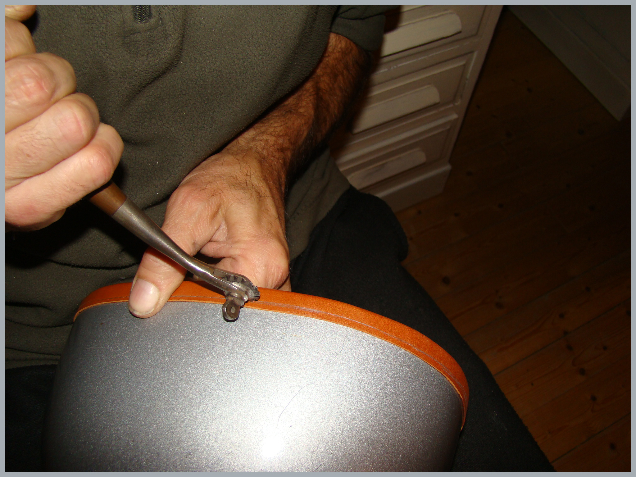

Le marquage de la couture a la roulette.
La couture au travers de la fibre,
Là, j'y ai laissé une alène qui n'a pas aimé l'épaisseur de l'ensemble (6mm dont la fibre)

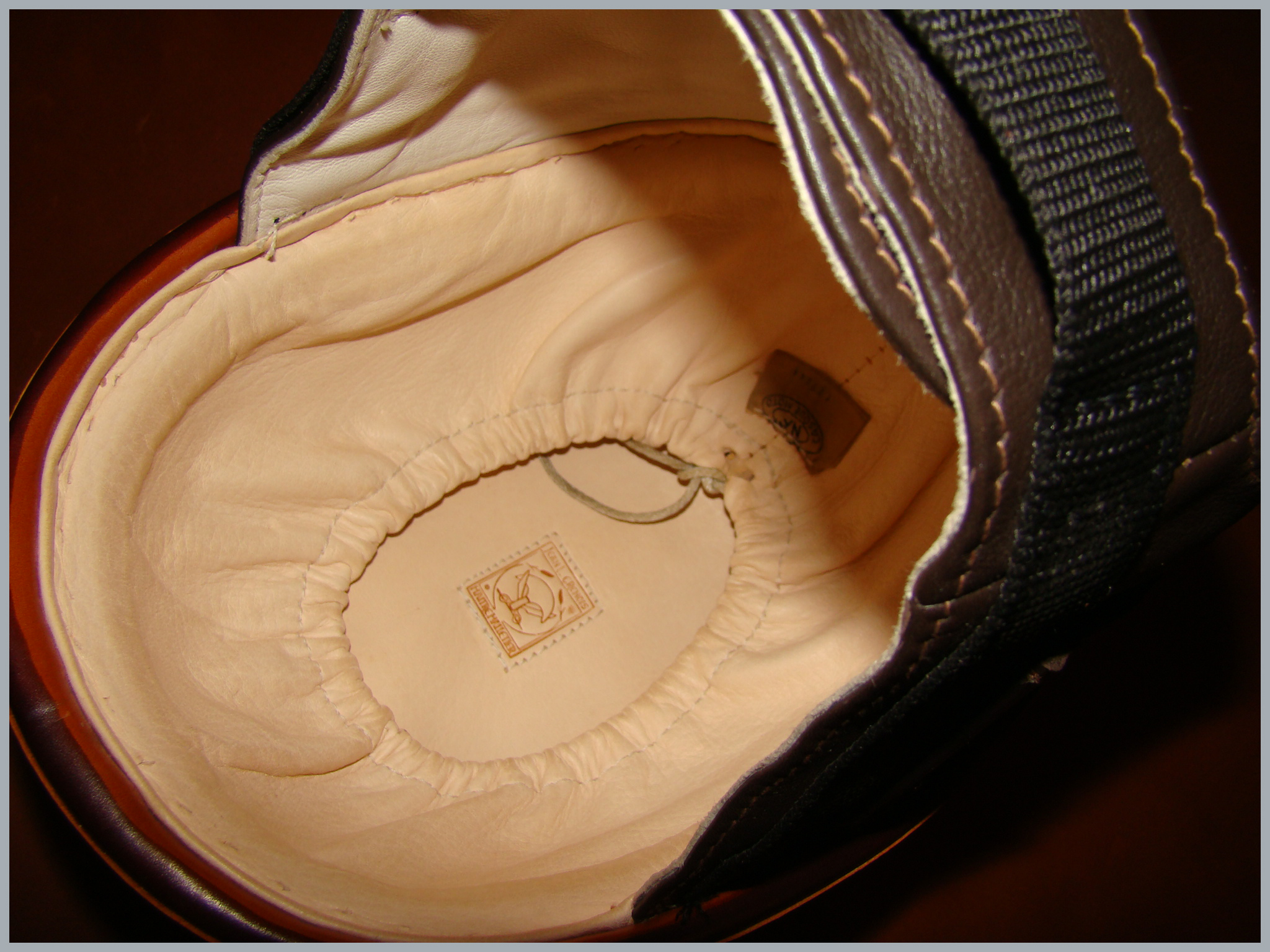

L'intérieur du casque entiérement en cuir et...neuf
Et le Cromwell complètement refait.
Je n'ai pas trouvé d'adhésif comme le posait l'usine Cromwell, j'ai donc mis une fine bande de cuir
en finition et pour protéger la couture

:sm36: felicitation ,beau boulot !!!!! pour mon "rangers" j'ai fais plus simple ,j'en ai acheté un dont le cuir etait nickel demontage et on a tous recousu sur le mien avec ....de la ficelle a roti !!!! durdur trou par trou avec une aiguille.
pour le tour a ta place j'aurais mis du scotch toilé noir c'est ce que j'ai fait et qui fait plus origine mais ca ce n'est que mon avis .je te mets une photo si tu veus.
le vosgien (pas de bol ? ....si,si tjr sur la tete !!!)
Image laisse sa place Image .
MessagePosté: 12 Oct 2012, 20:51
Messages: 758
Localisation: troyes
Volontier pour la photo,
Tu penses bien que l'adhésif toilé c'etait mon idée première
imposible d'en trouver cher moi...
j'ai posé la bande de cuir a la néo diluée a 50% pour pouvoir la décoller le moment voulu
et remettre le toilé
Pour l'authenticité c'est quand meme mieux je te l'accorde, y a pas photo!
