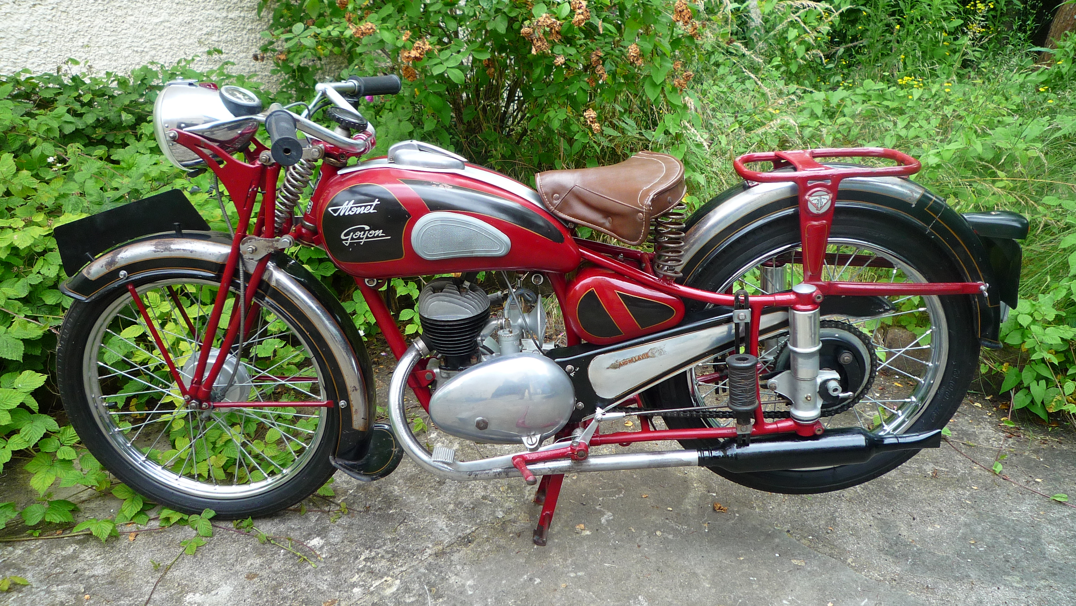

Bon Maggie est quasi terminée mais je bute sur cette histoire de roue avant! Moi qui pensait qu'elle tournerait cet été...

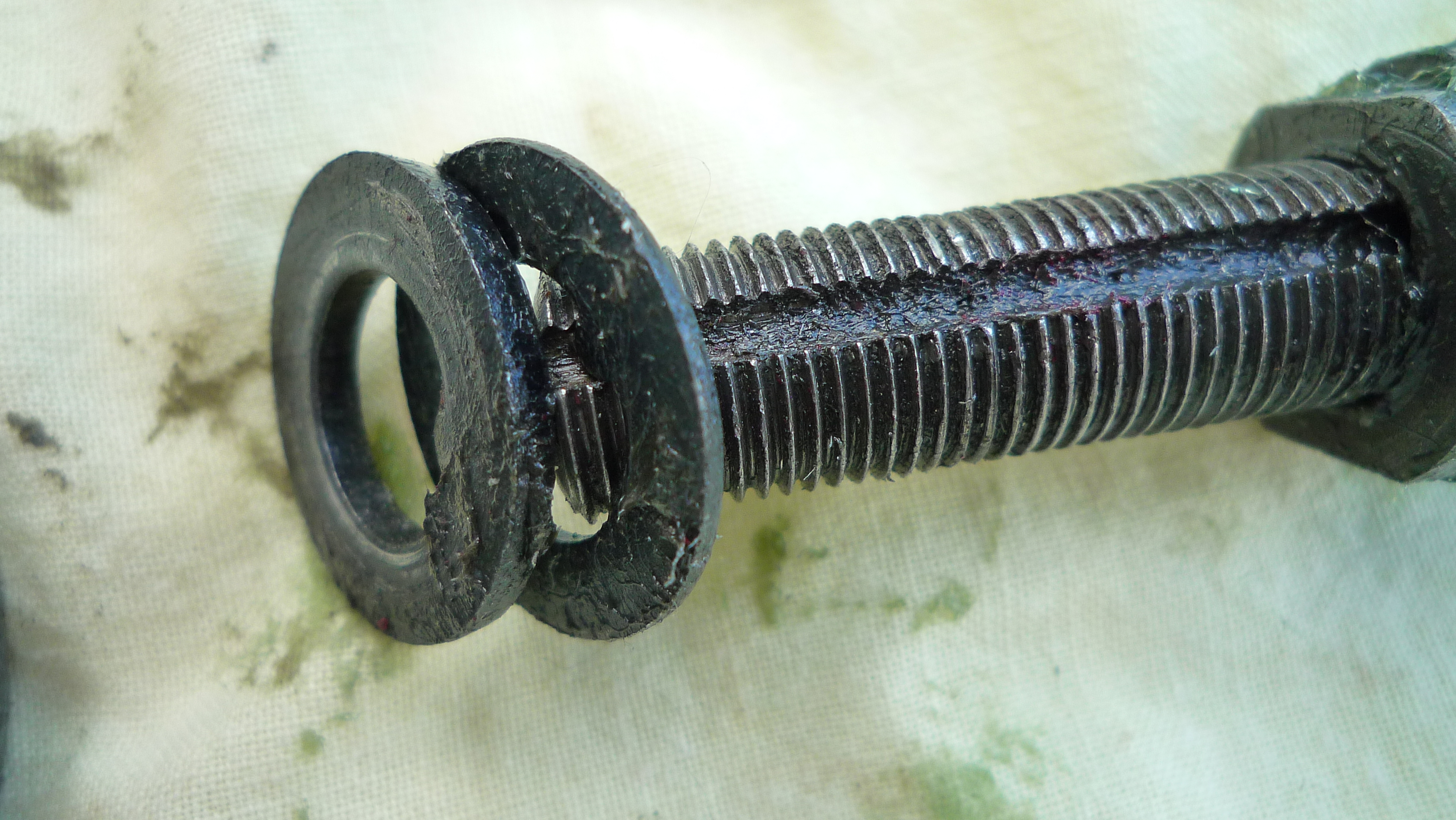

Voila l'ordre du montage, de gauche (prise de compteur) à droite (tambour) La fourche derrière les deux écrous exterieurs...
J'ai un doute sur l'ordre de ces deux rondelles, la plus mince coté prise de compteur ou l'inverse? mais ce n'est pas cela qui décentre la roue...

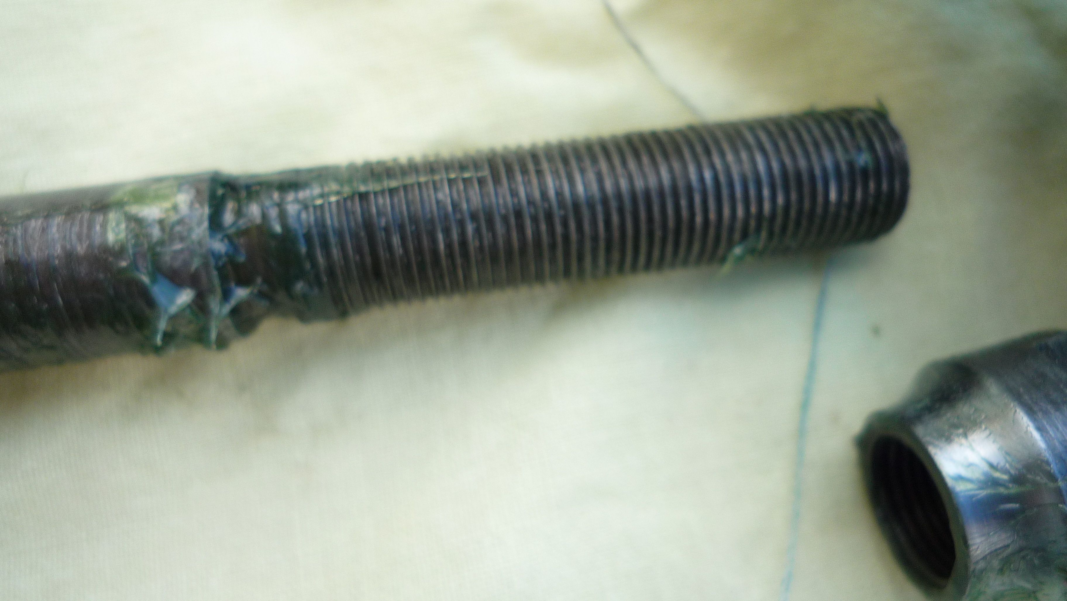

L'axe présentant une butée seulement de ce coté là, j'avais vissé le cône jusqu'à la dite butée... mais en ce cas l'axe dépasse trop du coté gauche (voir photos précédentes)
Comment visse-ton ces fichus cônes pour que l'axe sorte de la même distance de chaque coté des écrous de blocage??
De toute manière avec l'axe sorti à gauche j'ai la roue qui frotte le garde boue à droite! Ce n'est pas logique!!
Aussi ai-je un doute... S'agissant d'une roue neuve, rayonnée sur la base de mon ancienne par Chambrier (qui a donc pris son moyeu), ne pourrait il pas y avoir un truc au niveau rayonnage qui fasse que ça ne colle pas??
Dans ce cas comment je fais pour le savoir (et le démontrer à Chambrier le cas échéant?)

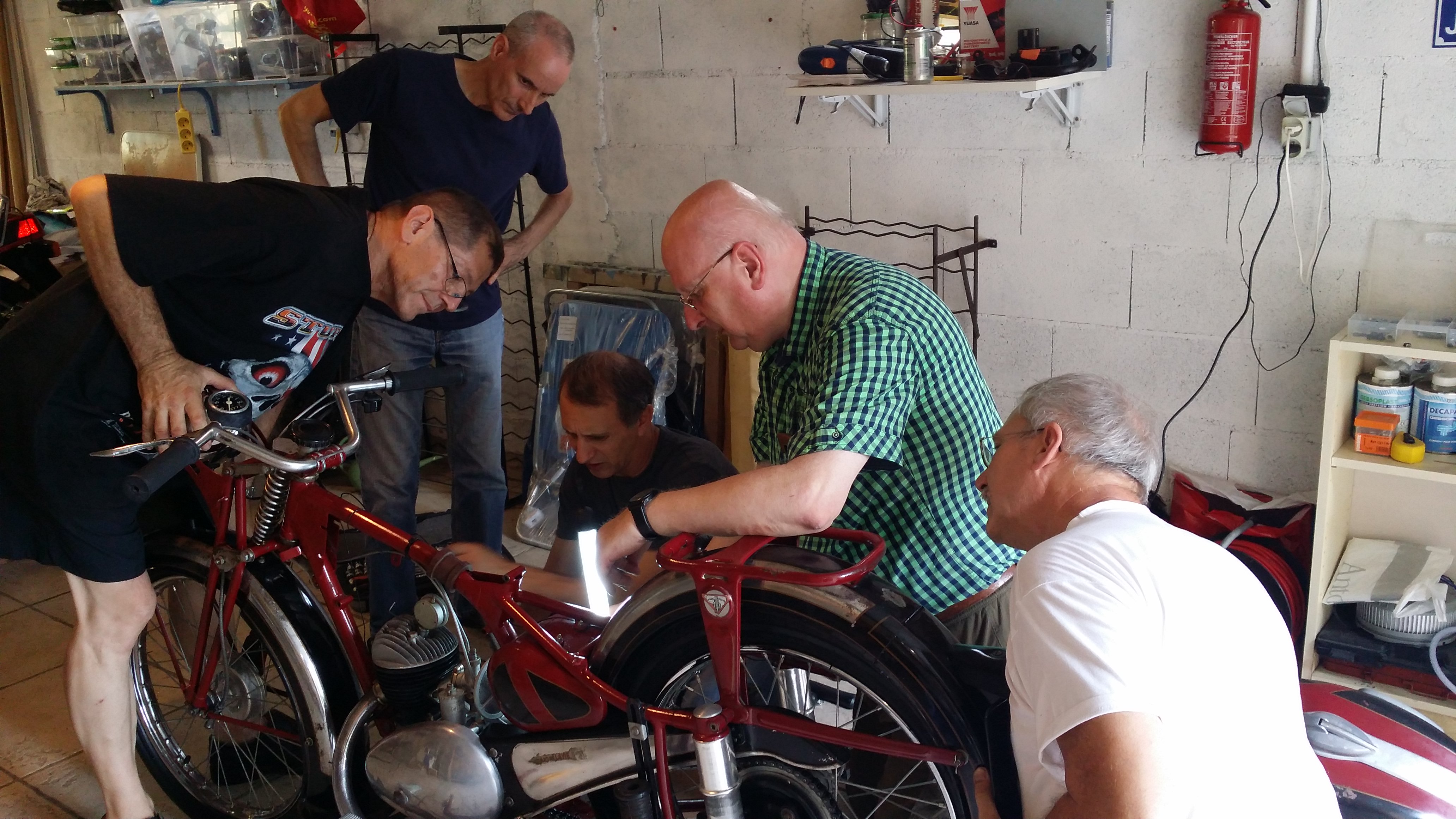

Salut les copains,
Ce fait un moment que je ne vous en ai pas parlé de celle-ci!
Les problèmes de roues sont réglés, Chambrier s'était juste trompé dans le rayonnage... Il a refait le job, et ça va mieux!
En fait elle est terminée, reste à la démarrer!
Hier, avec BP, Miss à Lys, Auvergant1556, Henri et Michel (le donateur de la bête) on a tenté.... réglage allumage...
Mélange à 5% pour redémarrer... Et.... que dalle!

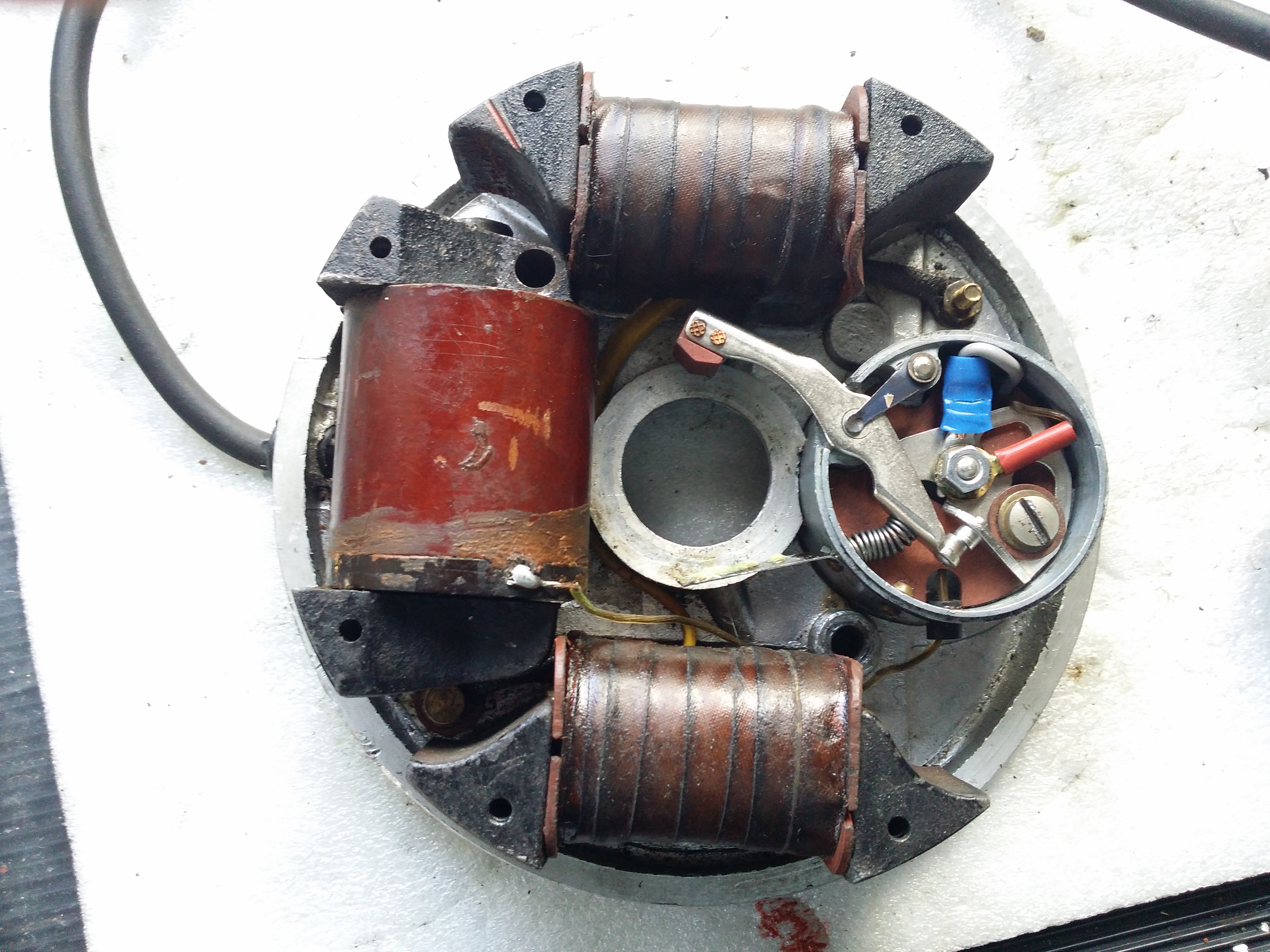

Étincelle faible.. mais il ya du jus, n'est ce pas Michel? :D

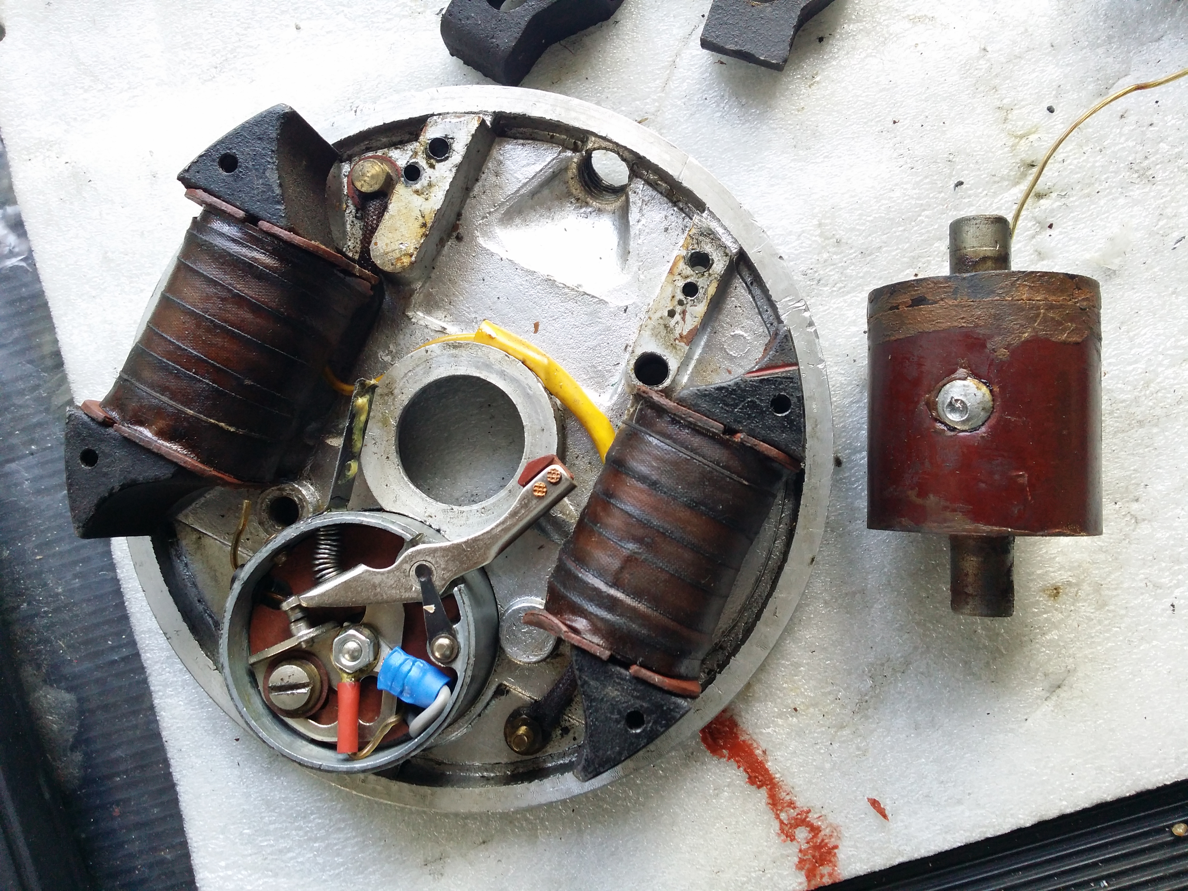

Donc ce ce matin, démontage du volant, de la bobine et ce sera un re bobinage par un pro!

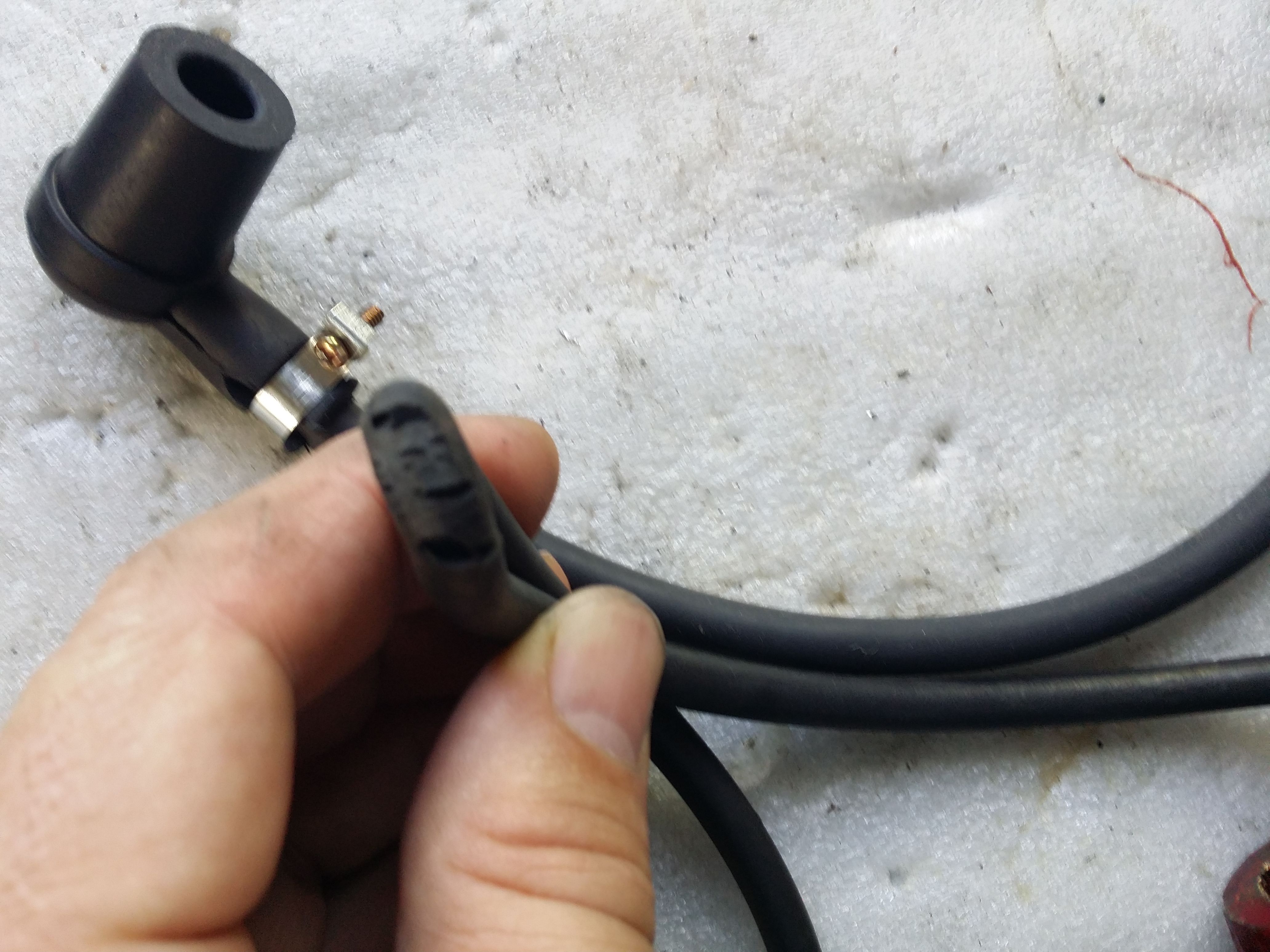

Pendant que j'y étais, remplacement du cable HT car l'isolation de celui d'origine...
Ca va bien finir par partir ce pétochon!

Volant magnétique et bobine partis chez Bobinage Pascal, à suivre...
