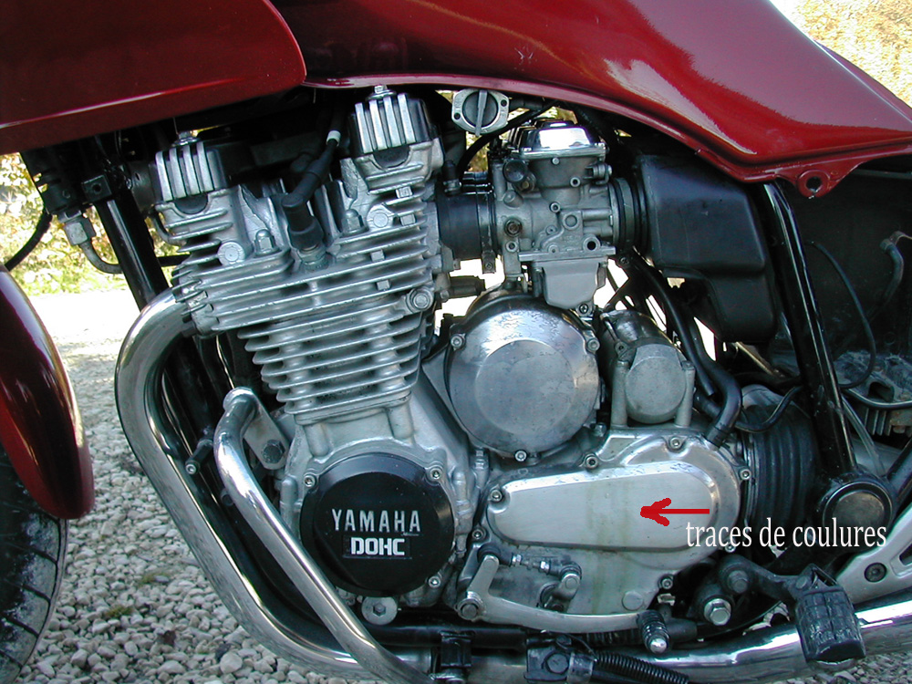

Vu l'endroit ou la fuite coule, et c'est surement pas d'hier puisque je l'avais remarqué quand
je suis allé la chercher, je dirai le robinet, mais je vois pas la fuite
Je vais faire une photo pour vous montrer la coulure .

Les traces de coulures sont là depuis que j'ai la moto, et jusque là, j'avais pas cette odeur d'essence ni cette fuite
donc elle est allé en s'emplifiant.
Voici la photo

Juste un détail, Philippe avait repeint le motue en gris métal, ce qui explique ce coté "jaunatre" fait par l'essence.

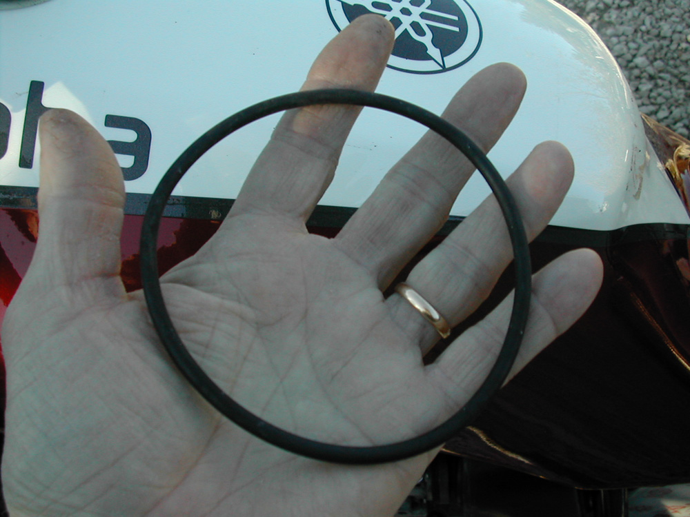

J'ai trouvé un élastique ou un joint sous la moto en bossant dessus
ça va sur une 900 ce truc :?:
Marcel de Troyes
 Sujet du message: Re: Fuite ,...mais ou ?
MessagePosté: 01 Nov 2015, 16:06
Ça ressemble au joint de la cloche de filtre à huile .

Bon, je met de côté, je pense que c'était dans le petit logement pour les outils
il est simplement tombé en sortant son contenu...
