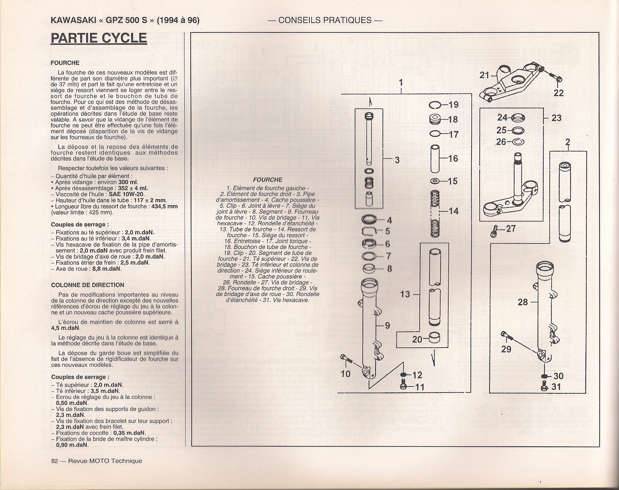

Ben en faite la fourche est un vrai bout de bois, je voudrais donc savoir combien d huile on mets et puis en fin de freinage elle vibre
 Sujet du message: Re: RTM 500 kawa gpz
MessagePosté: 13 Avr 2015, 08:16
Messages: 3398
Tu veux que je t'envoie ma RMT?
Tu me la rendras quand tu auras fini, elle fait partie de ma collection de RMT et RTA.
Boyscout... Toujours prêt...
MessagePosté: 13 Avr 2015, 19:54
Hello Pascal, ok pour le pret :wink: ou donne moi juste les valeur d huile et la hauteur de niveau
merci
MessagePosté: 13 Avr 2015, 22:35
Messages: 3398
Ça te va avec ça?
MessagePosté: 14 Avr 2015, 03:23
Parfait, merci :wink:
