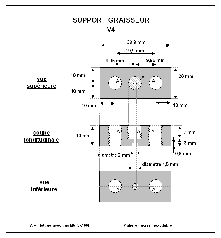

j'ai un copain qui restaure une xanthia v6 (bizarre comme idée vous me direz, je lui ai dit 8)!!! ) et qui aurait besoin d'un coup de main pour fabriquer avec "précision" 2 petites pièces en inox en région parisienne.
au cas où (avec les xjistes qui ont un atelier full équipé comme garage :) ), est-ce que l'un d'entre vous aurait l'envie, le temps et les outils pour lui fabriquer ceci (il doit récupérer la matière première):
si oui, pour quel prix/nb de bieres/nb de tour en xanthia V6??? :D

pas compliqué la pièce sauf que le M6 du milieu ne pourra pas aller jusqu'au fond du trou
si il a la matière et qu'il n'est pas trop pressé je peux lui faire :wink:
