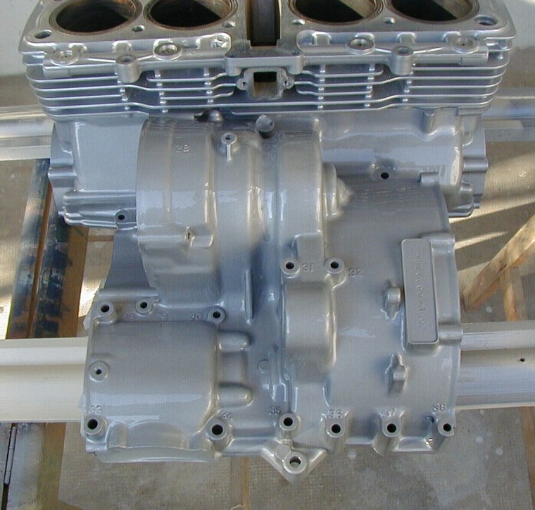

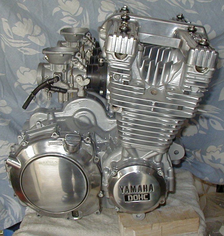

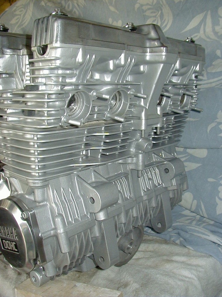

Une peinture (PU-2 composants) prévue pour çà mais il faut un pistolet:
http://www.restom.net/moteur-pont-boite ... es-242.htm
Pour le cylindre et la culasse, il faut ajouter un autre composant qui résiste à la chaleur.
Voilà ce que çà donne:
