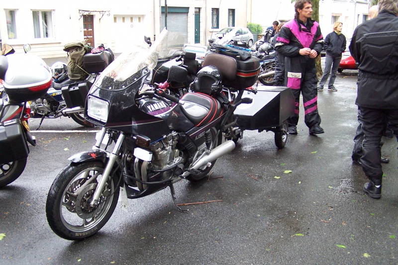

Lors de la concentre 2007, l'un d'entre nous dont le pseudo m'échappe, avait une remorque attelée derrière sa bécane.
Est ce que l'un d'entre vous aurait des photos plus précises de son système d'accroche, ça m'intéresse pour en faire un.

C'ETAIT Olivier alias Maloya ;)

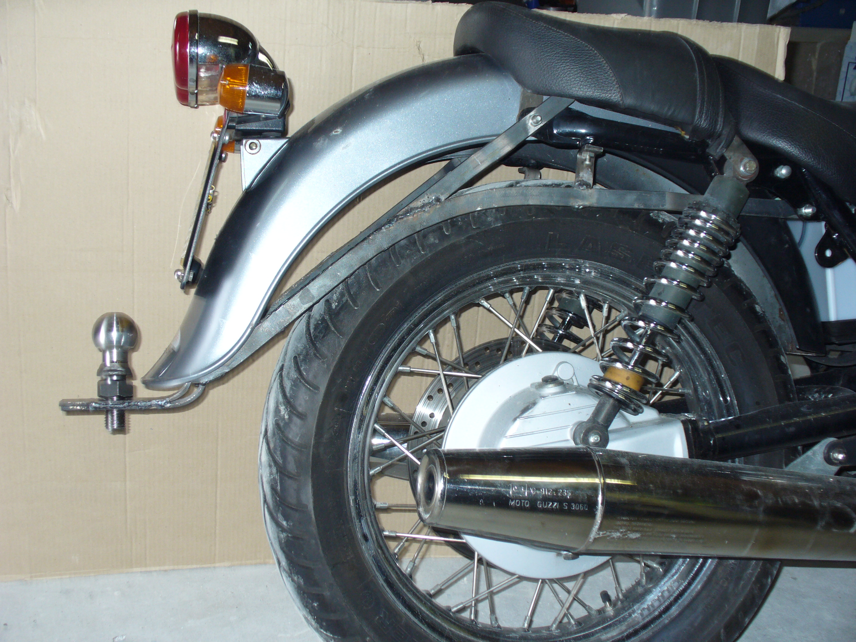

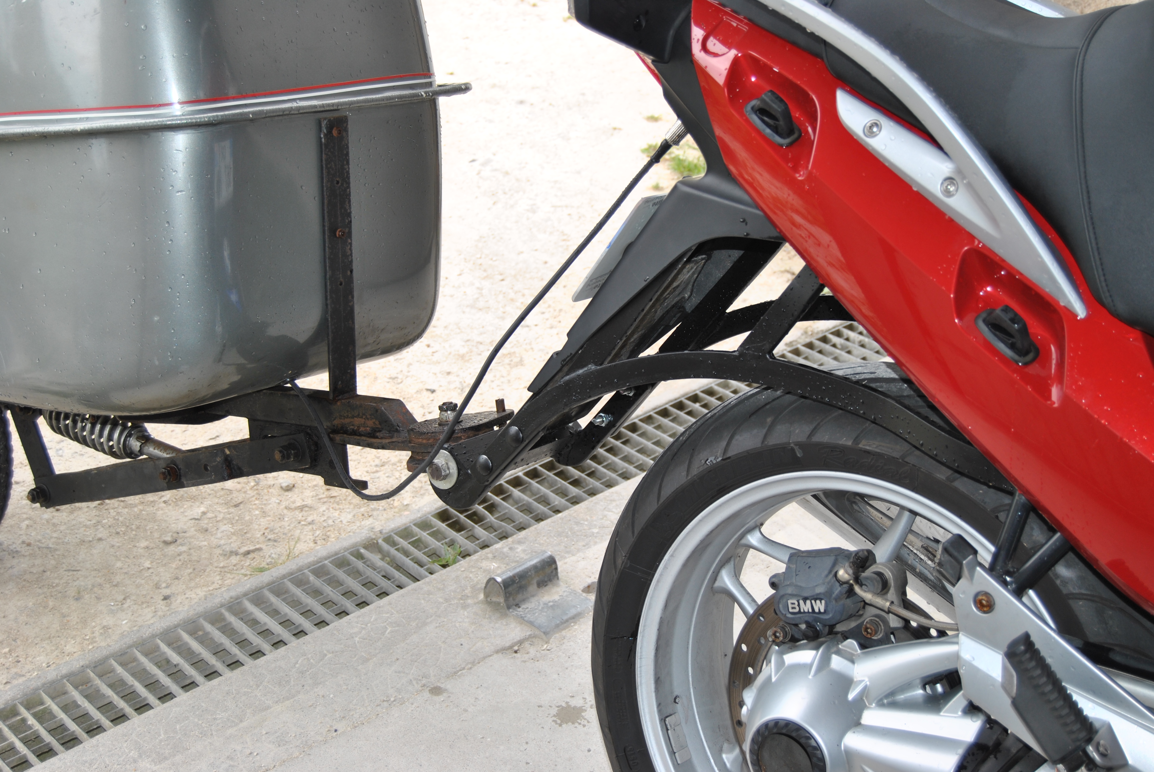

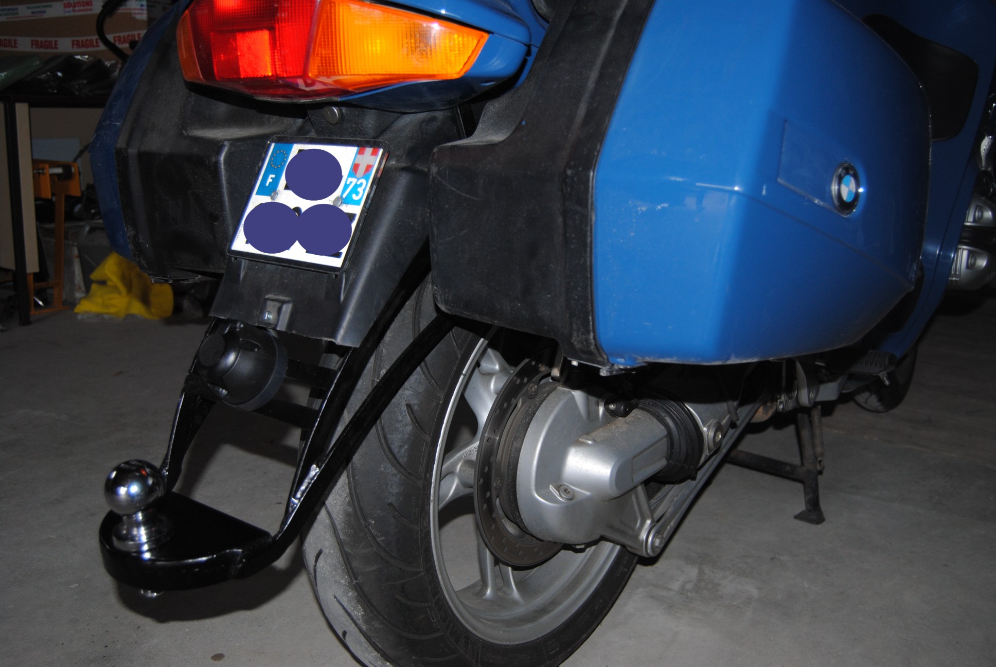

Le plus simple ce doit être comme cela
ça à l'air de se prendre dans les fixations de porte bagage...

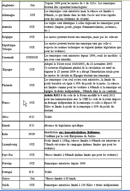

Faut voir aussi le branchement électrique, et certaines limitations (genre ne pas aller en Espagne avec, attelage interdit pour les motos - même en side ? - dans leur code de la route)
Il doit y avoir des renseignements dans les fédés (failli mettre félés :lol: ) de sides (ASF et SCCF) mais pense bien que sur une moto il faut aussi prendre en compte le fait que tu te penches pour tourner ce qui n'est pas le cas des sides

Merci mon Yienyien, c'est bien Olivier, mais il ne vient plus.

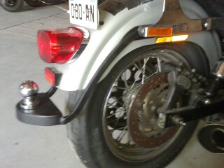

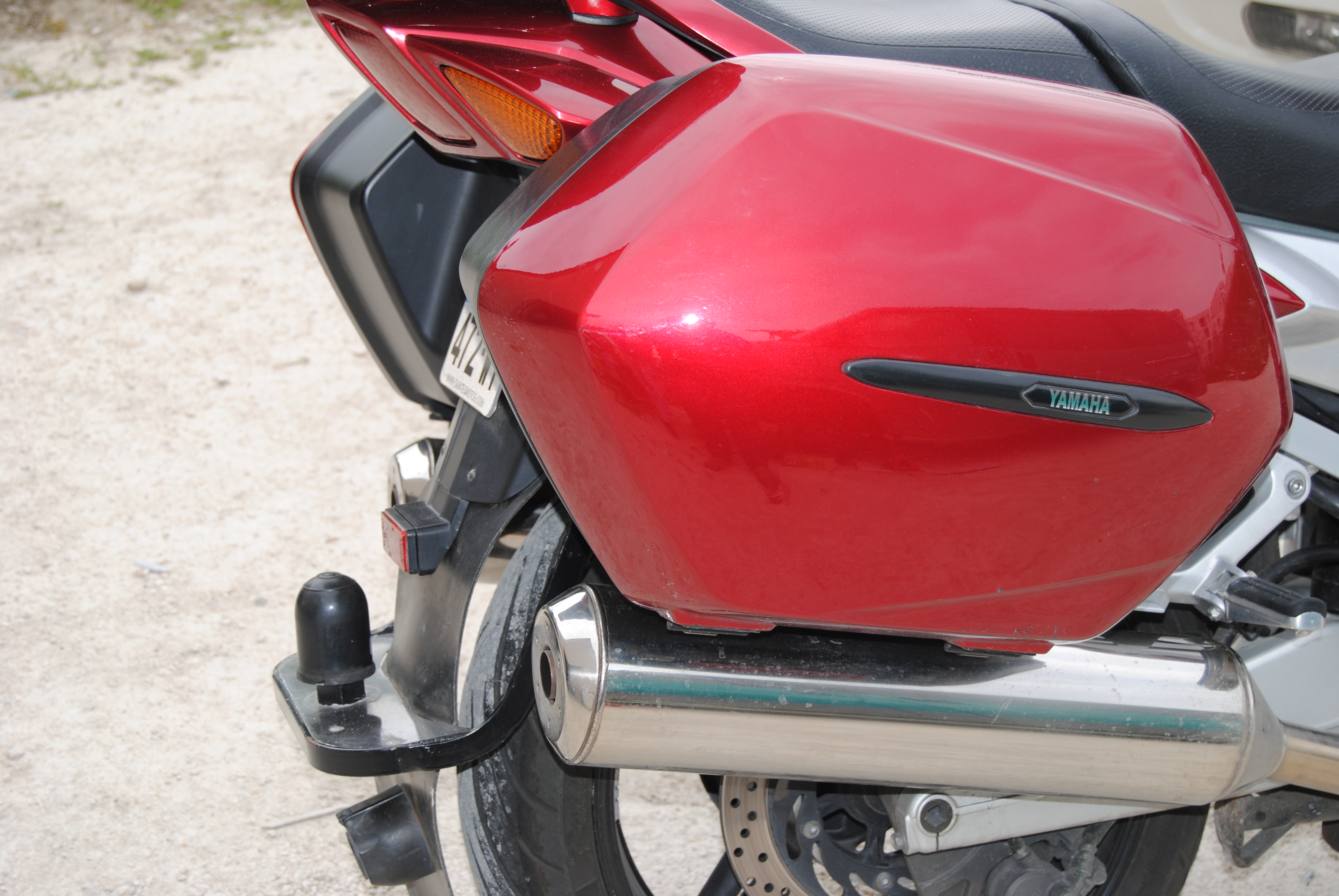

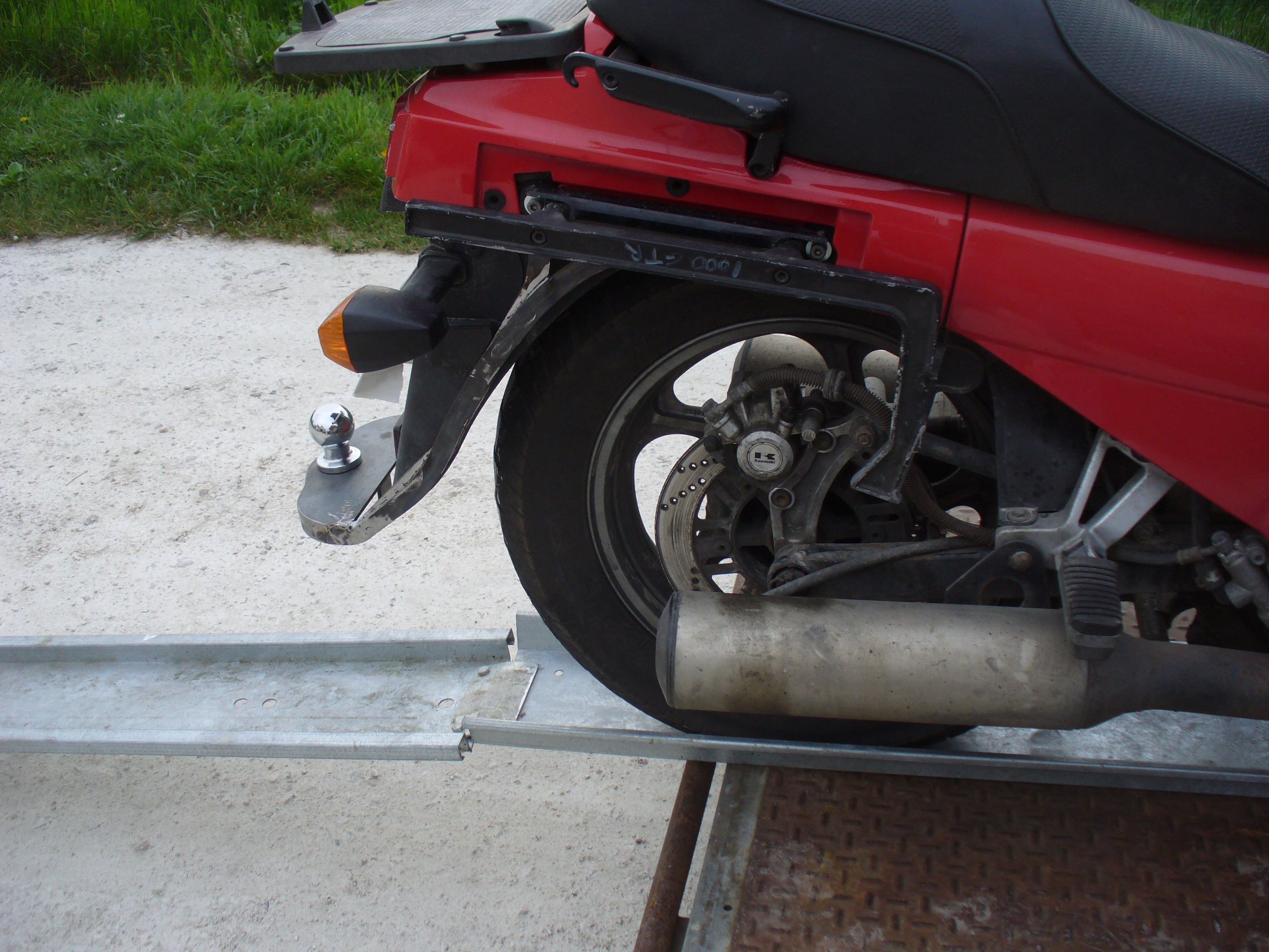

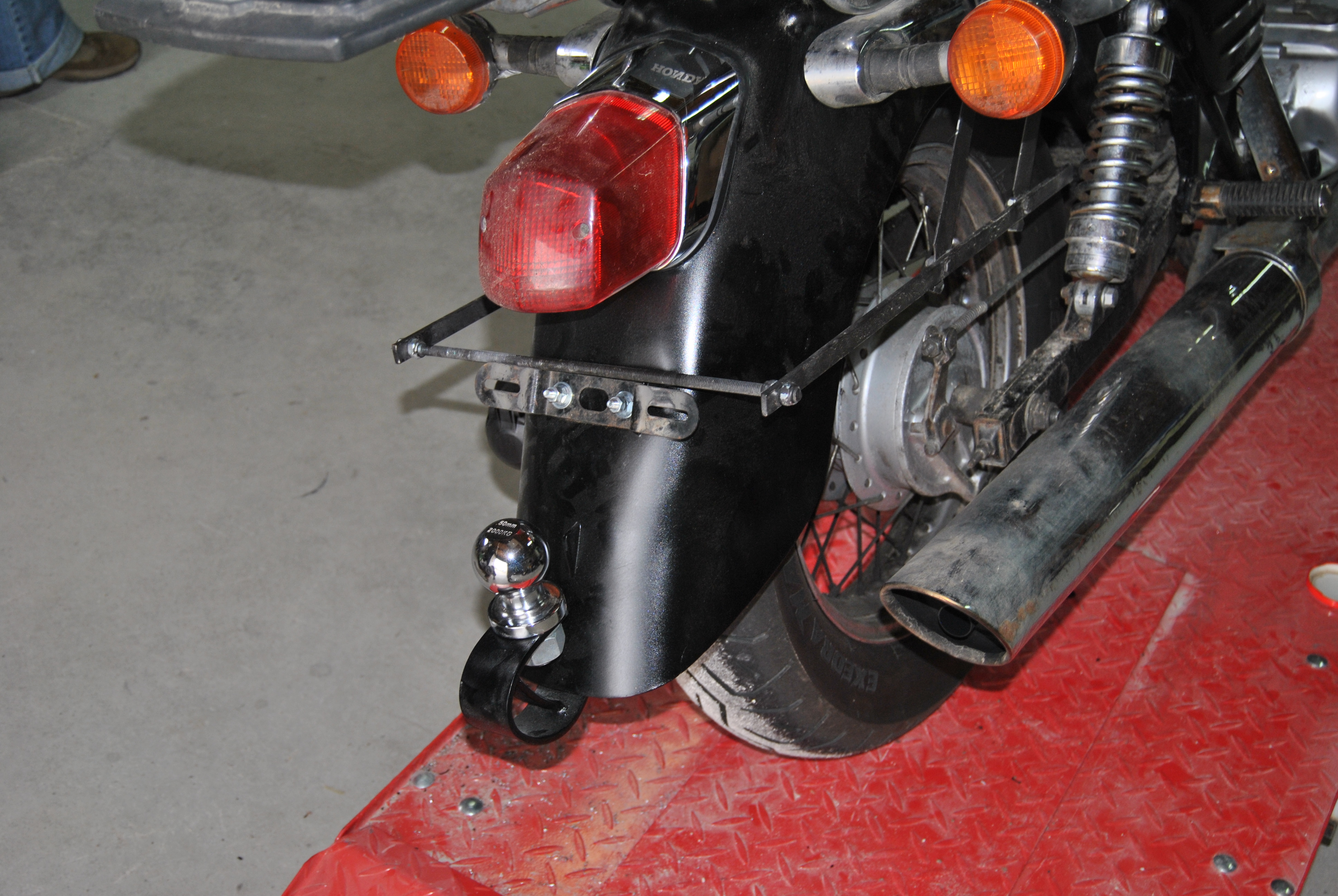

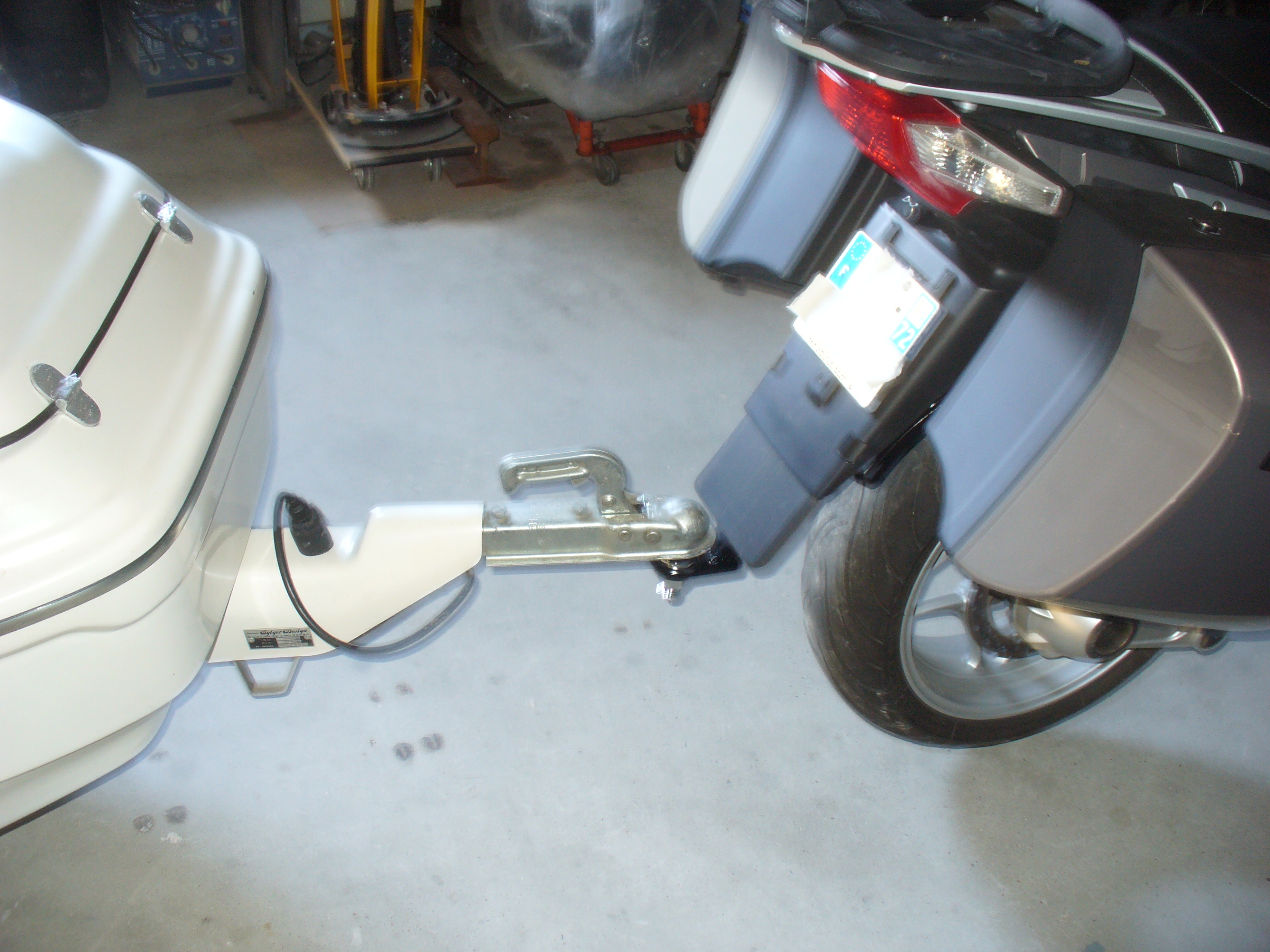

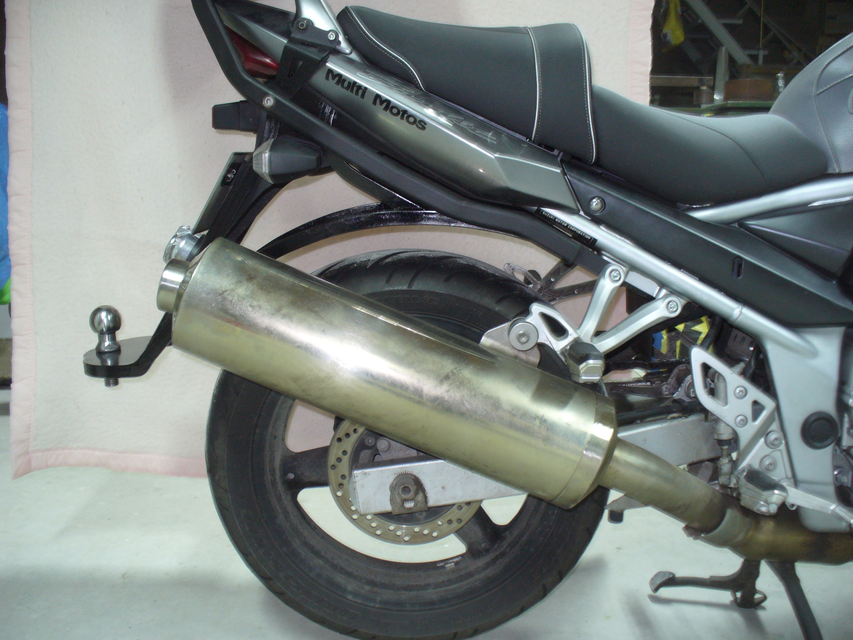

Znogood tu as déjà cette photo sur 1300 fjr c'est une de mes réalisation.
Image Image Image Image
Image Image Image Image Image
plus de 40 modèle de moto déjà équipé mais pas de xj .
donc comme tu peu le voir je peu repondre en MP à toute tes questions sur le sujet .

@ Bob, c'est cool ce montage sur la FJR tu as d'autre photos ?
Trouvé sur le net en cherchant plan de montage attache remorque sur moto
