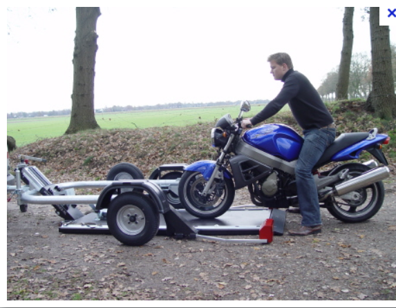

J'aurais plus confiance dans ça
http://motorcyclecarrier.webs.com/trailerremorque.htm
Après, faut avoir confiance dans sa fourche

sympa aussi comme système, par contre il faut des sacrés bras pour lever le tout une fois chargé, non ?

Ah oui, ça c'est plus cool. :wink:

Le second système est une vraie bonne idée. Car le chargement en solo devient enfin sûr.
Je pense que le modèle présenté par l'ami belge manque cruellement de rigidité... le mode de torsion doit pas voler bien haut ! Mais sur le lien YouTube, j'ai l'impression qu'il y a des choses plus abouties. (j'irai voir ce soir)
Après faut voir le delta prix avec une remorque classique.

Oui la seconde est vraiment biens, en plus elle est fine, tu peut la tracter avec un side :lol:

si tu parle de la 2° remorque il faut compter 1500 environ pour celle ci
