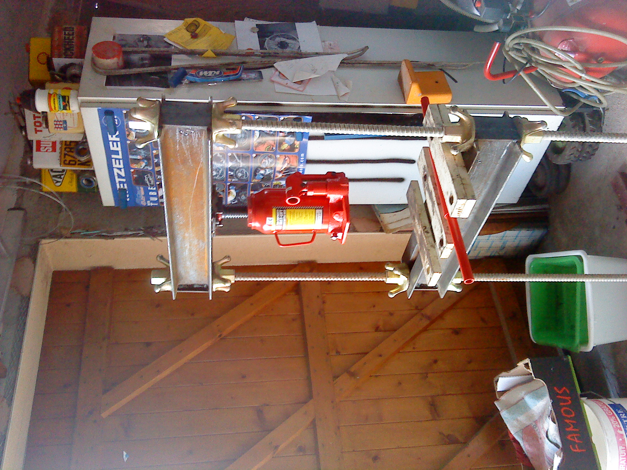

Au fait , pour sortir les roulements et autre je me suis fabriqué ça :?:

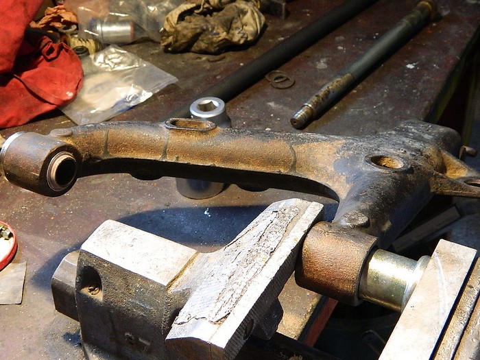

Bon finalement je ne change pas encore les amortisseurs , par contre pour le contrôle technique les paliers des triangles avant inférieurs sont morts alors je change et j'en profite pour tourner les pneus avant (l’intérieur vers l'extérieur) cars avec le jeu des paliers ils commencent à s'users plus à l’intérieur

Et les tirants de ta presse, ce sont bien des éléments d'assemblage de coffrage, non ? Ingénieux !
C'est ça ,Ø 23 110 kg/mm2 avec un cric de 20 tonnes .

Le fourgon est passé au contrôle sans problème en plus le confort de conduite est nettement amélioré , plus de jeux au triangles , pneus neuf à l'arrière avec équilibrage dynamique , c'est le pied !
