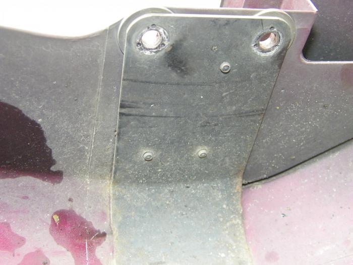

Je sais pourquoi le garde-boue avant bouge, c'est tout simplement un problème de fixation du gdb sur la patte support. Je me suis rendu compte de cela en le démontant pour mettre en place un prolongateur. Pas difficile à démonter, il suffit de retirer le guide du câble de compteur, les quatre vis de fixation du support à l'aide d'une clé de 12 et de le sortir par l'avant. Il y a six rivets qui servent à faire tenir l'ensemble support/gdb. Les rivets prennent du jeu avec le temps et de fait bougent. Je les ai resserré en tapant légèrement dessus avec un marteau sur l'intérieur et en posant les tête de rivet sur un tas métallique (en fait j'ai pris une massette de 3kg, plus facile à placer sur les têtes).

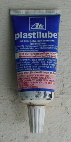

MessagePosté: 12 Oct 2011, 12:05
Il est possible de remonter les étriers avec du Plastilube.
C'est ce que j'utilise depuis un moment et c'est bien :D .
Attention, il faut juste un film (partout) sur les pistons, pas des pâtés !
Si vous voulez des infos sur le produit, on en parle sur quelques forums "d'anciennes".
Un lien (parmi d'autres) pour en acheter:
http://www.comptoir-hydraulique-automob ... page6.html
