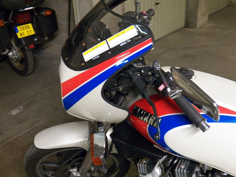

Bonjour à tous, j'envisage de changer le carénage (fendu sur le coté droit) de mon XJ900 de 1984 31A par: une tête de fourche "bulle" non fixée au cadre comme sur les premiers modéles.
Est ce que l'un d'entre vous à fait cette manip, et si oui y a t'il une difficulté?
Faut il changer l'araignée également?
Si l'un d'entre vous à des photos, cela serait le top...

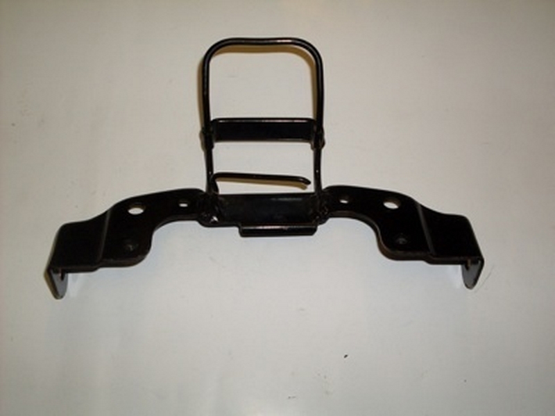

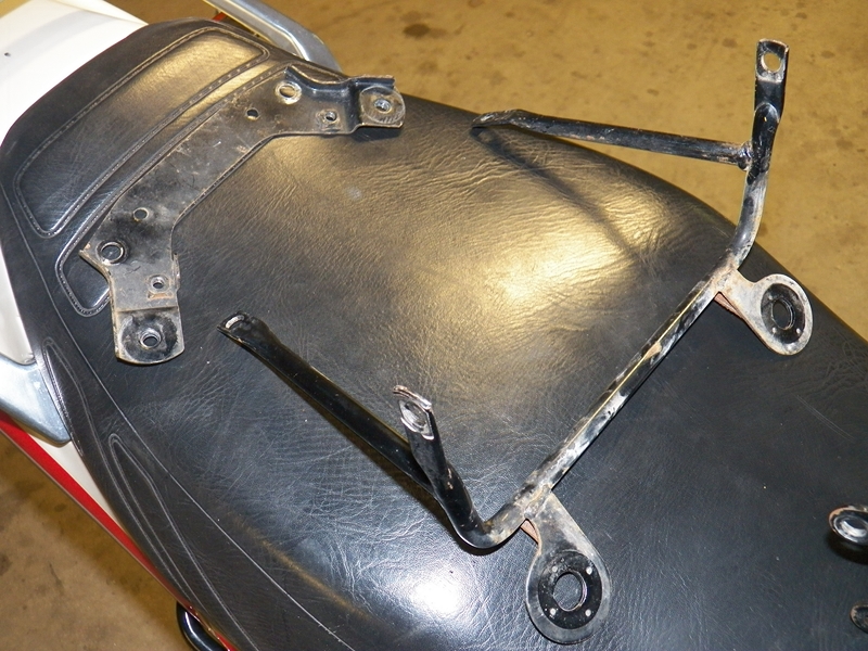

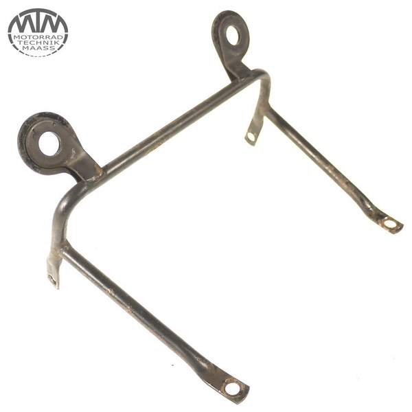

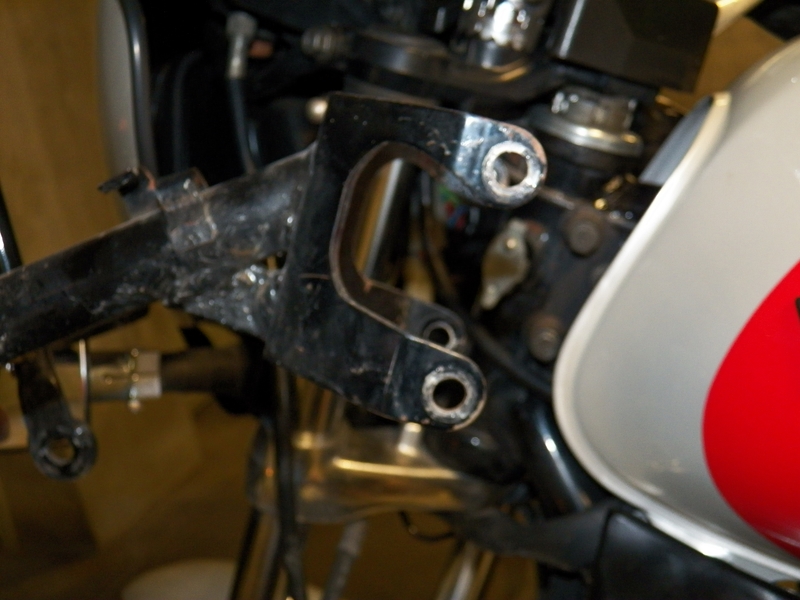

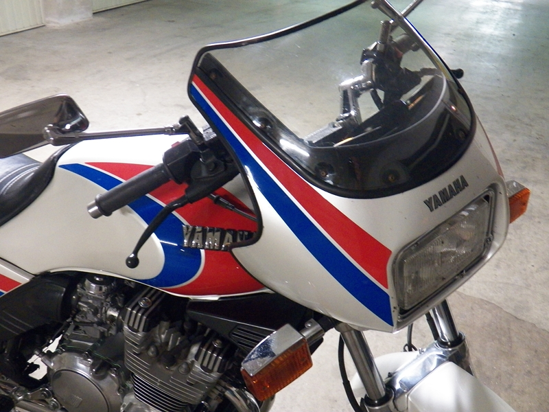

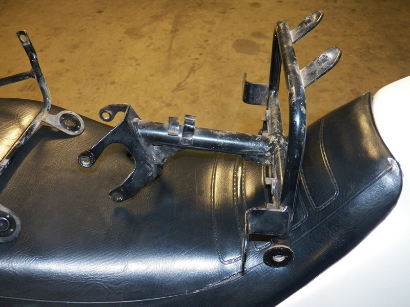

la mofid de l'epoque en photo,l'araignée etait fixer sur le cadre
elle etait fixer sur les vis en arrier plan
si j'ai bien compris tu veut que le tdf tourne avec la fourche
donc quand tu demonte il doit te rester cela
et la plaque porte frein
ensuite il faut acheter (sur ebay y'a)
voila si tu as des question n'hesite pas

Merci Pat le Zen pour cette superbe réponse illustrée (très belle machine que la tienne au passage). C'est vraiment la même manipulation que je souhaite faire, un point reste flou, tu parles de la plaque porte frein? Concernant l'araignée, elle est bien à changer non? Enfin combien de pièces à changer s'il te plait 2 ou 3:
L'araignée oui/non
Le support pour le compteur oui/non
La plaque porte frein oui/non
