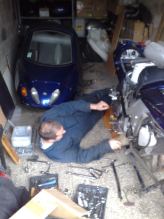

Un copain a aidé Ced à dételer le side. çà leur a pris deux bonnes heures mais c'est fait Image

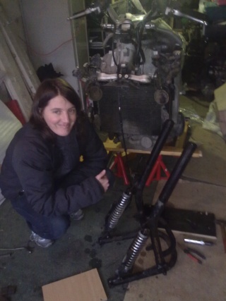

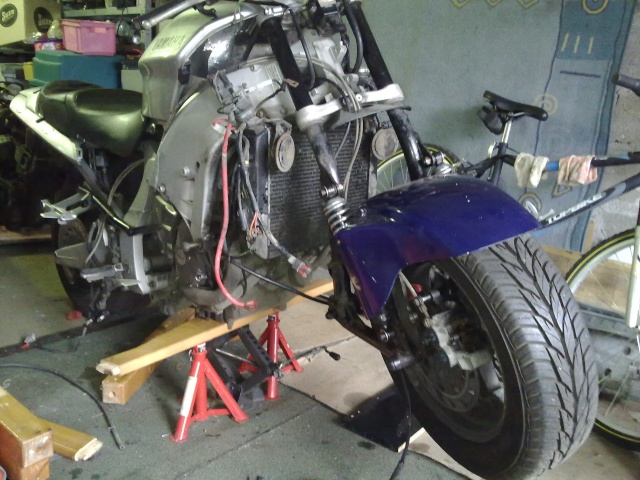

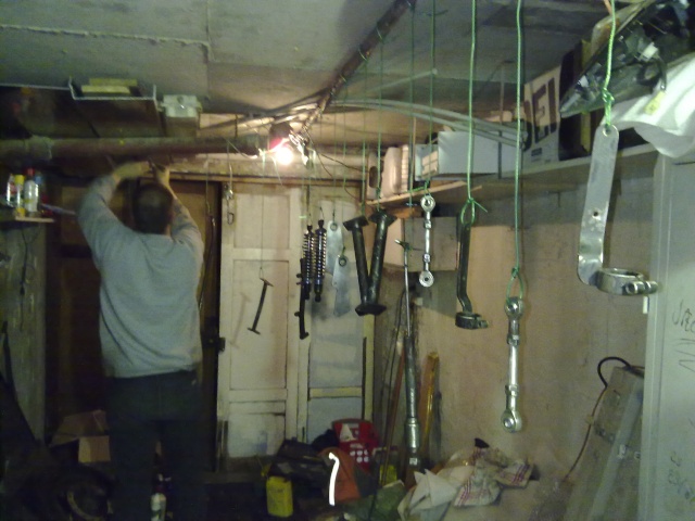

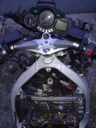

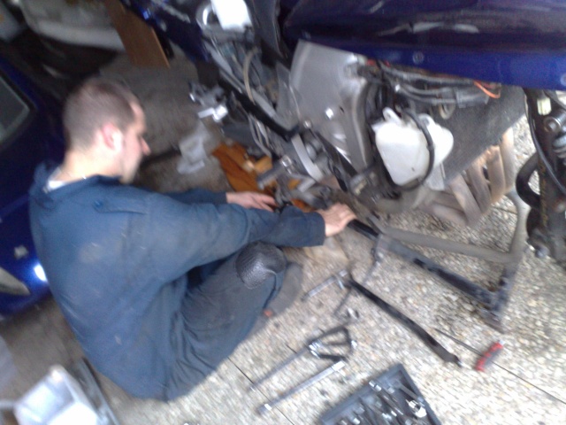

Les semaines précédentes nous avons démonté toutes les pièces nécessaires à l'attelage sur la FJR déclarée inondée: fourche à balancier, roue de side avant et arrière, faux cadre, amortisseur mais aussi l'intégralité des carénages et araignée pour les remonter sur la FJR 2002 grise! Pour cela mise sur cale sous le moteur et c'est parti :cheers:
Image[/url]

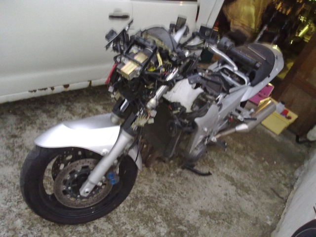

Ensuite remplacement des pièces de la grise par celles prélevées sur l'inondée. On le voit bien, y'en avait besoin ;) Révision générale au passage, récupération d'une vis cassée dans le cadre, changement du faisceau électrique avant d'une araignée sur l'autre.

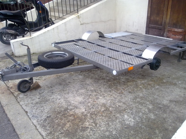

Afin de descendre en toute sécurité remplacement des jantes et des pneus de la remorque, 640 km chargé, mieux vaut être prudent

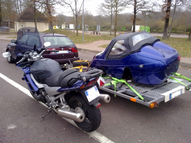

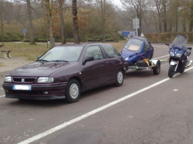

Puis enfin le grand jour. Vendredi matin, tout est enfin prêt pour descendre, le panier est chargé et la moto parée à rouler. Nous voici partis pour Montélimar (enfin juste au dessous, MALATAVERNE) chez Produc'Side pour l'attelage dans les règles mais surtout pour l'homologation officielle et ainsi obtenir le précieux sésame, la CG Side :cheers:
Nous sommes revenus dimanche soir de notre périple après un petit WE chez des amis à St Étienne. On a bien cru ne jamais y arriver, pertes des CG la semaine dernière donc duplicatas effectués en urgence à la préf, les pneus de la remorques HS après gonflage, les freins ar. de la Seat qui lâchent le mercredi, perte de la clé de la moto en allant faire le double mercredi (retrouvé jeudi dans l'herbe devant l'appart en bord de rue). Finalement nous avons mené au bout notre travail. Produc'Side sur place est une bonne entreprise tenue par des passionnés, très accueillant, de bon conseil. Le side devrait être prêt pour fin Mars, nous irons le chercher courant avril si tout va bien :D

Et puis pour la mettre sur calle comme là:
Et bien je t'assure il n'était pas tout seul!!!! :wink:
