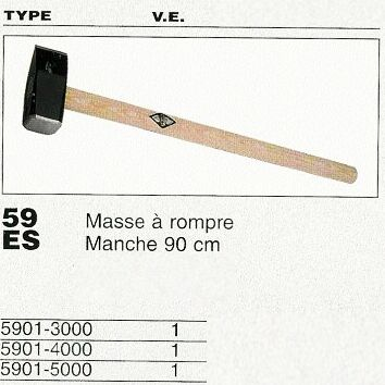

hector a écrit:
:lol: :lol: :lol: :arrow: :arrow: :arrow:
ça, j'en ai eu l'idée, en plus il y a un manche incassable,
pour ce qui est de la dégazér, la cuve à une ouverture sur le desus qui est ouverte depuis pas loin de 30 ans, donc je vais l'attaquer avec la grosse disqueuse (disque de 190 de mémoire et hop)
faut que ça bouge mince
même pas peur
sinon j'ai eu une autre idée, c'est de casser le garage, virer la cuve et refaire le garage, mais c'est pas la solution
:D :D :D :D :D
si vous ne me voyez plus sur le forum, c'est que je serais en orbite autour de la lune :mrgreen: :mrgreen: :mrgreen: :mrgreen:
