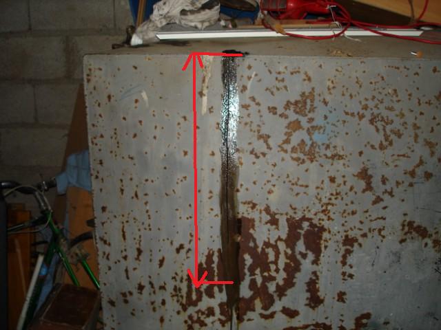

donc après l'achat d'une scie sabre, un premier essai tout à l'heure
résultat, trouver la bonne vitesse de coupe, bien lubrifier, et voir clair
la bonne vitesse, il suffit d'utiliser le réglage de la vitesse, chose logique :wink:
la lubrification, j'utilise un mélange d'huile pour chaine de tronçonneuse (huile filante) et d'huile pour moteur (les proportion après plusieurs essai je sais pas car j'en ai un bon bocal donc de quoi faire, mélange au pif)
voir clair, il suffit d'appuyer sur l'interrupteur, c'est bête il n'y a pas encore l'electricité dans le garage :mrgreen: :mrgreen:
sinon quand on a pris le coup découpe d'environ 1 metre par heure sur la deuxième photo il n'y a pas un metre de découpé, et je n'ai pas mis une heure, la suite bein ce sera la suite,
n'ayez pas peur en regardant les photos

quand on a pris le coup découpe d'environ 1 metre par heure "
-> ça me paraît pas beaucoup, la lame doit être déjà morte, si pas bonne qualité. En découpant de la tôle de carrosserie (0,8 mm env ? ) tu avances un mètre à la minute, combien fait ta cuve ? 2 ou 2,5 mm peut-être ?
Ça devrait pas être " scie " long, je pense qu'il te faut acheter une lame à métal de qualité, ça ne sera pas perdu pour tes autres travaux futurs, et tu gagnes quatre heures de vie !

la tole (si c'était de la tole ce serait bien car là c'est de la bonne plaque d'acier :twisted: ) à une épaisseur de 5 mm, ce qui explique celà,
et comme je ne mettais jamais servi d'une scie comme celà, j'apprends, mais ça va etre vite réglé car totor doit venir avec son super sabre lazer, enfin c'est ce qu'il dit, donc j'attends qu'il arrive mais je pense que ce sera fini avant :D :D :D :D
pour découper la tipo 3 grosses heures avec une grosse disqueuse, un burrin et un marteau, j'ai fait une découpe selon les pointillés :mrgreen: :mrgreen: :D :D :D :D
