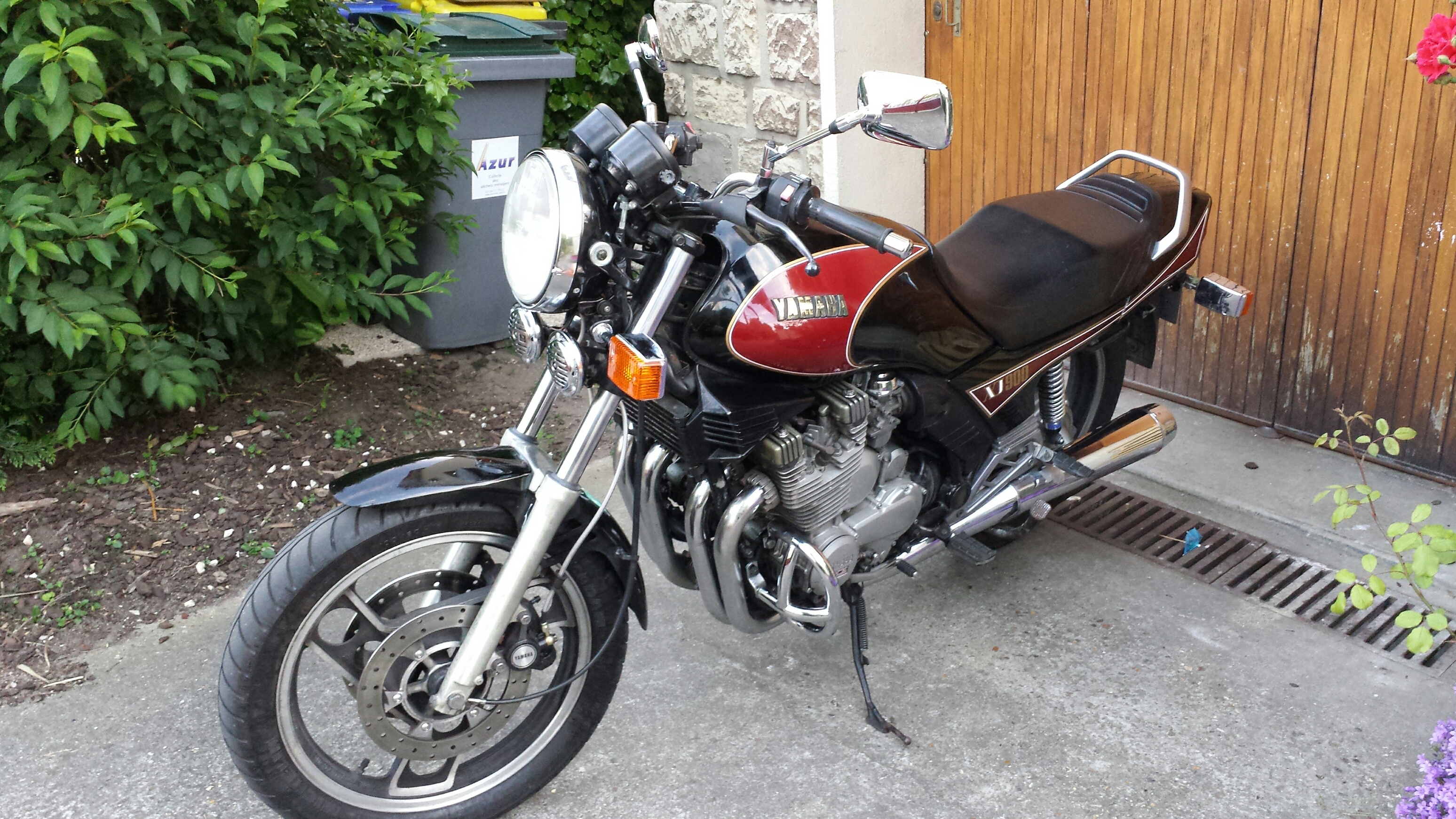

bonsoir à tous, j'ai enfin trouvé un peu de temps pour bricoler mes motos :D

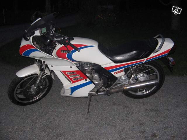

je suis à la recherche d'un réservoir blanc pour miss France 900xj 31a de 1983 :sm3: (toujours pas mise en vente,pas vraiment décidé même si j'ai besoin de faire de la place dans le garage )
celui dessus n'a pas supporté son séjour dans le sud sans trop rouler :-(
normalement rien besoin d'autre à part surement un nettoyage ultrason des carbus
sur la n ,
j'ai cassé 2 vis coté pipe d'admission et me suis énervé sur une!!! ( pas bon de s'enerver :sm1: :mrgreen: ) , j'ai pas encore trouvé pour refaire la culasse. mais j'ai vu dans certains posts que le changement de culasse pouvait se faire . Est ce réalisable pour un amateur comme moi? si oui , l'un de vous en a t'il une en bon état?
xj power only ;-)

Qu'est-ce qu'il a le bidon de Miss France ? Corrosion perforante ? Récupérable à la résine ?

le réservoir était vraiment pourri , très très oxydé , j'ai tenté de le nettoyé avec une chaîne velo à l’intérieur mais non concluant , les points faibles et perforations étaient bien présents
vers le bas du reservoir et prés de l'ouverture il était tellement rouillé que la chaine retirait pas grand chose :-( il est parti à la benne..
